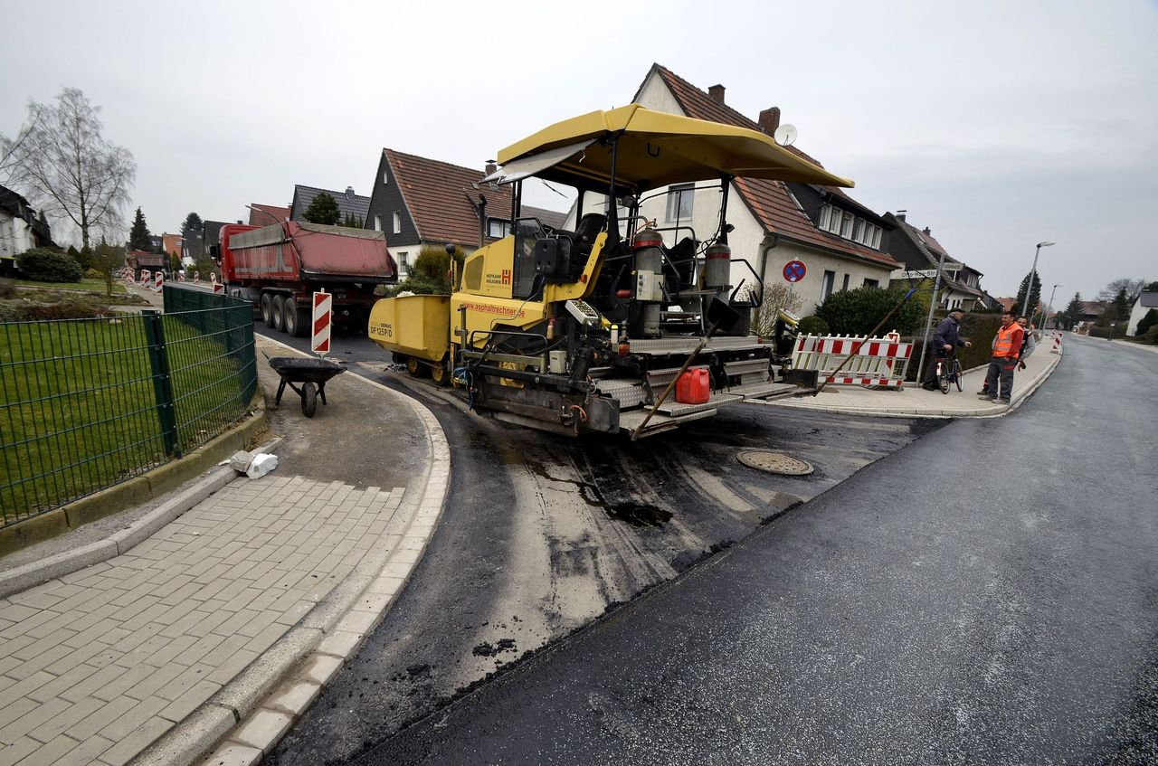

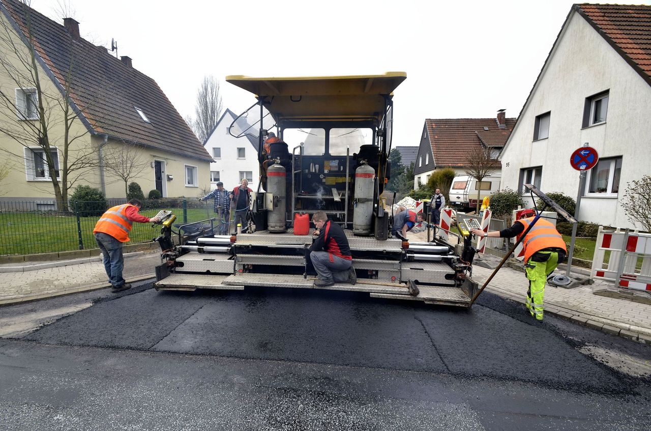

Was läuft da in dem Blauen Schlauch am Seitenblech herunter?
gruß Simon
Wasser wird das sein, damit der Mastix nicht anpappt am Beton. Jedenfalls haben wir auch immer die Übergänge von Alt auf Neu nass gemacht damit das klebrige Zeug leichter zusammenzukehren ging was noch aus dem Fertiger gefallen ist.
Aber das mit dem Schlauch an den Seiten habe ich so auch noch nicht gesehen, aber ne geniale Idee.

Das mit dem Wasser, das es gleich am Seitenblech runter läuft, ist echt eine geniale Idee, müsste ich mal bei uns auch vorschlagen klatsch.gif , ist besser als wenn einer immer mit der Wasserkanne vorweg läuft und die Rinne nass macht ....
Übrigens ist das eine HD 12 und eine HD 10 und keine 2 HD 12, wenn ich richtig gesehen habe whistling.gif
