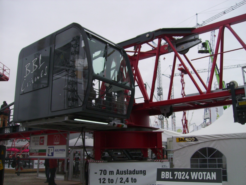

Hallo Daniel,
Ich war in Kabine, und ich kann nur sagen, ein super schönes neues Kran mit 250mt Klasse. kreisch.gif
Für mehreren Bildern, und weiteren infos stehen ich gerne zu verfügung per PN oder E-Mail. wink.gif
Jurij bearbeitet von jurijkozar

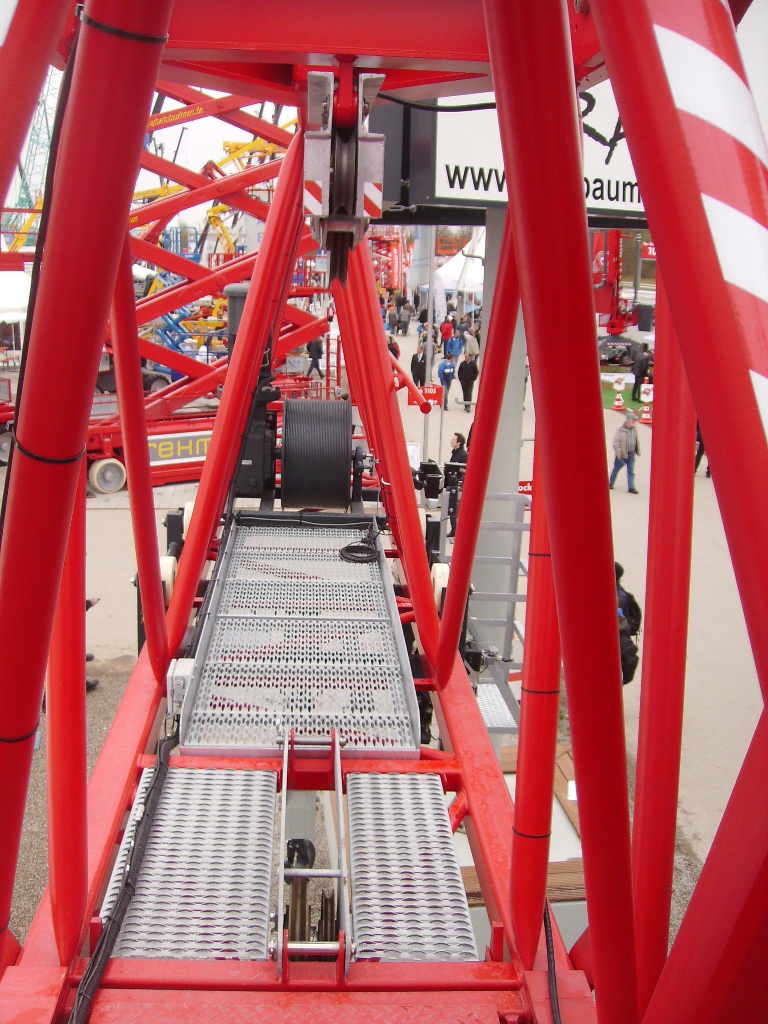

Ok, scheint so das sie mal "gute" Kabinen bauen können. Habe auch schon Bilder von innen gesehen. Doch die Sicht nach unten ist auch wieder sehr schlecht, weil da auch wieder ein Haufen Eisenstäbe die Sicht nach unten beeinträchtigen.

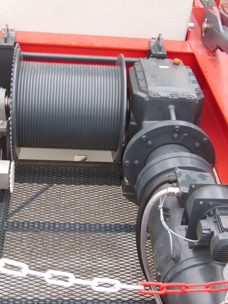

Ich möchte mal Bilder sehen von der Hubseilführung, vom Hubmotor, in den Ausleger, und zur Laufkatze. Sieht nicht so toll aus. Ähnlich wie beim Wolf 4517 City-Kran. Genauere Bilder währen für mich interessant.
bearbeitet von Beat
Hallo Beat,
Hubseil und Katzenseil sind beim ausstellung auf Bauma leider nicht montiert werden. shades.gif
...Hubseil und Katzenseil sind beim ausstellung auf Bauma leider nicht montiert werden...
Hallo Jurij
Danke, habe ich mir gedacht. Ich habe gesehen wo ich sehen wollte. Die Hubseilführung ist ähnlich wie beim City-Wolf 4517.

Also ich muß sagen, daß der WOTAN einer der wenigen Krane auf der ganzen Messe gewesen ist, der mehrere Innovationen gebracht hat, nämlich einen 250m/to Kran der:
▪ Top verarbeitet ist,
▪ wirklich mit ZWEI LKW zu transportieren ist (wenn auch mit Überbreite und -länge),
▪ nicht kompl. geladen werden muss, sondern bereits geladen am Lager liegt
▪ serienmäßig Flugsicherung, Funk, Hakenkamera, Klima….
▪ scheinbar gut zu montieren ist,
▪ ein megaschnelles und starkes Hubwerk hat (110m/min, 12to, 2-strang),
▪ kein extra Schaltschrank und Gekabels, sondern eigener Raum…
▪ Kabine gut! Sitz gut! Sichtfeld gut!
▪ Kompl. in Deutschland gefertigt wird:
