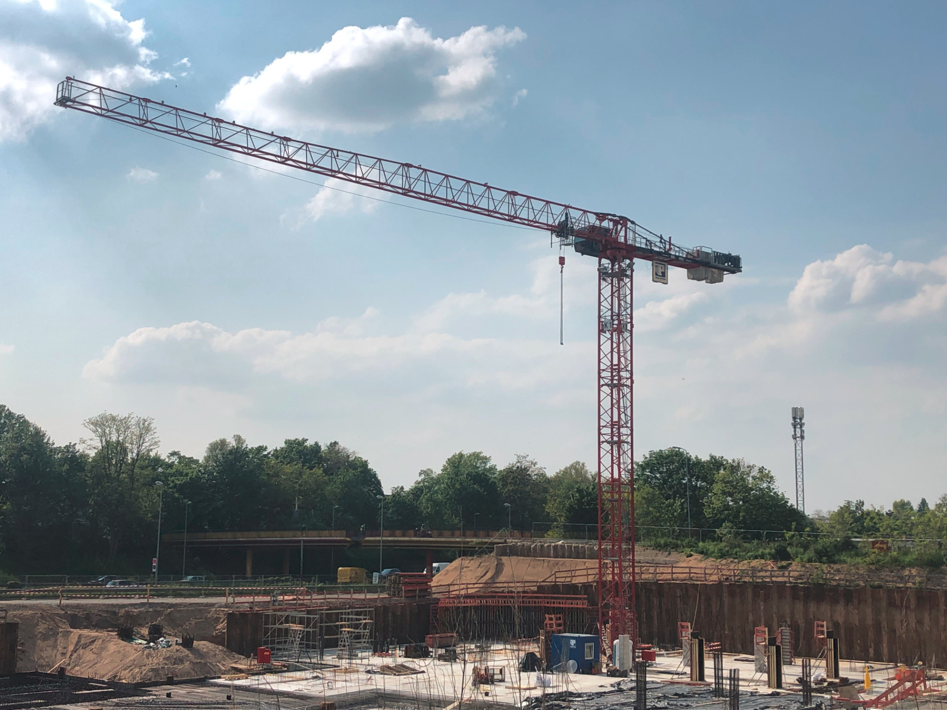

Kranausleger schwanken vorne immer ein bischen links und rechts, beim Kran drehen, Wind, usw., und dies ist bei Kräne mit über 60 meter lange Ausleger sehr gut zu bemerken.
Den Wotan Kran hat ein bisschen schmäler Ausleger als die meisten andere Flat top Krane, wegen das ist diese Ausleger auch viel mehr elastisch, und es kann sein das eine solche 70 meter lange Ausleger vorne sehr unruhig ist, und der Kranführer kann nicht ganz genau fahren mit Kran, wenn seine Ausleger vorne schwanken zu viel nach links und rechts.
IPB Bild
Jurij, dann weisst Du aber nicht, was moderne Leistungselektronik zu leisten vermag. Da wird automatisch bei langem Ausleger  bei der Skalierung nach der Montage die benötigte Kraft begrenzt oder verstärkt, je nachdem.
Und genau deswegen kann man heute bei vergleichbarer Tragkraft den Ausleger relativ Schlank gestalten. Was sich auf die Transportmaße und die leichtere Montagegeräteanforderung auswirkt.
Ich war auf der 2013er und auf der 2016er BAUMA in der Kabine und finde die Kabine bis auf Kleinigkeiten in Ordnung. Nur über die Reinigungsfreundlichkeit machen sich die Konstrukteure heute keine oder nur wenige Gedanken, das Bodenfenster und der Belag sind nicht gerade leicht zu reinigen.
Ansonsten gefällt mir der WOTAN.
Und er soll sich angeblich, was man aus Kollegenkreisen hört, sehr gut fahren lassen.
