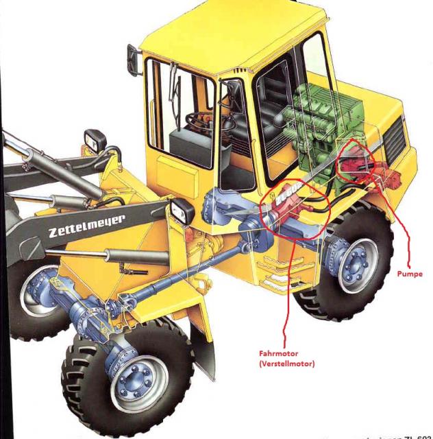

Wir hatten den Radlader vor 2 Wochen in einer Werkstatt und als Diagnose meinte der Mann von der Werkstatt, es ist höchstwahrscheinlich der Fahrmotor. Die Verschlussklappe vom Hydraulikölfilter hat er überprüft und auch den Pumpendruck. Der Motor ist auch nicht komplett ausgefallen aber er fährt sehr sehr langsam.
Ich hänge mal ein Bild an um sicherzustellen das wir das selbe meinen smile.gif.
Dort sieht man die Pumpe und den Fahrmotor (dieser heißt auf der Ersatzteilliste Verstellmotor) und sitzt direkt auf der Achse.
