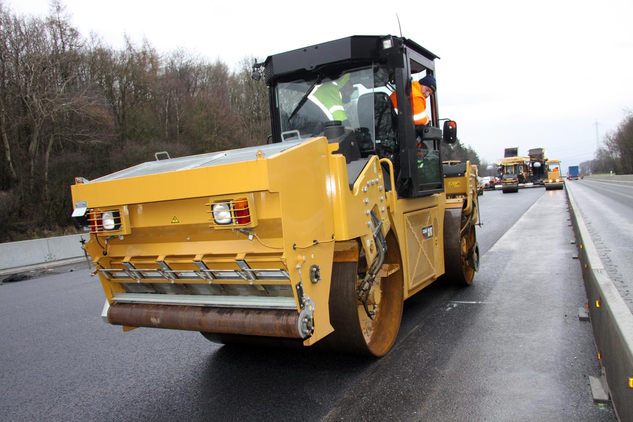

Beim Einbau von Kompaktasphalt an der A 7 stellt sich die Cat Walze CD 54B den
Verdichtungsaufgaben.

Das Unternehmen hat eine ganze Flotte von Walzen zur Verdichtung des Kompaktasphalts im Einsatz, darunter auch eine neue 1.700 Millimeter breite, drehschemelgelenkte Tandem-Walze mit geteilter Bandage vom Typ Cat CD54B. Sie stellte das Produktmanagement von Zeppelin zur Verfügung. Kirchner hatte sich bereit erklärt, das zehn Tonnen schwere Straßenbaugerät bei dieser Baustelle zu testen. Ziel war es, Erfahrungen zu sammeln, wenn die zwei Walzenkörper mit Glattmantelbandage sich gegen die Schwarzdecke drücken und für ihre ebenmäßige Verdichtung sorgen.

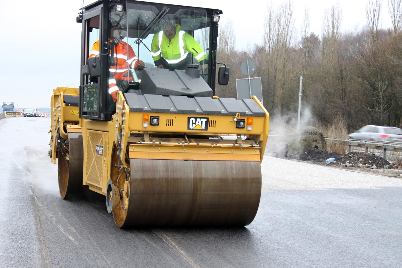

Beim Test des Straßenbaugeräts achten die Kirchner-Walzenfahrer auf Übersichtlichkeit.
Das war eine der Aufgaben. Die andere: Am Heck ist ein Splittstreukübel angebracht. Mit dessen Hilfe kann die Oberfläche des frischen Asphaltbelages mit Sand oder Splitt abgestreut und so die Anfangsgriffigkeit verbessert werden. Laut Produktmanager Uli Schmelzeisen lässt sich die Walze nicht nur auf Kompaktasphalt einsetzen, sondern sie eignet sich auch für verschiedene Asphaltgemische und andere körnige Materialien.
Doch das ist nur eine Eigenschaft, auf die Profis achten. Worauf es den Kirchner-Fahrern ankommt, ist eine leichte, bequeme Bedienung für lange Arbeitstage, Übersichtlichkeit, wenn sie von ihrem Fahrerhaus aus die Verdichtung kontrollieren und einen niedrigen Geräuschpegel. Die Bedieneinheit der Walze lässt sich um 360 Grad drehen und auch um bis zu zehn Zentimeter seitlich über die Kabinenkante herausfahren, um eine gute Sicht auf die Bandagenkante und das Kantenandrückgerät zu haben. Schmelzeisen fügt hinzu: ?Die Tandemwalze lässt sich präzise bedienen und arbeitet schön leise."
