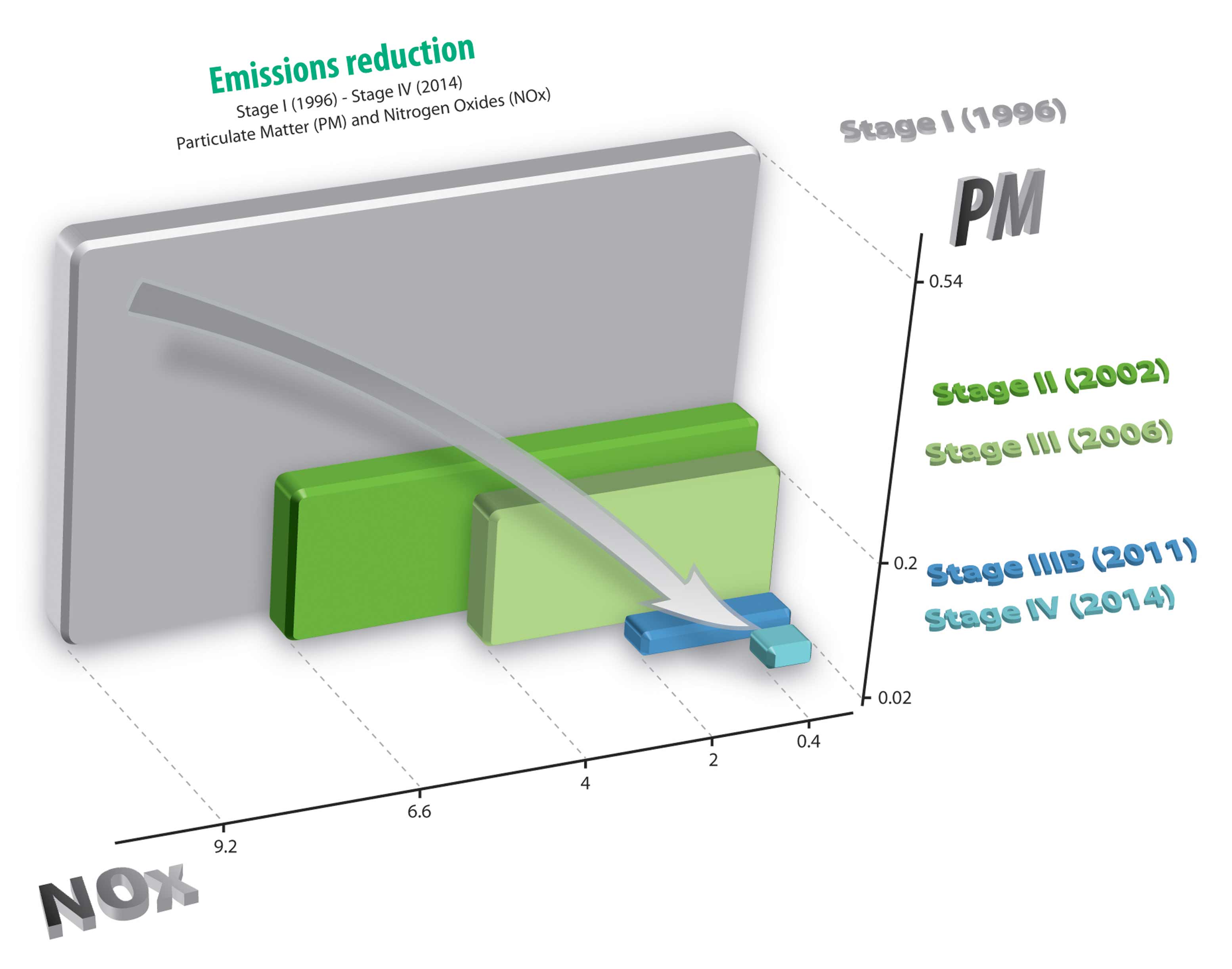

Und hier das Ganze noch als Bild (Quelle Doosan)
NOx Reduzierung wird durch die CEGR ( gekühlte Abgasrückführung) erreicht, was zum Ziel die Senkung der Abgastemperatur zum Ziel hat. Als Nebenwirkung gibt es noch die damit verbundene Verkokung des Zylinderkopf und Ansaugsystems und den stärkeren Motoroelverschleiß der durch einen deutlich größeren Oelhaushalt ausgeglichen wird, sowie einen Wirkungsgradverlust der durch mehr Hubraum ausgeglichen wird und einen höheren Spezifischen Kraftstoffverbrauch bedeutet.
