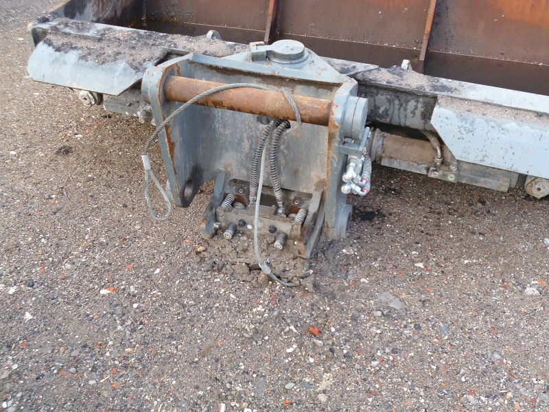

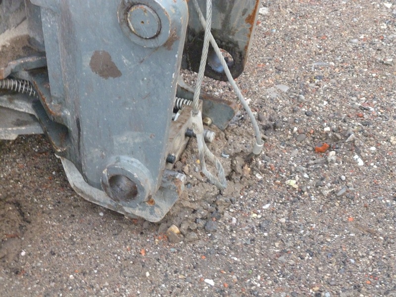

Hallo Leute;
diesen Räumer habe ich zufällig diese Woche auf einer Baustelle gesehen und sofort gedacht, der jenige der den so hingelegt hat, hat es auch nicht verdient solche Technik zubekommen.
Und da meckern wenn die "Kiste" leckt wie eine Ölsardine, geht ja garnicht mad_red.gif
Menschen, die mit so einer genialen Technik so Gedankenlos umgehen, sollten so einen richtig schönen fiesen uralten mechanischen SW bekommen... whistling.gif
Jetzt würde mich noch interessieren, wie der Bagger aussah, zu dem der Grabenlöffel gehörte... eusa_think.gif
Hi leute,
hier sieht man ein wunderbares beispiel der eigentlichen fehlentwicklung bei diesem wechsler.
es ist in schwierigem gelände mit viel dreck oder schlamm doch fast nicht anders möglich den meissel oder den schwenklöffel wenn er hecklastig ist anders hinzulegen.
die anschlüsse sind einfach am falschen platz, das merkt man beim arbeiten im kanalbau in der schalung wie auch hier beim hinlegen vom werkzeug.
und bitte sag jetzt keiner man muss sich immer einen sauberen platz suchen zum abstellen, leute die zeit hat heut keiner mehr auf der baustelle wenn rundherum nur noch dreck zu finden ist.

Du musst doch nur den Löffel halb voll mit Dreck oder Schotter abstellen. Dann fällt er auch nicht um wink.gif Den Meisel must du auch net im grösten Modder ablegen. Da kannste ja auch einen kleinen Erdhaufen machen, so dass die Aufnahme etwas in der Luft hängt whistling.gif
Aber es gibt sicher bessere Lösungen für die Anschlüsse. Siehe OQ shades.gif
