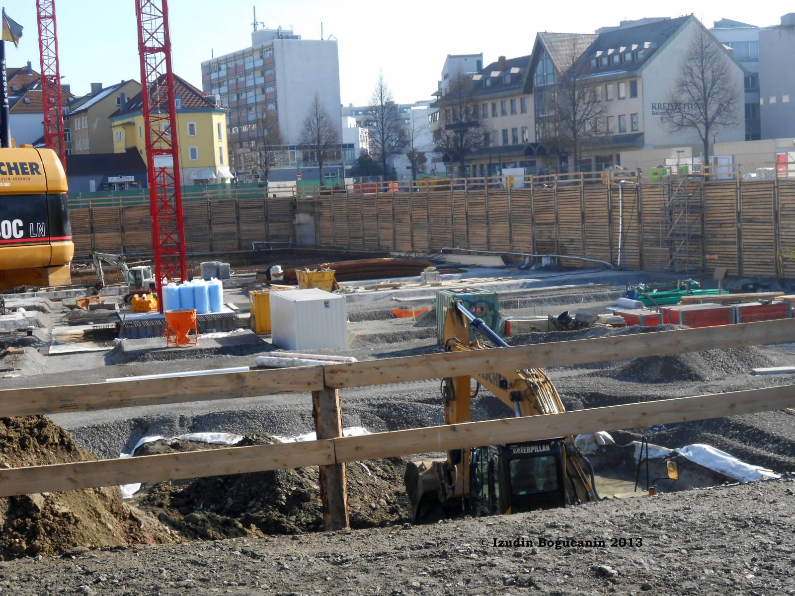

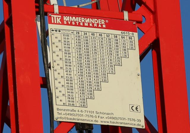

Hab ich da richtig gesehen, der ITK kann maximal 6,85t heben?
Dann bin ich wirklich mal gespannt, wie die restlichen Bagger aus der Grube herausfinden, denn jeder einzelne wird garantiert mehr als die 6,85t wiegen - also rausheben ist nicht.
Nein Maximallast bei dem ITK ist 8 t wenn der Kran aber nur 28 m Ausladung hat hebt er an der Spitze noch 6,85 t
