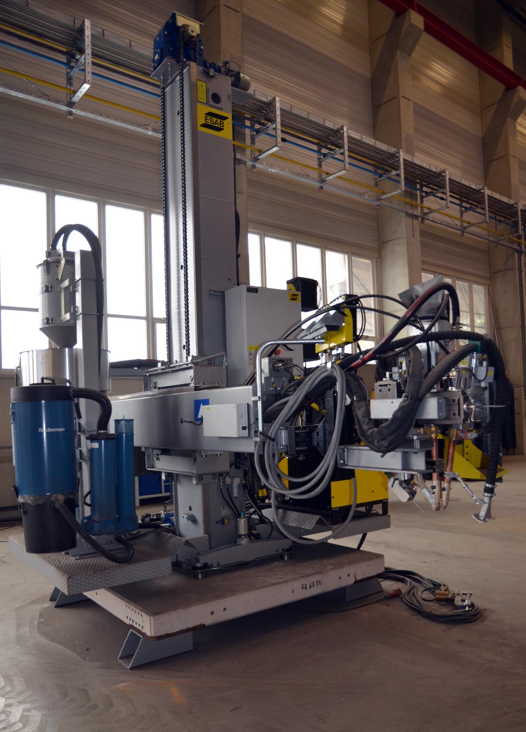

Das neue Schweißverfahren wird nicht manuell, sondern mithilfe
dieser Unterpulveranlage durchgeführt.
Das Unterpulverschweißen, kurz auch UP-Schweißen genannt, ist ein effizientes Lichtbogenschweißverfahren, das neben dem Anlagenbau u.a. auch im Schiffsbau eingesetzt wird. Die Bezeichnung ?Unterpulver" ist dabei durchaus wörtlich zu nehmen, denn der Schweißprozess wird durch ein grobkörniges Schweißpulver abgedeckt. Dieses gelangt über einen Schlauch aus einem Vorratsbehälter entweder durch Schwerkraft oder durch ein Druckluftfördersystem zur Schweißstelle. Weitere Schweißzusätze sind neben dem Schweißpulver Draht- oder Bandelektroden, die mittels eines Vorschubsystems zur Schweißstelle gebracht werden.
Geschmolzenes Pulver dient als Schutz
Das Pulver zerschmilzt während des Schweißvorgangs zu einer Schlacke, die das flüssige Metall gegen schädliche Einflüsse aus der Atmosphäre abschirmt. Weiterhin ?dämmt" die Pulverschicht die Rauchemission ein. Der Schweißer benötigt bei diesem Verfahren keinen Sichtschutz. Er hat allerdings keine direkte Sichtkontrolle über die Schweißnaht. Der Verlauf des Lichtbogens wird durch indirekte Kontrolleinheiten wie Laserlichtpunkte angezeigt.
