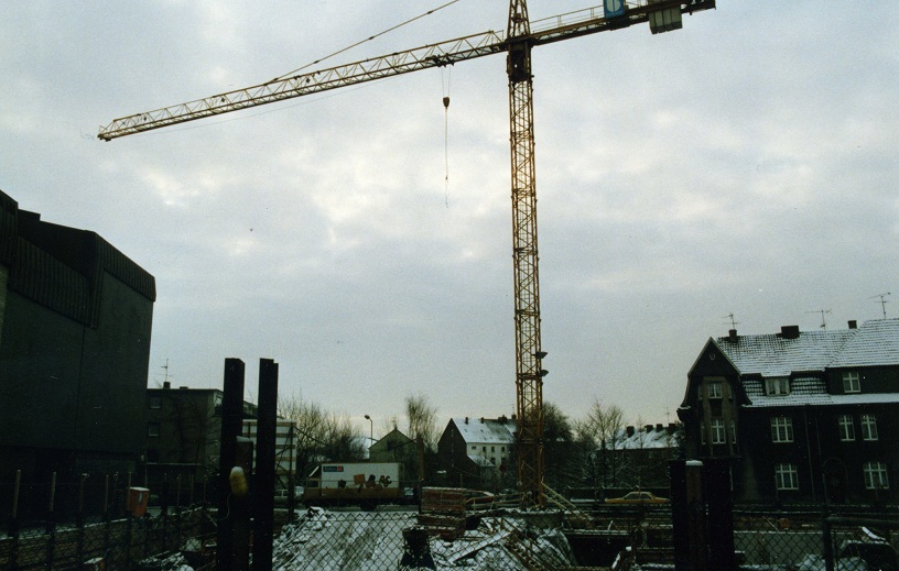

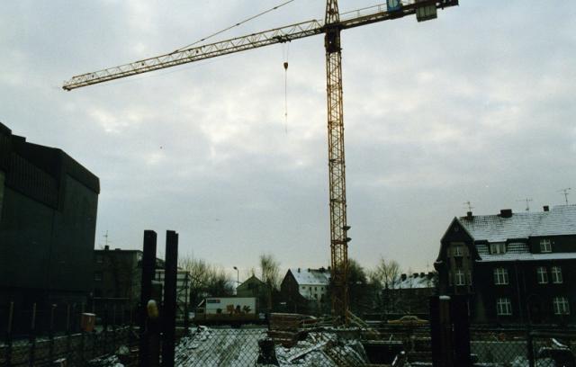

Hier mal 2 Fotos der Baustelle der Wallpassage 1986 "nebenan"...Da mussten 2 TDK`s ran ein Wolff WK 91 SL und ein WK 90 SL...der 91er konnte max. 50m und der 90er 45m...und die Baugrube war deutlich größer...
