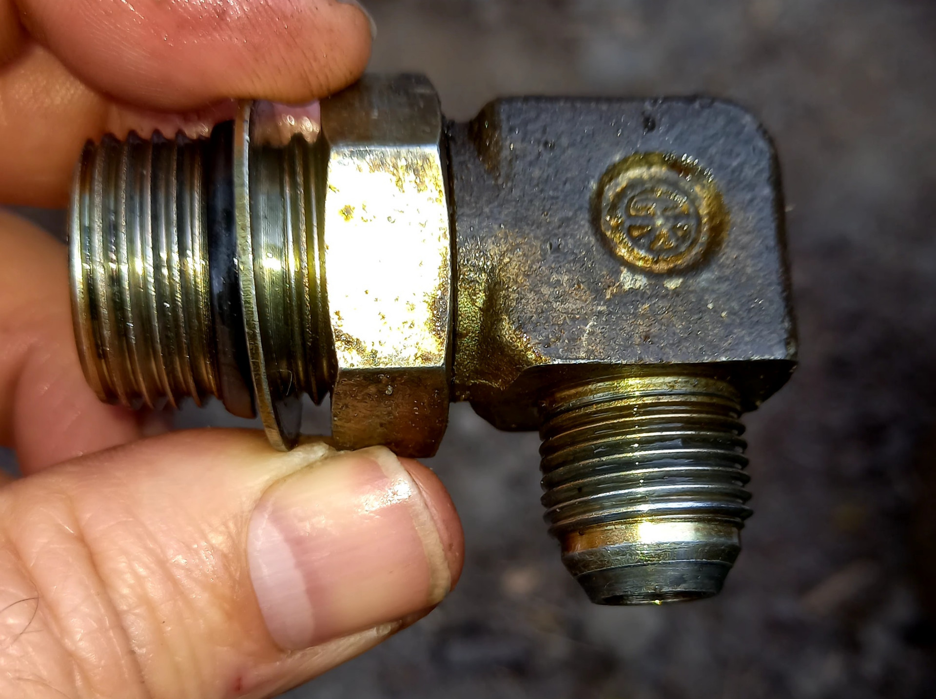

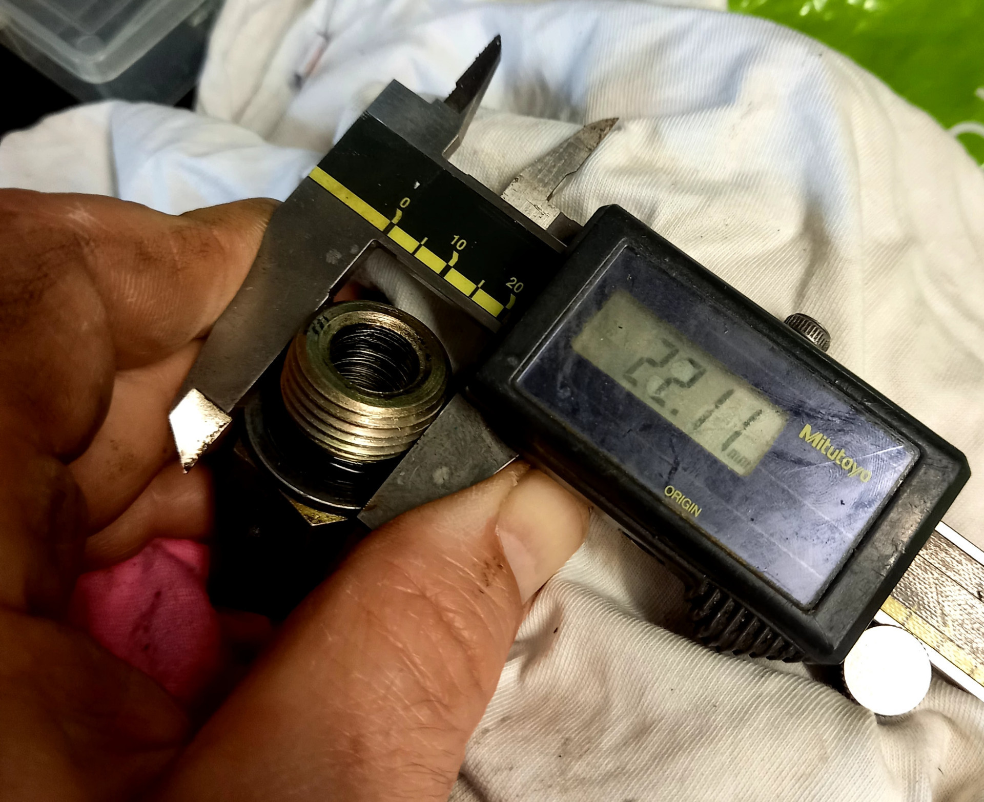

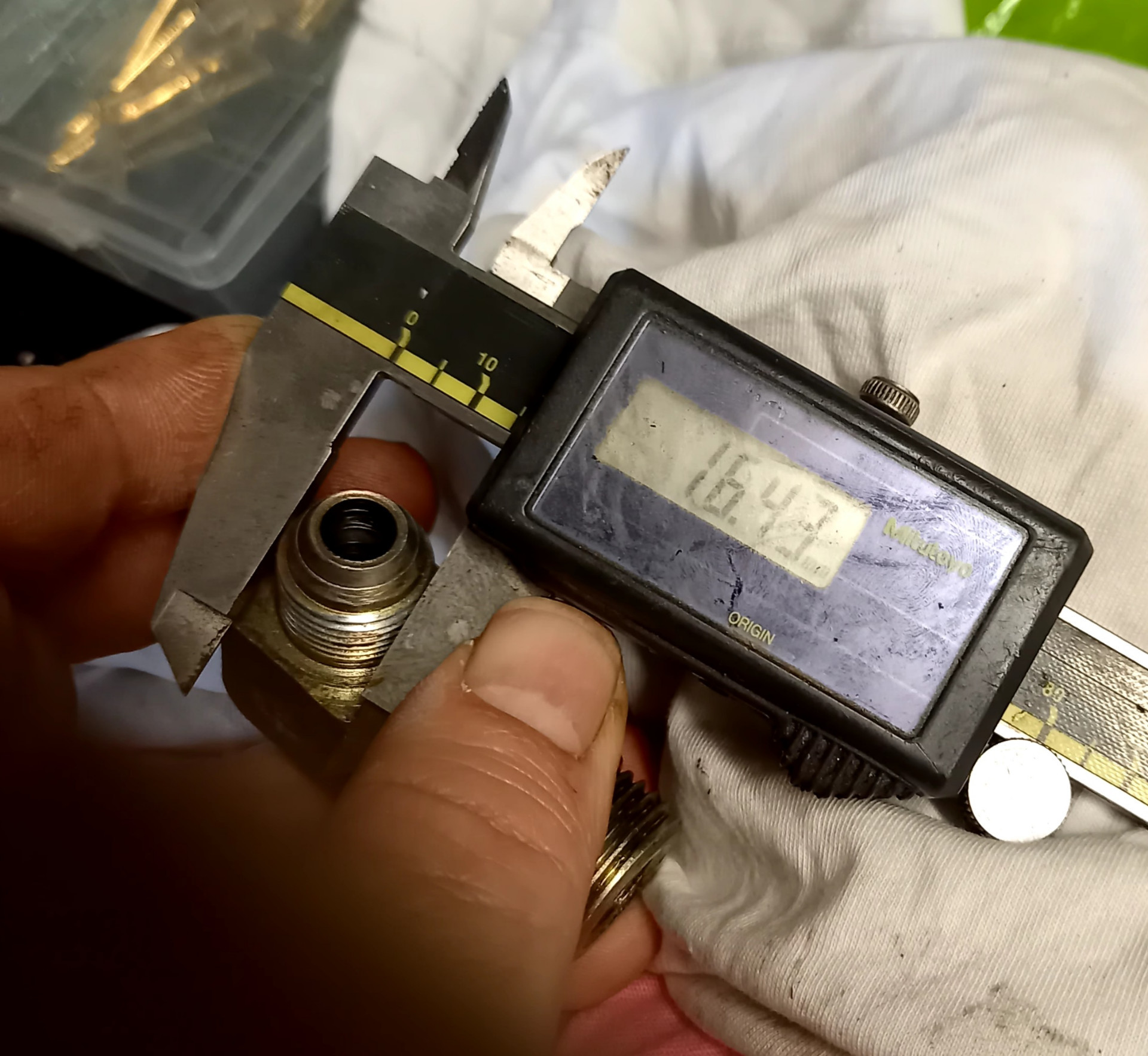

Ich habe das Teil jetzt nochmal ausgebaut und Bilder gemacht.  Vermutlich muss/ kann ich auch an den größeren Anschluss gehen,  ich hoffe mal die Schläuche und der Platz reichen.

Hallo,
ich weis nicht auf welcher Insel du wohnst, aber so einen Anschluß bekommt man doch eigentlich in jeder einigermasen gut sortierten
Hydraulik oder Schlauchbude, dass größere Gewinde hat einen O-Ring und Kammerring, dient zum einstellen des Winkels in div.
Positionen, also nichts aufregendes, Hersteller LOGO, könnte Rastelli sein, jeder andere hat die gleichen .
Hydraulix
