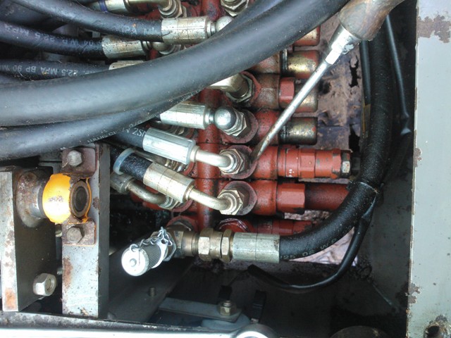

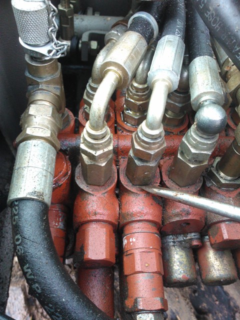

Hallo Hydraulix
Denke habe den Steuerblock den du meinst gefunden . Habe mal zwei Bilder gemacht . Da wo der Schraubendreher drauf zeigt ist der für Ausleger senken . Mir ist aufgefallen das der leicht leckt (der hintere Anschluß , der der vom Zylinder senken kommt ) . Ist das tragisch oder kann ich das lassen ? habe versucht die Verschraubung nachzuziehen , aber sie ist bombenfest .
Muß ich jetzt die vordere Kappe abdrehen für an die Neutralstellfeder zu kommen ? Kommt mir das was ausser Öl und der Feder entgegen geflogen ?
Gruß Marich

das mit der undichtheit solltest aus umweltschutzgründen im auge behalten , ist eine planbare reperatur
nun zur vorsteuerkappe das ist die Blechkappe da ist die feder drunter
Hallo
Das mit dem Leck ist nicht so viel das es dort tropft , aber werde es im Auge behalten . Sehe ich das jetzt richtig das du die Blechkappen meist die rechts vom betroffenen teil sind ? Weil an dem teil selbst ist keine kappe sondern ne schraube .
Gruß Marich
