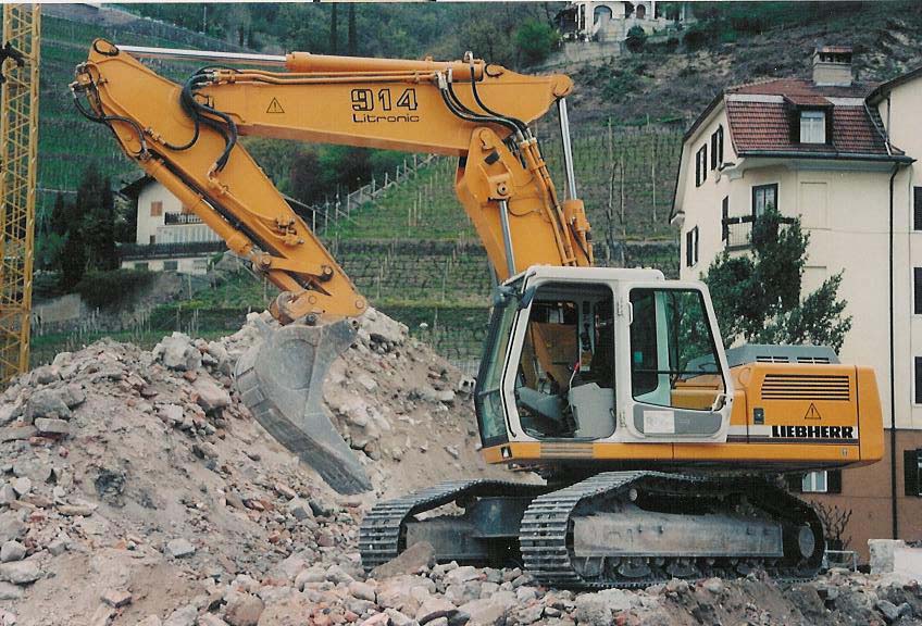

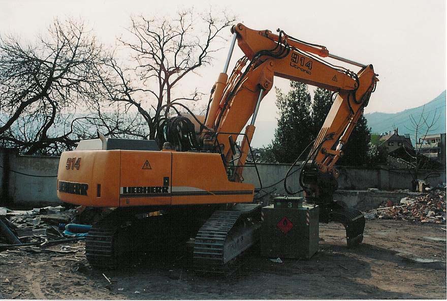

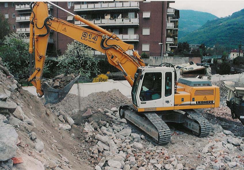

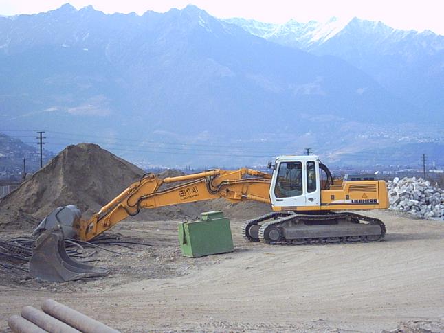

Hallo zusammen,
der Bagger gehört einem Unternehmen in meiner Nähe. Werner, der Inhaber wollte den Verstellausleger mit dem Zylinder hinten auf dem Ausleger montiert, wie es bei den bei uns sehr verbreiteten Fiat-Hitachi Baggern üblich ist. So hat unser Liebherr Händler nur die Basismaschine bestellt und später bei CMO2 den Ausleger montieren lassen. CMO2 ist der Vertreter für Dewoo in Italien und ausserdem auf die Herstellung von Spezialauslegern spezialisiert. Früher wurden dort PMI Bagger produziert.

Es wurde deshalb ein Liebherr für den Umbau gewählt, da das Unternehmen bereits andere Liebherr Bagger hat-te. Besonders gelobt wurden der Unterwagen und die feinfühlige Arbeitshydraulik.
Allerdings ist der originale Verstellausleger von Liebherr von der Geometrie her nicht so bequem zu bedienen, wie z.B. der Hitachi-Ausleger. Meiner Meinung nach deswegen, weil der erste Teil des Auslegers zu kurz ist. Wenn man den Verstellausleger nämlich ganz öffnet, müssen die Hubkolben ganz angehoben werden, um den Löffel nahe an die Raupen zu führen. Nun kann der Ausleger nicht mehr höher angehoben werden. Wenn der erste Arm länger ist hat man deswegen mehr Bewegungsfreiheit.
Ich habe den Bagger sebst getestet un muss sagen, dass der Umbau wirklich sehr gut gelungen ist !
