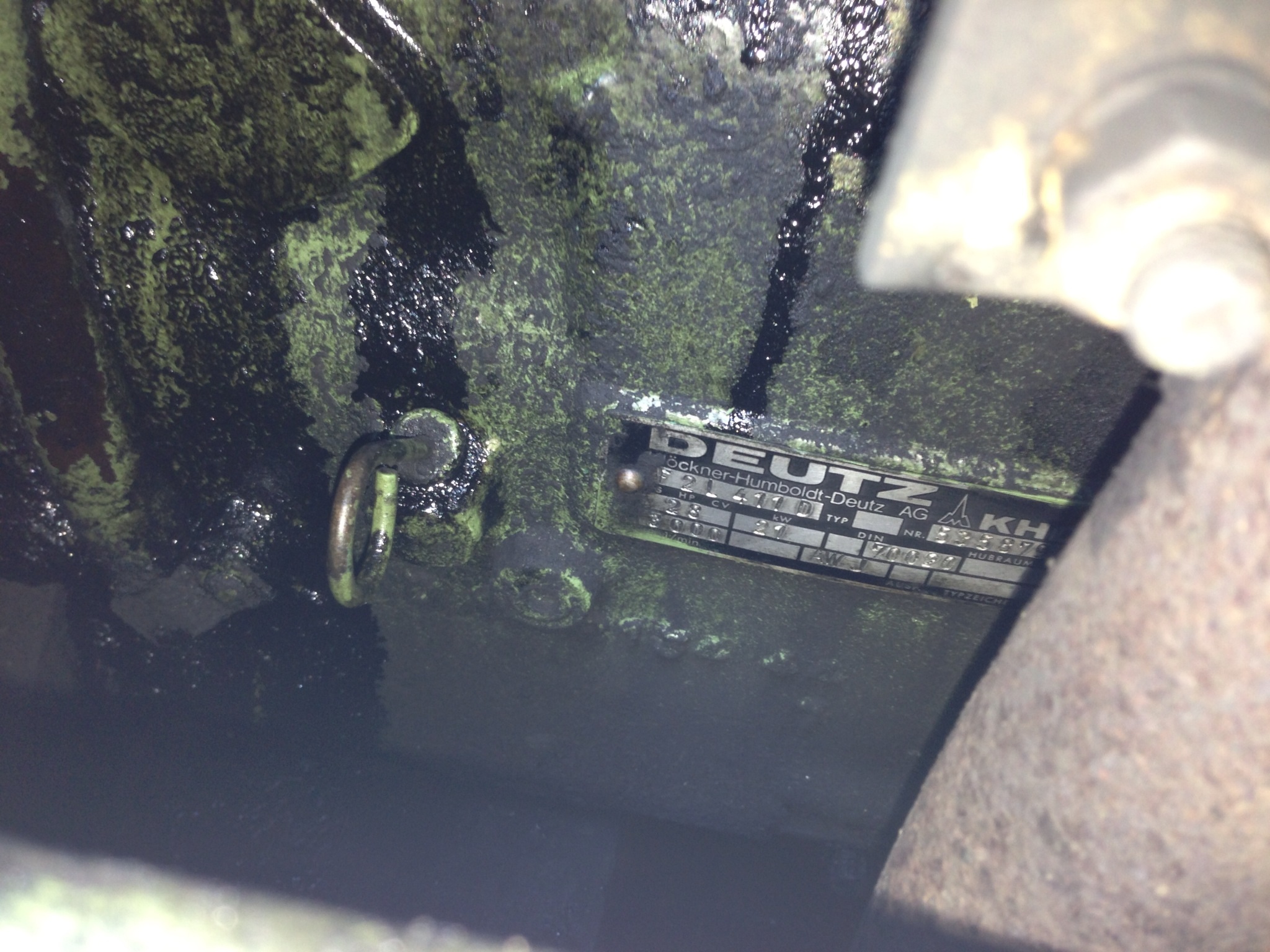

Ja nach dem abstellen springt er auch gut wieder an, auch 3 Stunden danach noch.
Ja es ist ein Deutz Motor hab das Schild gefunden. Der F2l411D
