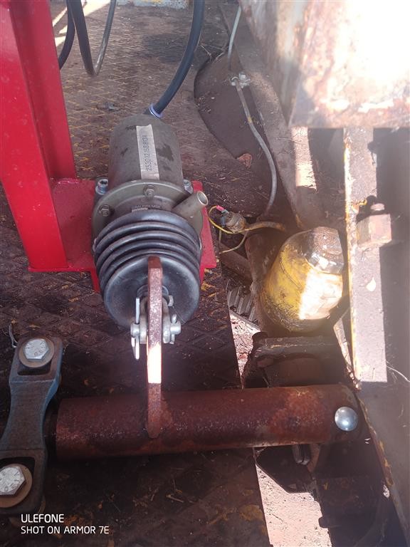

derzeit reisst es nicht ab am Fuchs. Gestern haben wir BigBag abgeladen und dabei festgestellt das die Fussbremse nicht mehr so will wie sie soll. Man kann sie betätigen, es kommt kurz ein Druckpunkt, er bremst und dann kann man sie weiter treten mit Verlust der Bremswirkung.
Ich Tippe auf den Hauptbremszylinder, anscheinend ist dieser durch die Druckluftbremse beim schleppen irgendwie beschädigt worden.
Ich hab diesen mal ausgebaut und werde ihn zerlegen. Mal schauen ob man was sieht.
Gruß
Matthias
