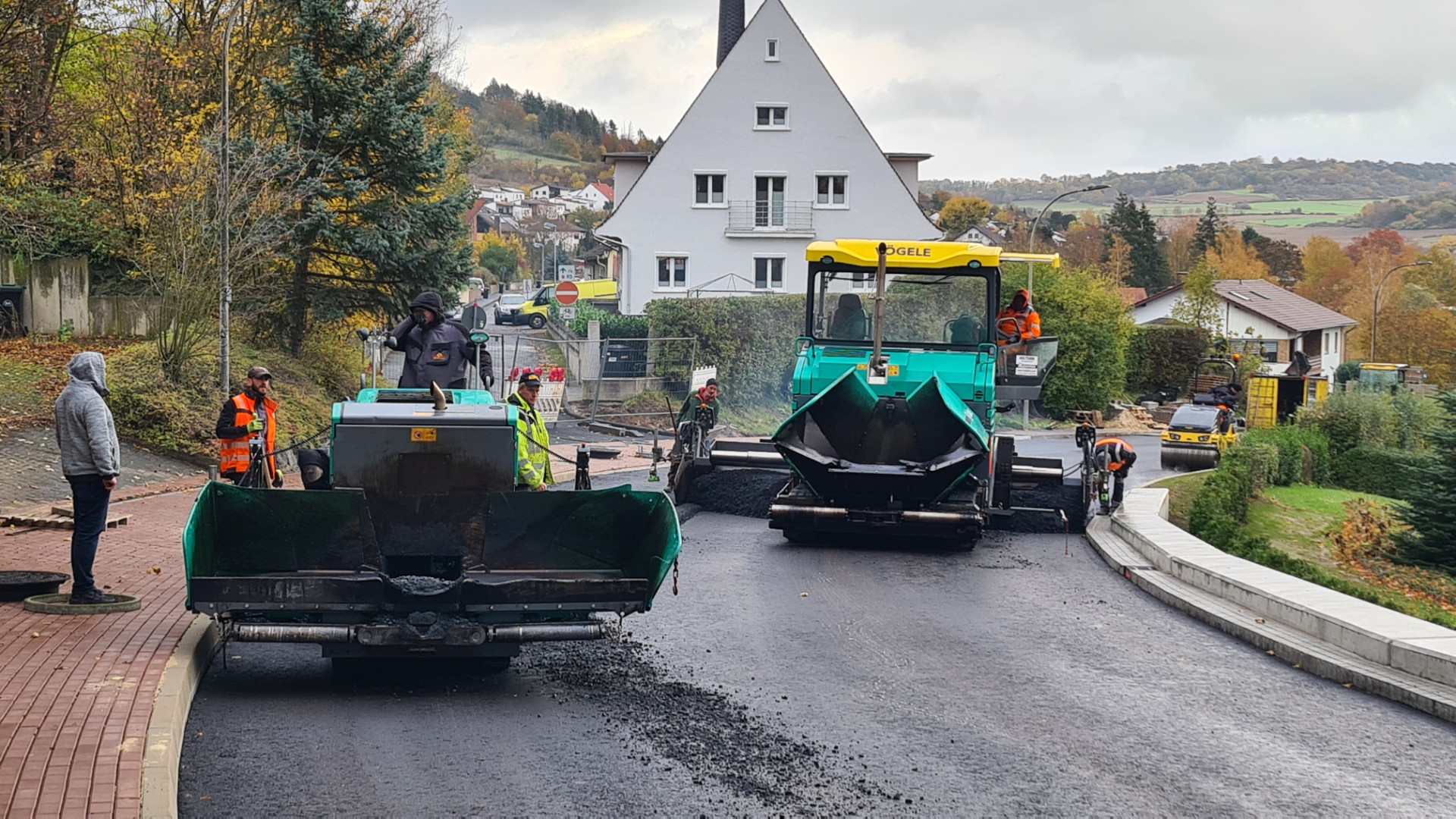

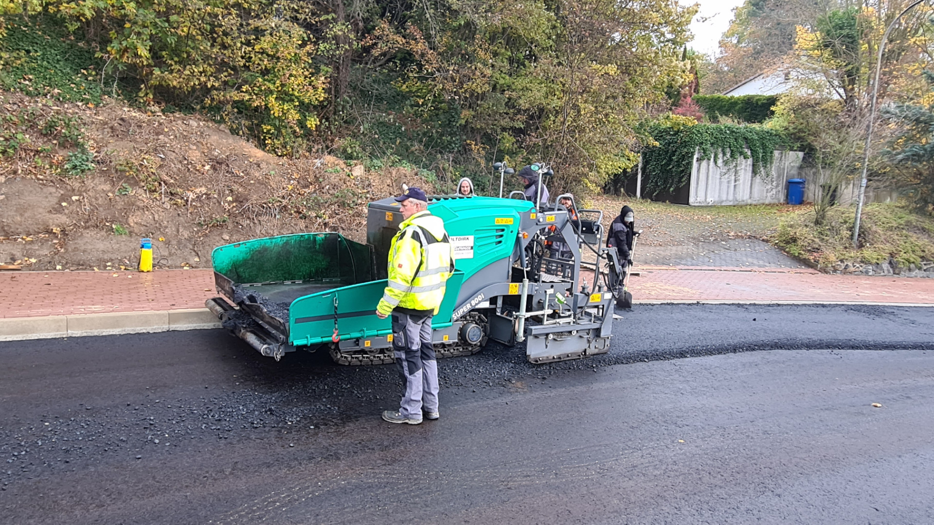

Mir spielen auch mal wieder Straßenbau.
Da die Breitenwechsel innerhalb des Straßenverlaufs so groß waren,
das man das ganze weder sinnvoll mit einem wirklich großem Fertiger, oder 2-Spurig erledigen konnte,
und wir uns den Aufwand Kantenschnitt bei Tragschicht Binder und Decke+Mittelnaht der Decke ausgerechnet haben,
wurde beschlossen mit 2 Fertigern Sußer 800-3 und Super 1800-3 einzubauen, beides Mietgeräte von Holtdirk aus Erwitte.

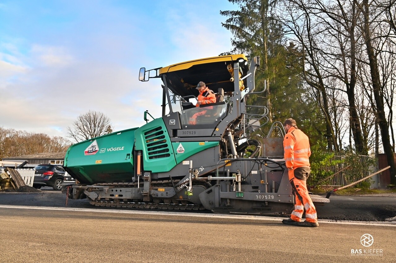

Vögele Super 1800-3i & Vögele Super 1900-3i von Dieckmann Bauen + Umwelt
