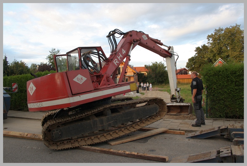

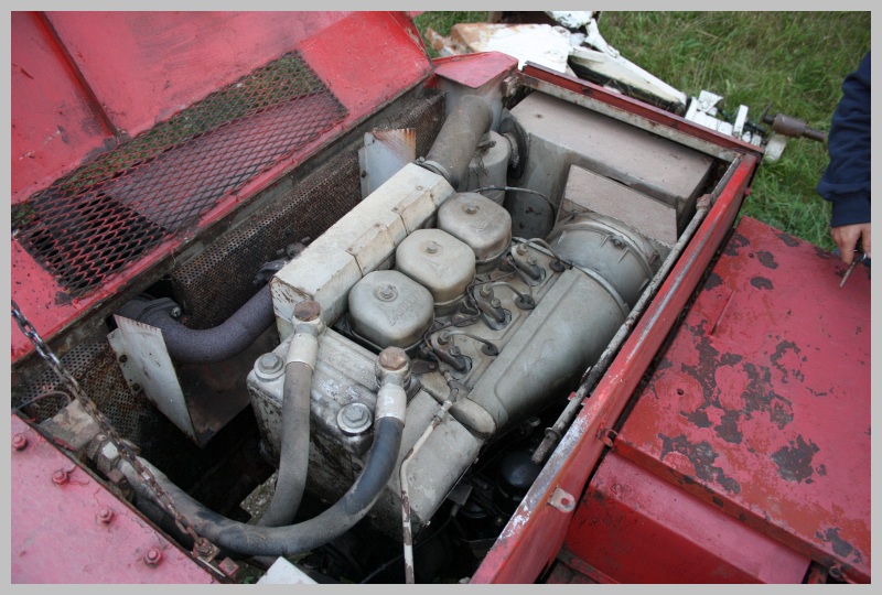

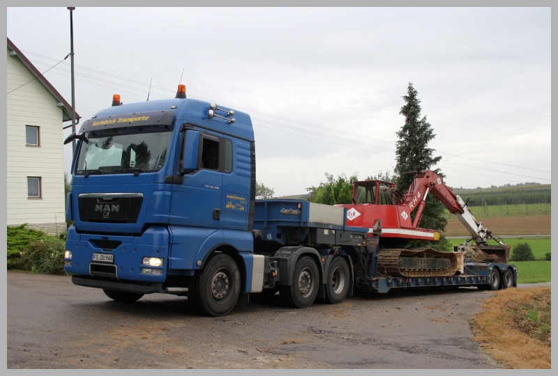

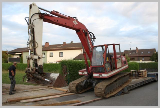

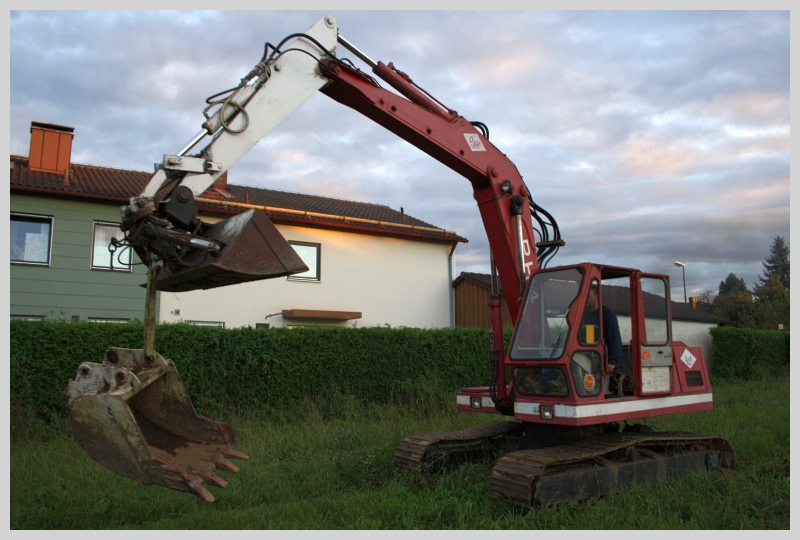

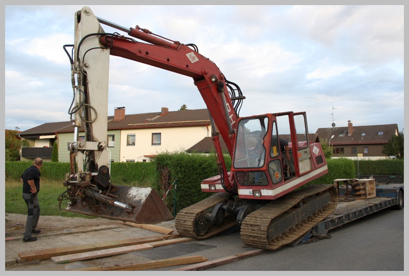

@Hans-Günter: Der "kleine" wiegt so ~14Tonnen. smile.gif
Ich hoffe der Stefan ist mir nicht böse, wenn ich auch noch ein paar Bilder von der Abholung und dem Tranport zur "ersten Baustelle" einstelle.

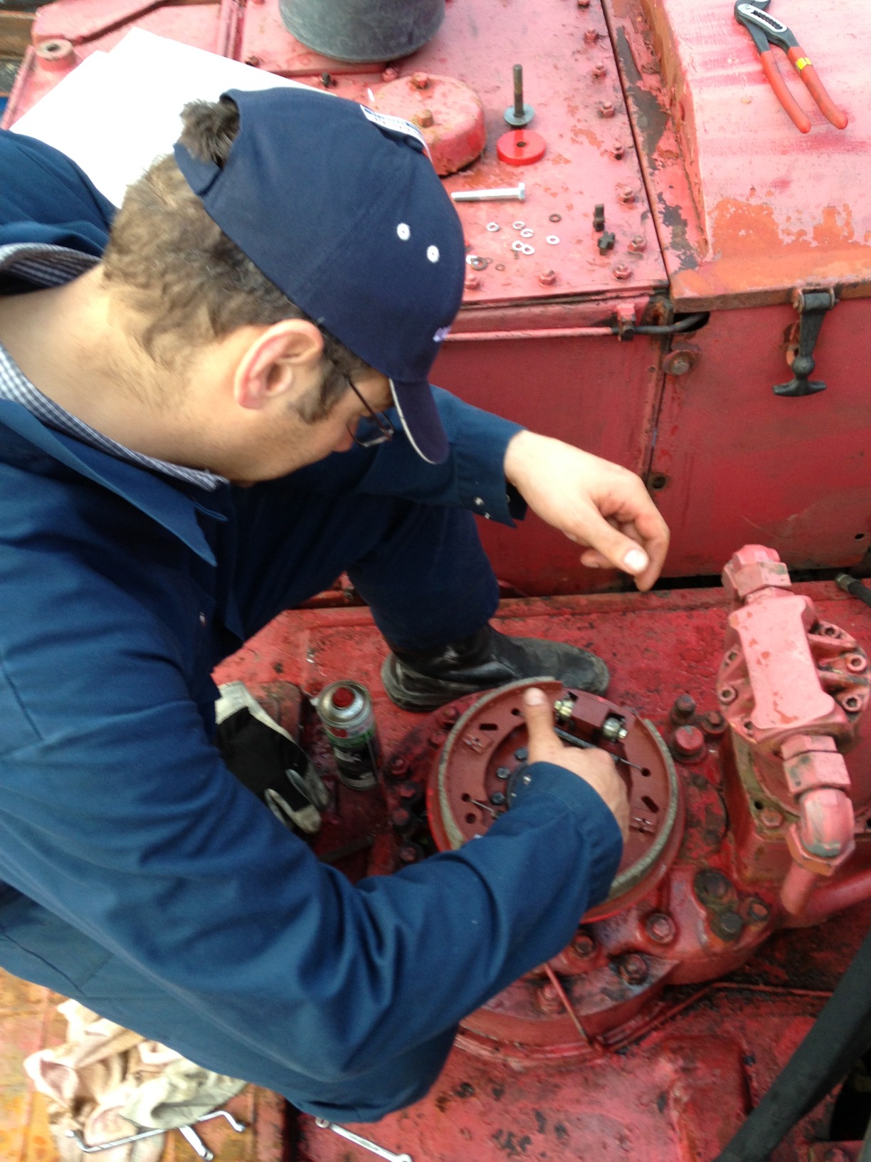

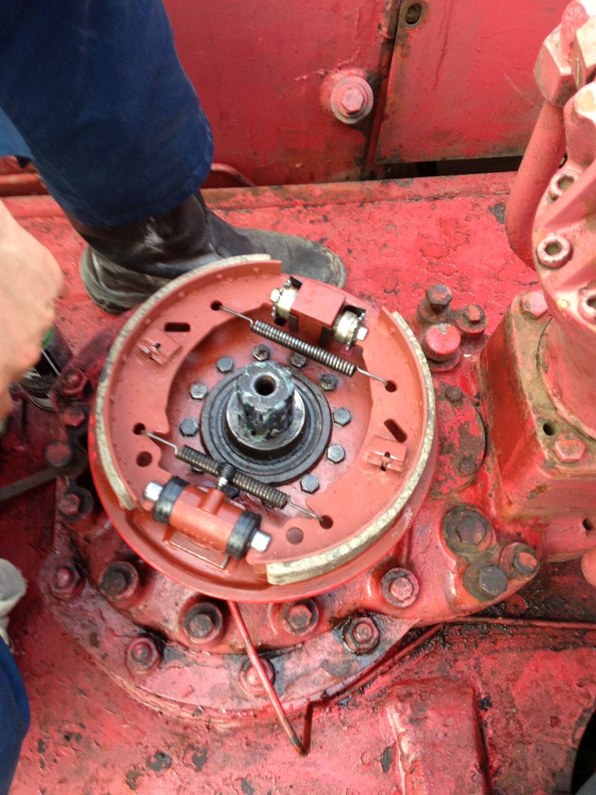

So, nachdem sich hier für eine halbe Ewigkeit nix getan hat (genauso wie ich), mal wieder ein paar Bilder. Hier vom Zusammenbau der grundgereinigten, entfetteten und frisch lackierten Schwenkbremse.
2013/07/post-803-1374701486_thumb.jpg
Die Verzahnung zwischen Welle und Trommel wurde entrostet und ordentlich gefettet, damit ein erneutes Abbauen ohne warm machen, Scheibenabzieher und roher Gewalt funktioniert. Dann haben wir noch die schwarz-braune Brühe aus der Bremsleitung gepumpt und jetzt bremst sichs wieder einwandfrei.
