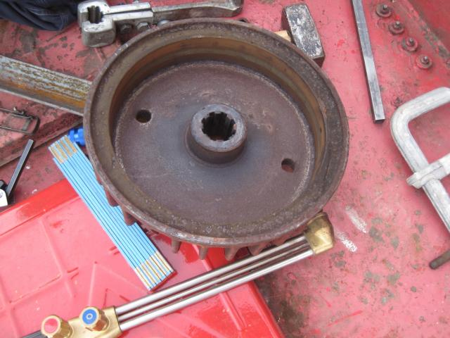

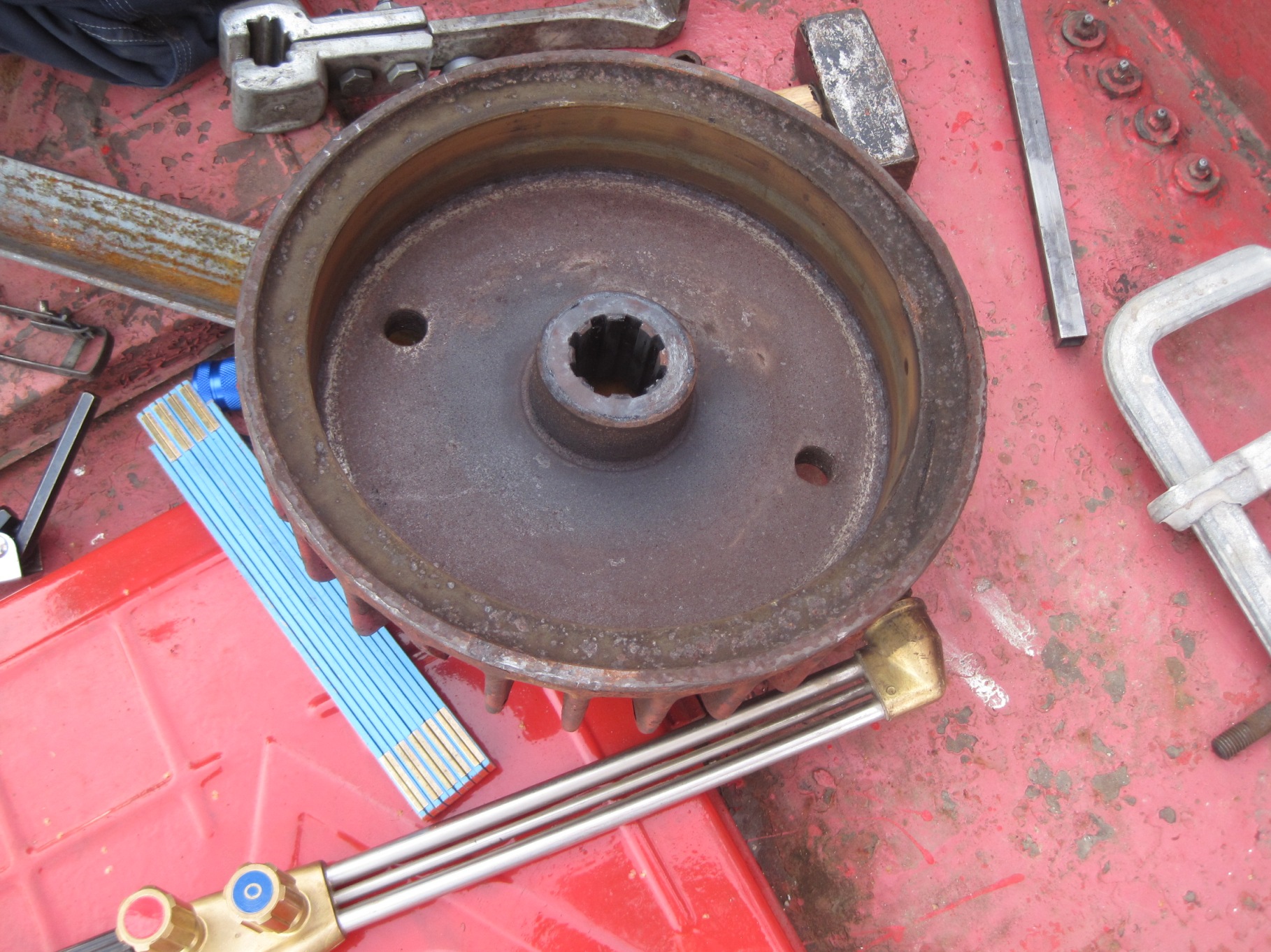

und hier das Oberteil. Jetzt werde ich erstmal alle Teile saubermachen, die Beläge entfetten und anschleifen einen Dichtsatz oder neuen Bremszylinder auftreiben (bisher erfolglos, für jegliche Hilfe bin ich dankbar), und dann das ganze neu grundiert wieder zusammensetzen. Bin mal gespannt aufs Ergebnis...

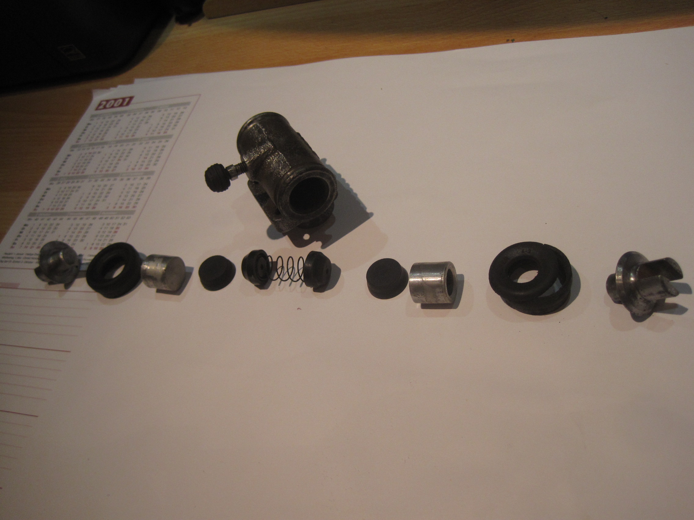

Für all diejenigen, die mir freundlicherweise Hilfe bei der Ersatzteilsuche angeboten haben, hier der zerlegte (und von den schmierigen schwarzen Verkrustungen gereinigte) Bremszylinder. Die inneren Manschetten scheinen ok zu sein. (Aufschrift: 3/4" FAG Schäfer R 1931 (6-40 bei der einen, 6-29 bei der anderen, warum?? sind augenscheinlich identisch). Die äußeren Manschetten kann man beide vergessen, eine wurde scheinbar schonmal erneuert. Aufschrift: Schäfer R 1957 und bei der einen 4-2, bei der anderen 3-31. Auf dem Zylinder ist 090 S aufgestanzt. Zwischen Der 0 und dem S ist nochmal was, allerdings sehr sehr undeutlich, evtl. ne 9. Könnte aber auch S 060 sein, je nachdem was man für oben oder unten hält. Auf der anderen Seite ist eine 31 eingestanzt, demnach wäre es eher 090 S.
@ Rocksound. Zylinderinnendurchmesser ist 19 mm, Länge 60 mm, Außendurchmesser etwas mehr wie 31 mm. Kolbendurchmesser etwas weniger als die 19 mm.
Grüße Stefan
