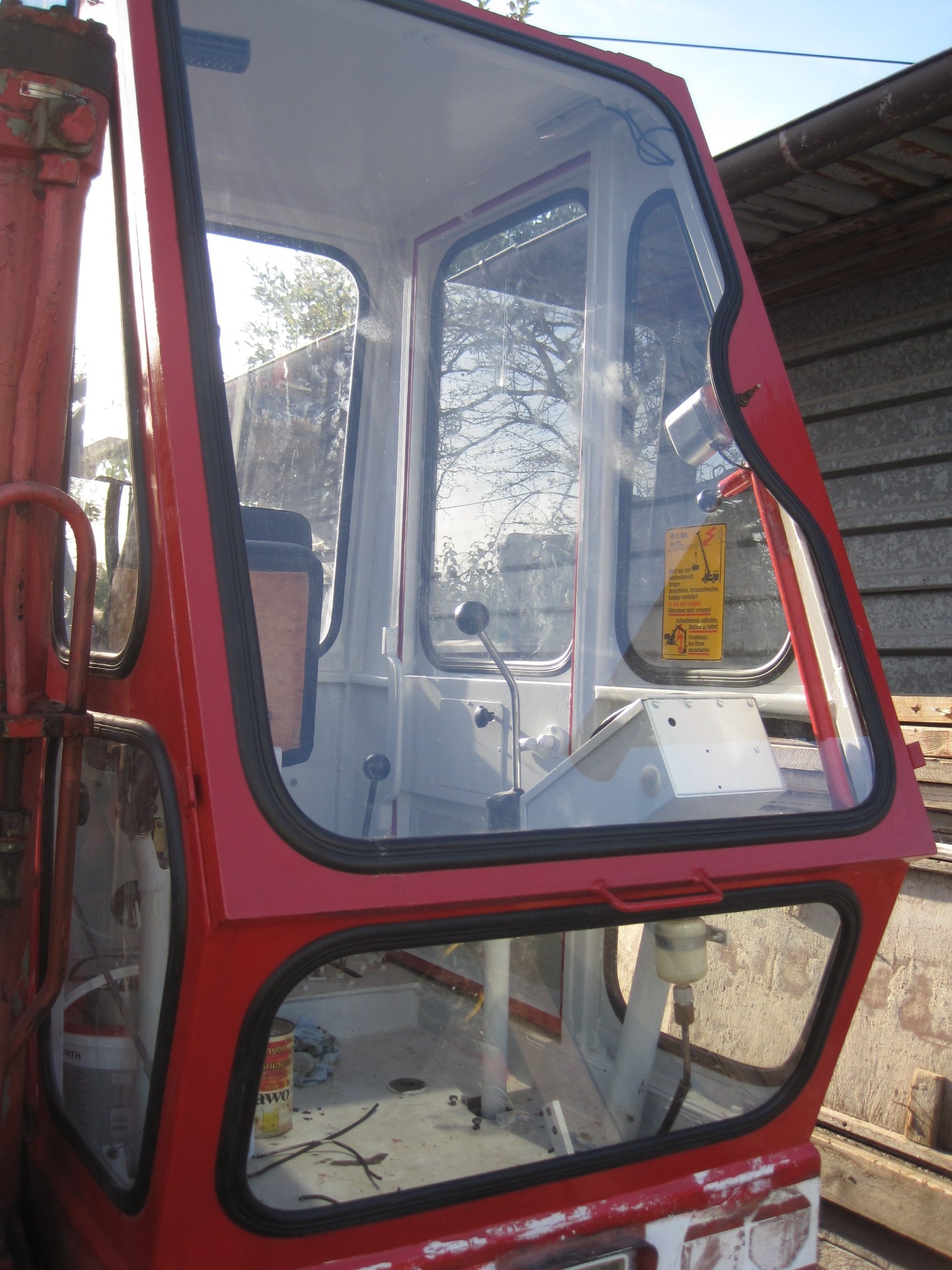

Die ersten Scheiben sind wieder drin. Der Wiedereinbau entpuppte sich zu einer Katastrophe. Laut meines Bekannten ist so eine Scheibe in ner viertel Stunde drin. whistling.gif Für die erste Scheibe haben wir dann fast 2,5 Stunden gebraucht. blink.gif Nachdem dann auch einige Scheiben bei den letzten paar Zentimetern beschlossen haben, zu springen, war ich am Rand der Verzweiflung und die Motivation schwamm davon... Letztendlich hat sie mir dann der Glaser, von dem ich die Ersatzscheiben bekam, eingebaut. 6 Scheiben in 1,5 Stunden. Mit nem ganz anderen System. Again what learned... whistling.gif

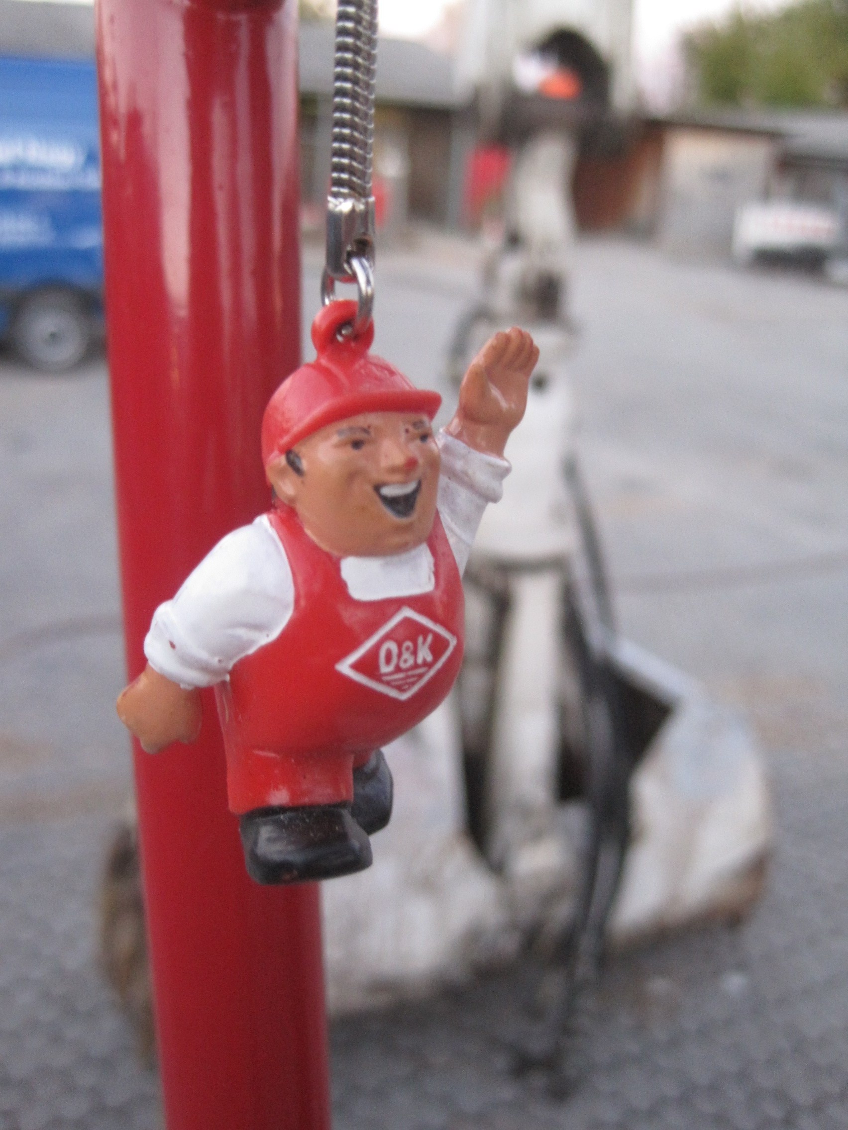

Mein in der Bucht ersteigerter Schlüsselanhänger hat jetzt auch seinen endgültigen Platz am Fensteraussteller gefunden

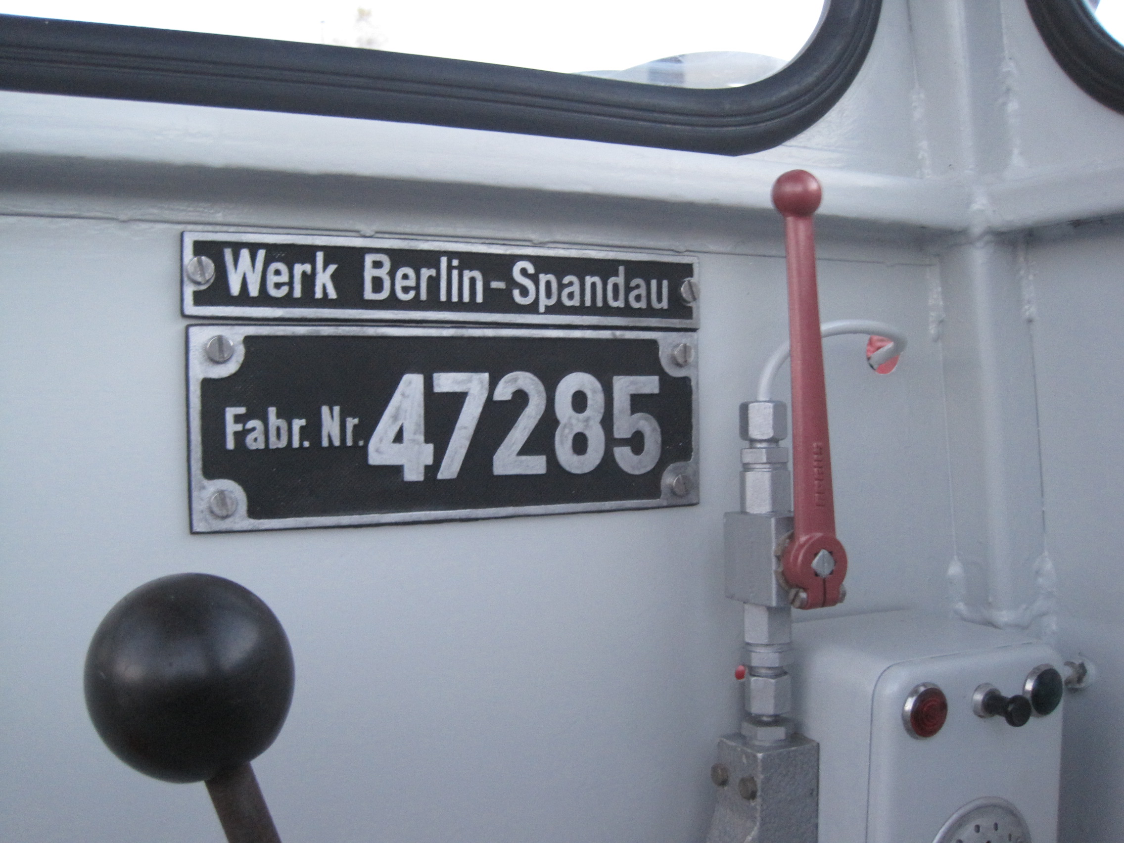

und auch das "Typenschild". Das Kästchen daneben ist die Überlastwarneinrichtung
