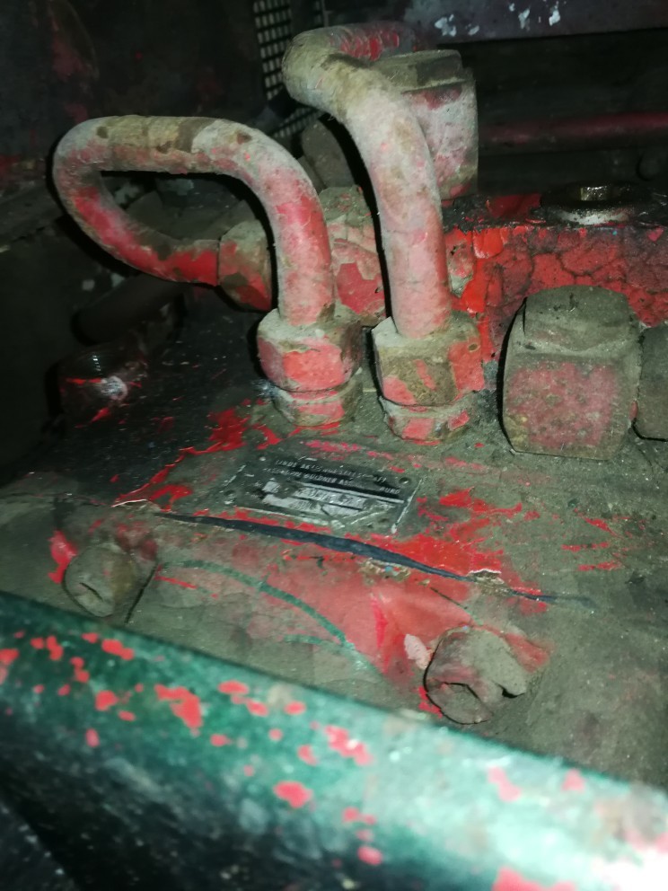

Hallo Michael.
Habe den selben Lader wie du.
Hast Du schon was über den Wandler herausgefunden?
Bei mir läuft er ja nicht schlecht, möchte aber auch mal eine Wartung vornehmen.
Infos die ich brauche:
Welches Öl?
Wo ablassen?
Wo einfüllen?
Wo Füllstand Kontrollieren?
Gibt es einen Filter?
Danke Gerald.
Hallo gericih,
am besten Hydrauliköl verwenden HLP 32 oder 46, Öl ablassen wird klar sein,eingefüllt wird im
oberen Bereich, Inbusstopfen SW 22, dahinter befindet sich eine runde Dose,dass ist der
Belüftungsfilter, den herausdrehen, daran ist der Ölmeßstab, zwischen beiden Teilen
befindet sich der Ölfilter,rundes Gehäuse mit einem Deckel, der mit drei M 6 Schrauben befestigt ist,
eine der drei Schrauben ist schwer zugänglich,Filter raus und auswaschen,neu nicht zu bekommen.
Altes Öl durch ein Feinsieb oder Lappen gießen,und auf Fremdkörper prüfen,findest du etwas
Getriebe überprüfen lassen.
Gruß Hydraulix
