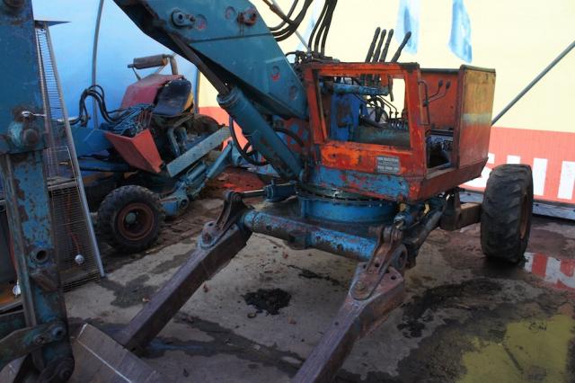

Ich habe mir einen Kaiser bzw. Kamo 3X Schreitbagger gekauft, also eigentlich 2 und einer wird jetzt restauriert.

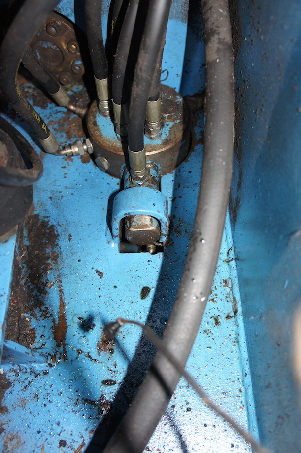

Da der Kamo 3X noch keinen Radantrieb besitzt möchte ich Ihn mit zwei Fahrmotoren und zwei zusätzlichen Hydraulikzylindern ausrüsten. Dazu bräuchte ich 7 freie Anschlüsse an der Drehdurchführung, doch leider sind da nur noch 2 von 10 Anschlüssen frei.
Meine Idee ist, die vorhanden Funktionen an der Lafette zur Höhenverstellung der einzelnen Beine mit einem Magnetventil auch für die Fahrmotoren und die zusätzlichen Hydr.-Zyl. zu nutzen. Doch dazu müsste ich ein Kabel durch den Drehkranz führen. Problem ist bei mehr als einer Umdrehung könnte das Kabel abreißen.
Habt Ihr vielleicht noch Ideen (Schleifring, Spiralkabel etc...) was man da machen könnte?
Danke in Voraus ;-)

falls du ine elektrische Drehduchführung brauchst die Fa Cavotec stellt solche her. Hat deine bestehende DDF in der Mitte eine 25 mm Bohrung das sieht man auf dem bild nicht

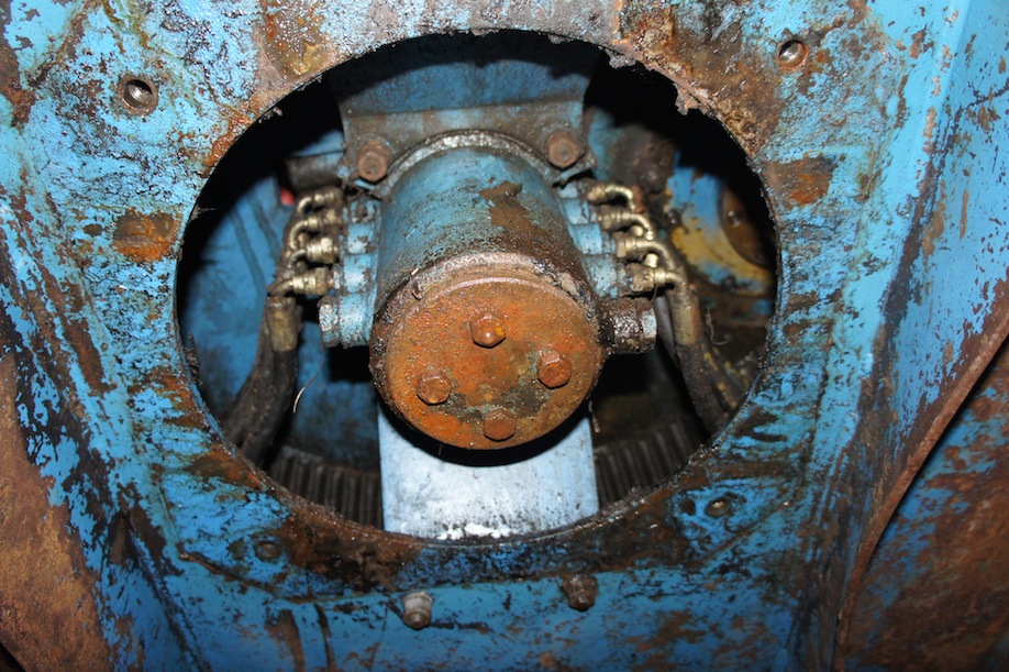

Ich habe nochmal den unteren Deckel am Drehkranz abgeschraubt und siehe da, es gibt noch einen 3. freien Anschluss an der Drehdurchführung.
"Hydraulikdoktor", Dein Vorschlag könnte funktionieren, indem ich 2 Anschlüsse für das hydraul. 6/2 Wegeventil verwende und den 3. für die Leckölleitung der Fahrmotoren.
