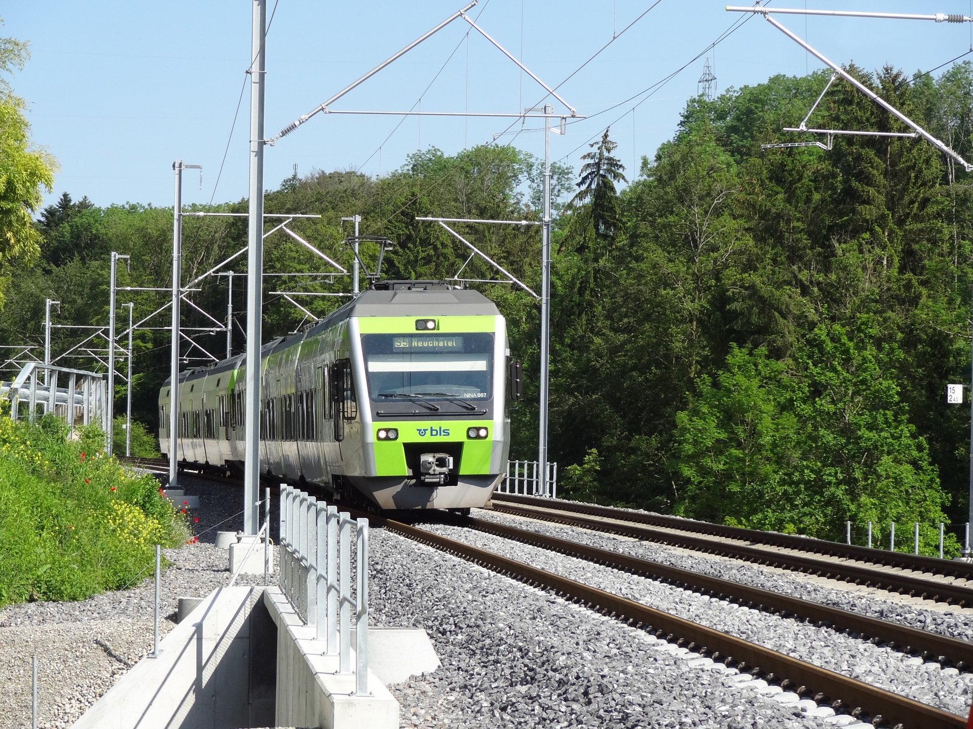

Bereit für 160km/h - der Doppelspurausbau im Bereich Baulos 5.0 ist abgeschlossen und wird wieder fahrplanmässig befahren

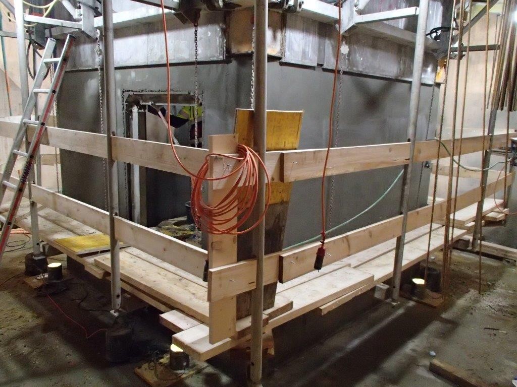

Seit Gestern Abend 19h00 wird der Liftschacht im Gleitverfahren hergestellt. Dabei wird nun während 10 Tagen kontinuierlich 24h/Tag Beton eingebaut und dabei die Schalung alle paar Minuten ein Stück weiter gehoben. Die Schalung stützt sich also auf dem erhärtenden Beton ab.
