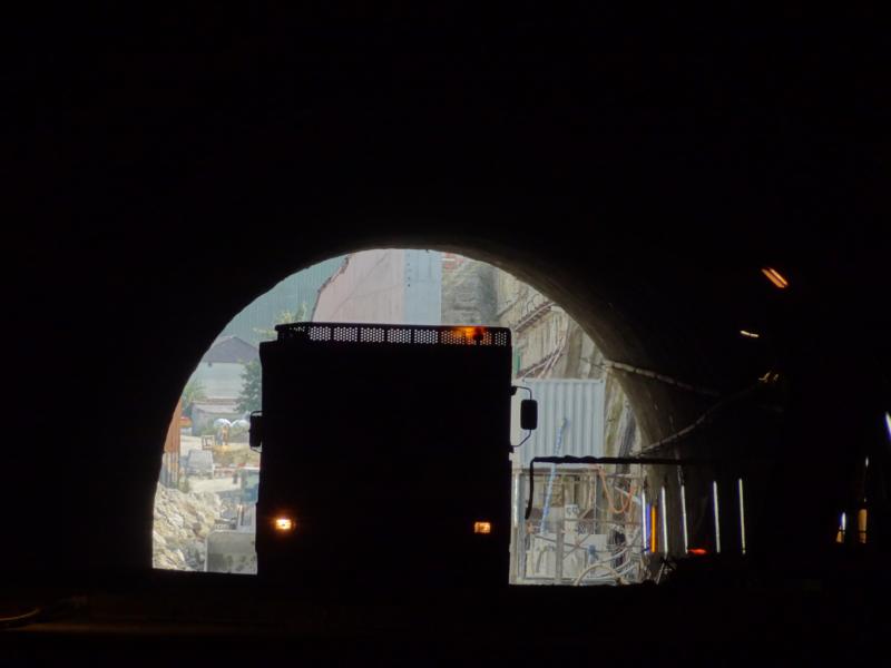

... sieht so aus, als hätte der Vortrieb von Strosse & Sohle begonnen top.gif
