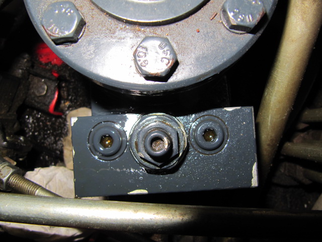

habe mir vor kurzem einen OK RH 1.17 (Scheaff HR 12)angeschafft.
Nun mußte ich feststellen, das der Steuerblock für das Schwenkgetriebe stark Öl verliert.
Das Öl kommt, wenn man von oben draufschaut bei der mittleren der drei Schrauben unter der Mutter raus.
Einen passenden Dichtungssatz habe ich bei Atlas schon bestellt.
Nun meine eigentliche Frage, wie kriege ich es hin das beim erneuern der Dichtungen kein Öl mehr nachdrückt ?
Ich hatte die Mutter schon mal rausgedreht jedoch gleich alles wider reingeschraubt, da ich Angst hatte das mir das gesamte Hydrauliköl dann ausläuft.
Vielen dank schon mal für Eure Hilfe
So, habe gerade noch ein Bild gemacht, es handelt sich um die Schrauben /Muttern vorne in der Mitte.
Hatte schon mal ausprobiert, wenn mann die große Mutter rausdreht ohne die Konterung zu lösen scheint man nichts zu verstellen (hoffe ich) !
So, nun ist es geschafft, war nicht nur eine Dichtung sondern ein kleiner netter Riss im Ventilblock musste diesen nun ersetzen.
