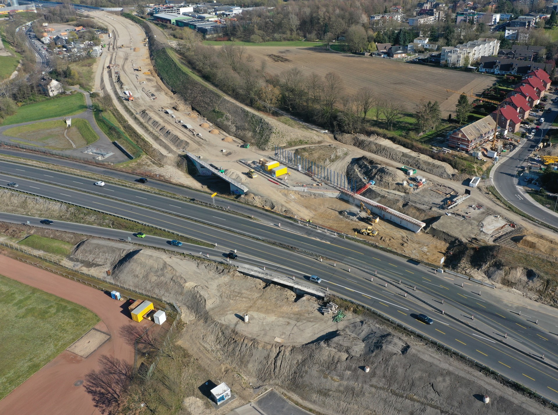

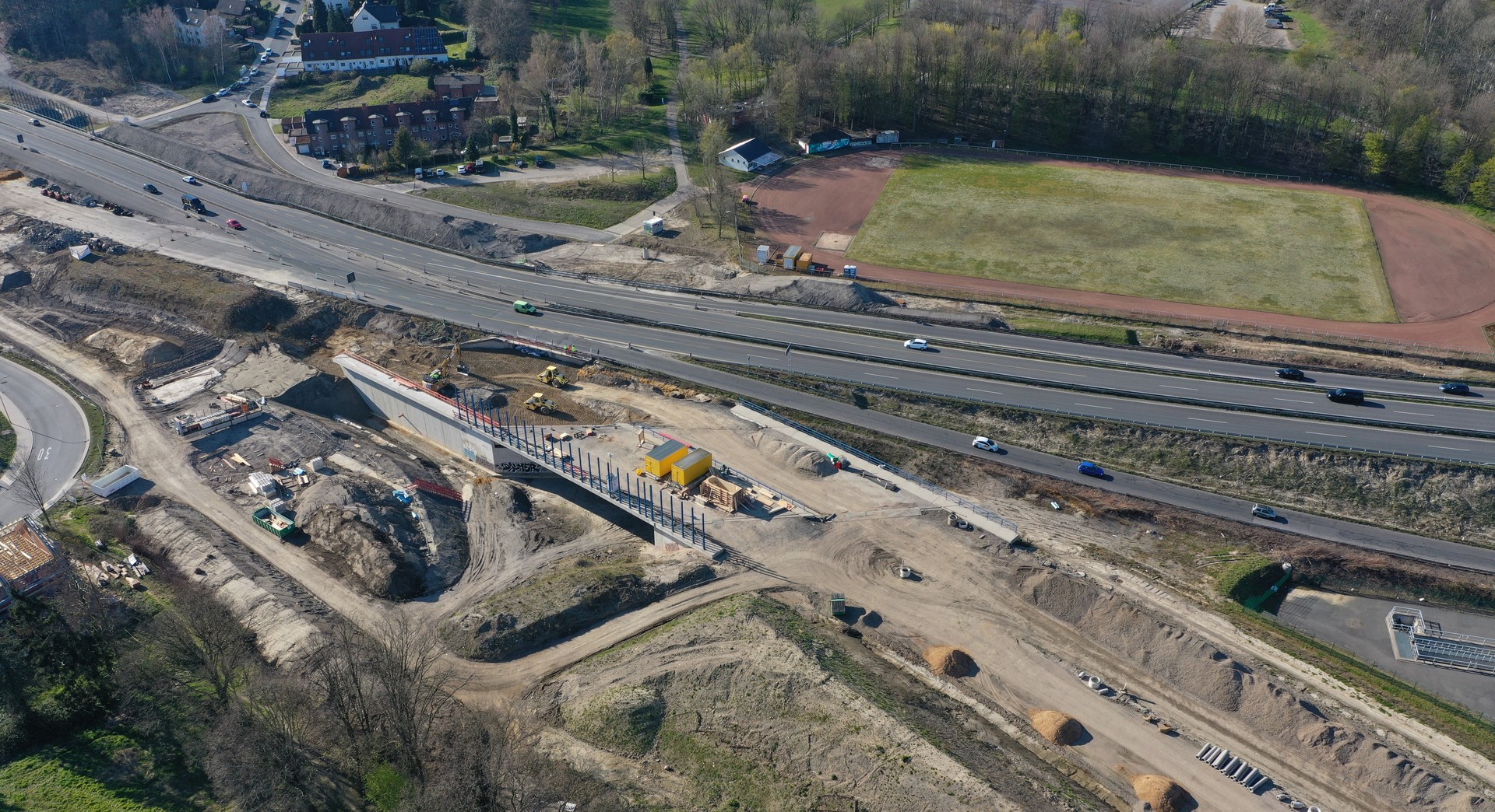

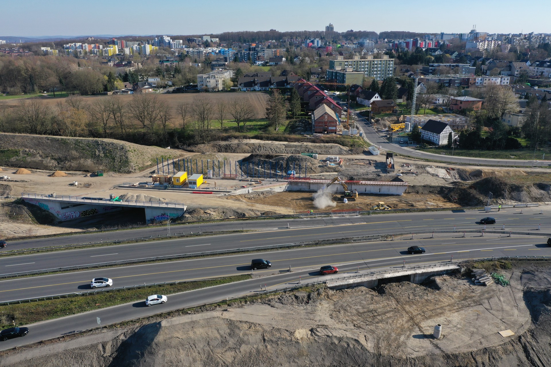

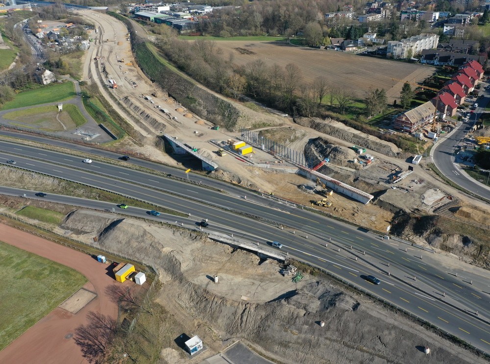

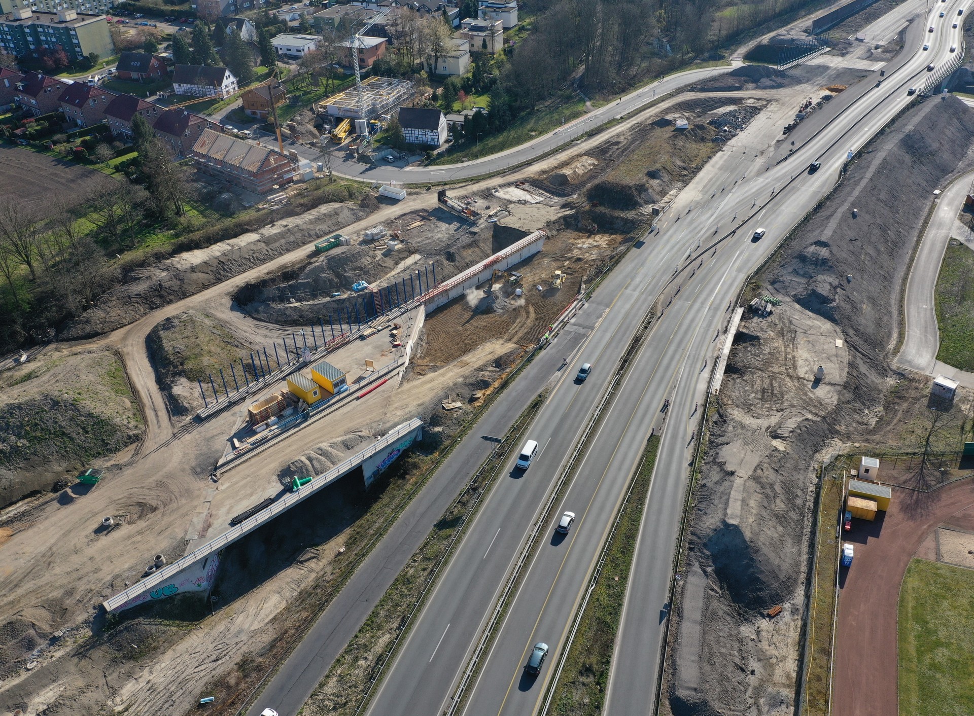

- Abriss der alten Brücke Steinkuhlstrasse erfolgt jetzt am kommenden Wochenende (03.04. bis 06.04.)
- Vollsperrung beider Richtungsfahrbahnen des Nordhausenrings
- Abriss erfolgt konventionell
- anschließend direkter Neuaufbau der Fahrbahnen (da bin ich wegen der Tragkraft und Bodensetzung mal gespannt)

Hallo Bosouth_IT,
da der Bereich unter der alten Unterführung bereits vor längerem bis knapp unter die Decke mit Boden aufgefüllt und verdichtet wurde, dürften keine Probleme bei der restlichen Verfüllung nach dem Abriss der Decke und dem Neuaufbau der Fahrbahn entstehen. Die Seitenwände der alten Unterführung verbleiben anscheinend im Erdreich...
