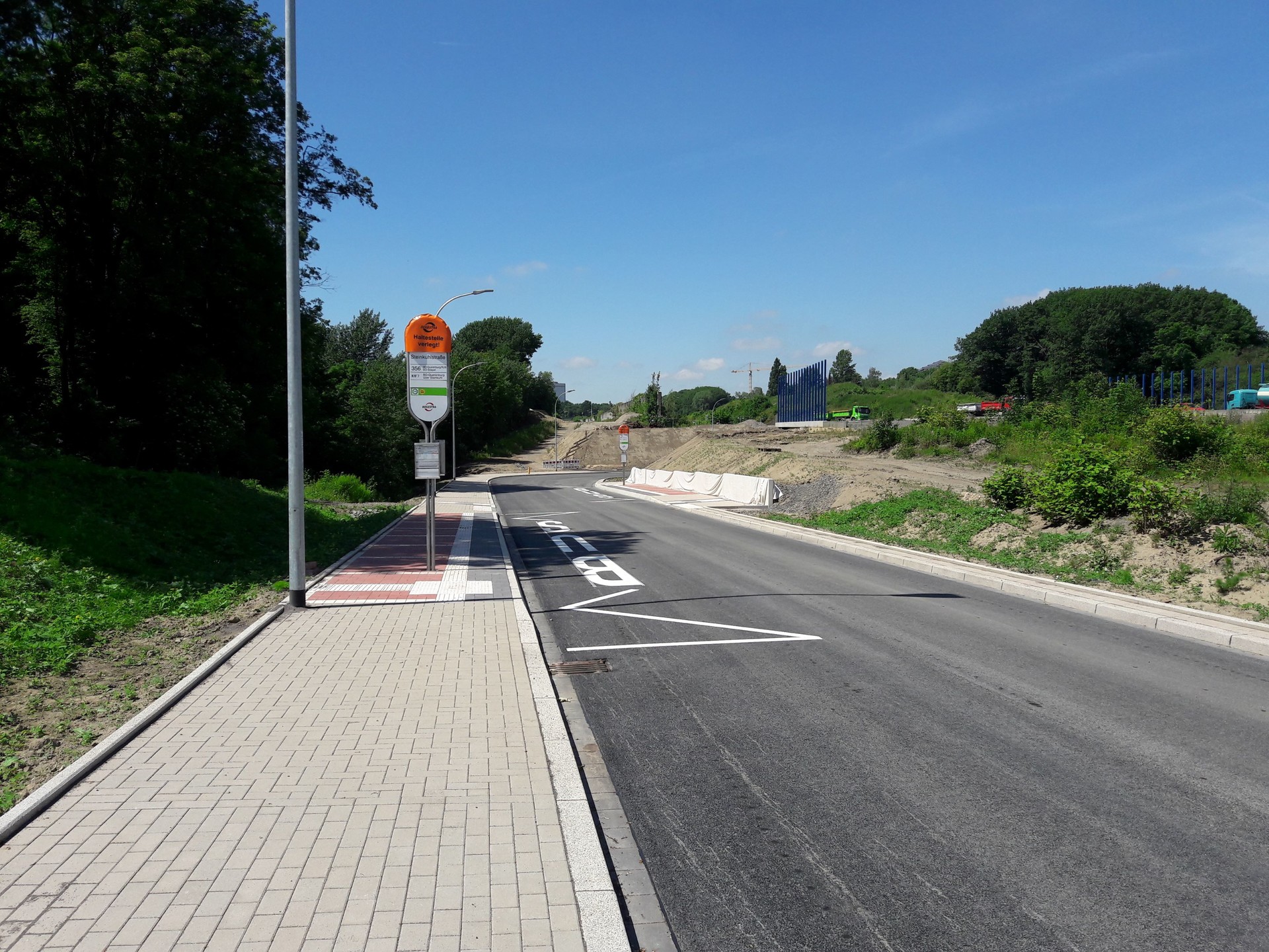

Ab Mittwochmorgen ("Betriebsbeginn") soll der Bus (356) wieder über die Steinkuhlstraße fahren.

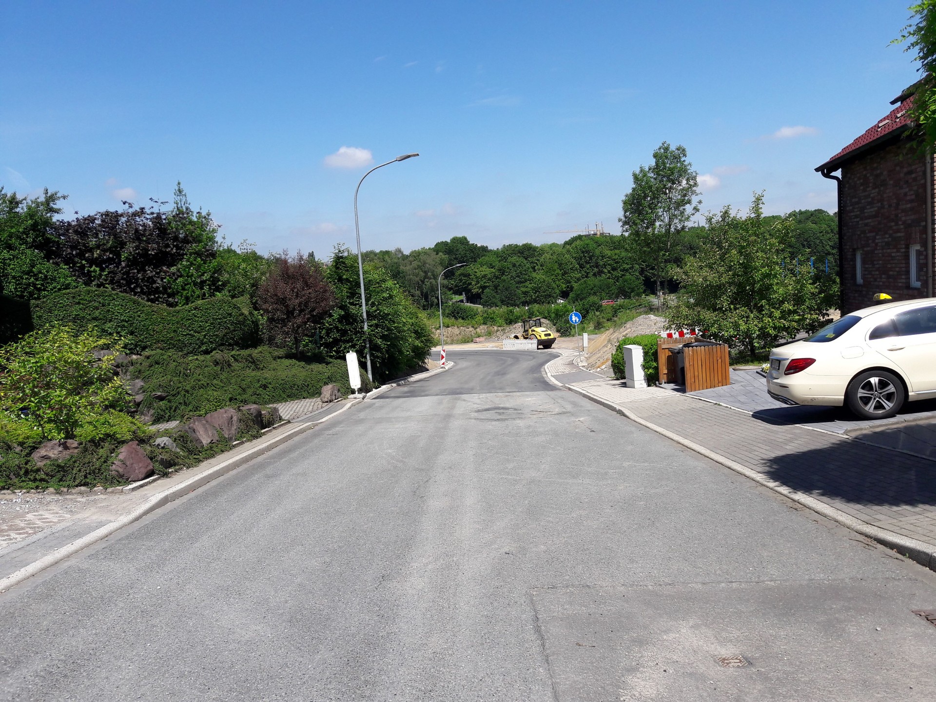

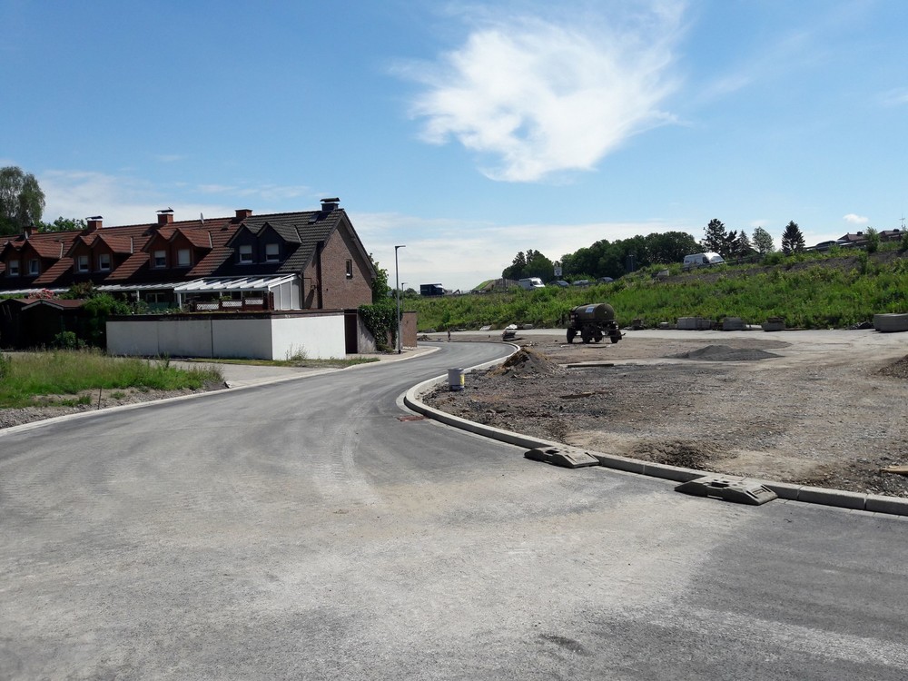

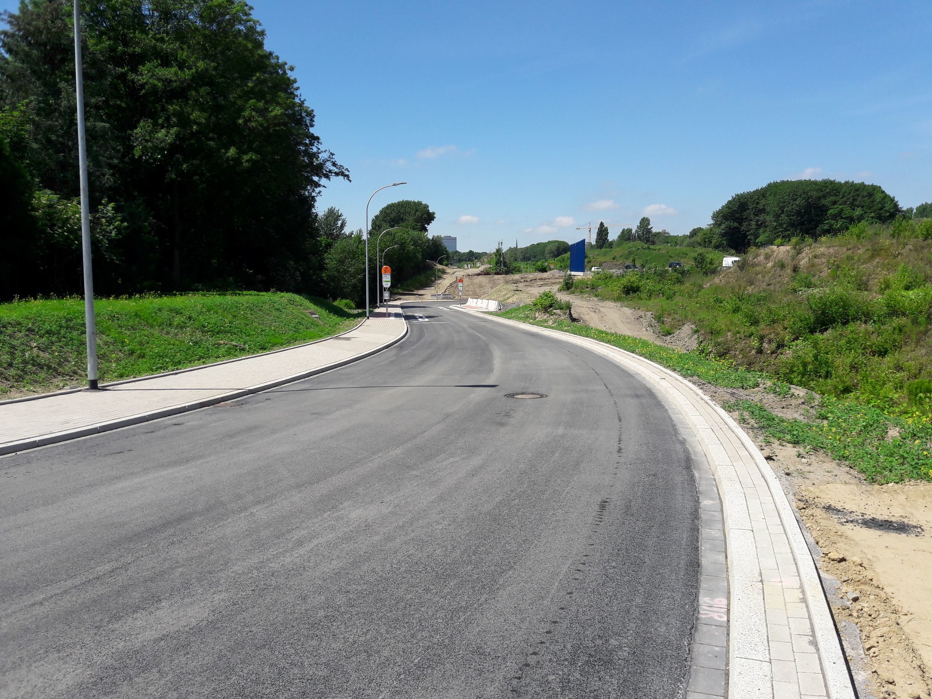

Und hier die passenden Bilder zur fertigen Steinkuhlstraße...

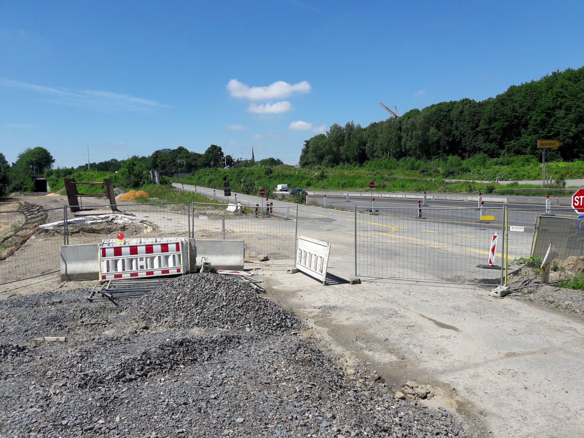

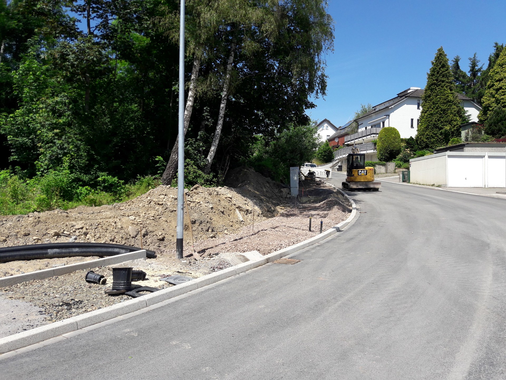

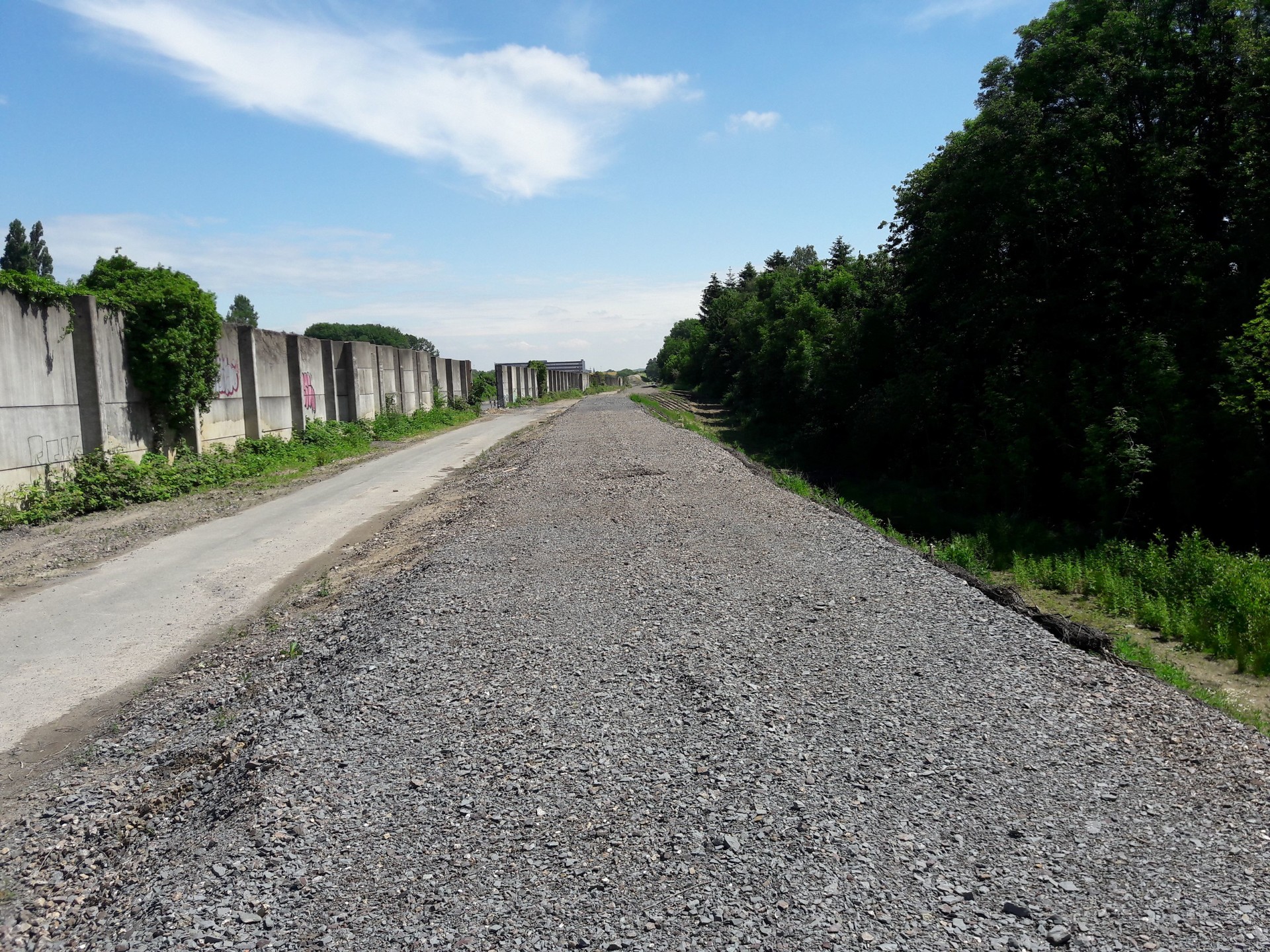

Hier können die Erdarbeiten bald weitergehen...

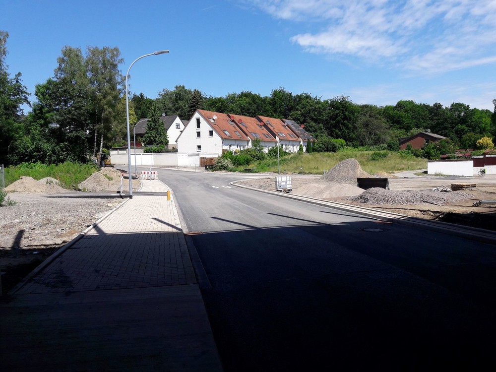

Ab morgen ist das orangene Hütchen verschwunden...

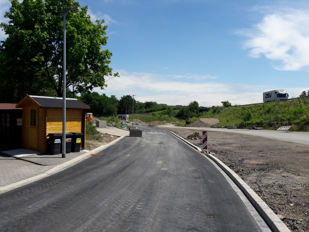

Ein Gully neben der Straße ist noch nicht fertig...

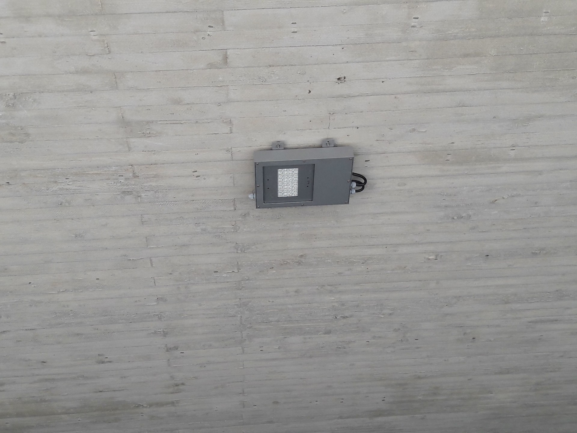

Die LED-Leuchten in der neuen Unterführung...

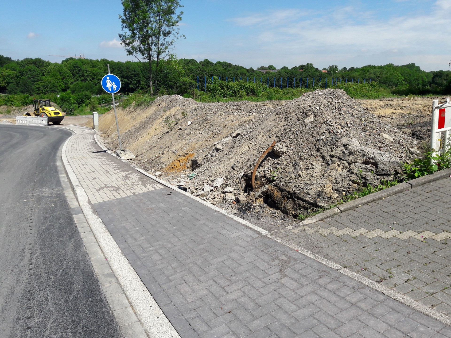

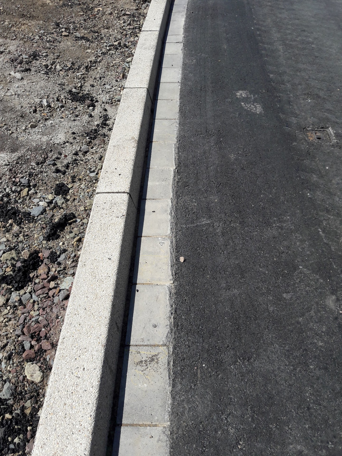

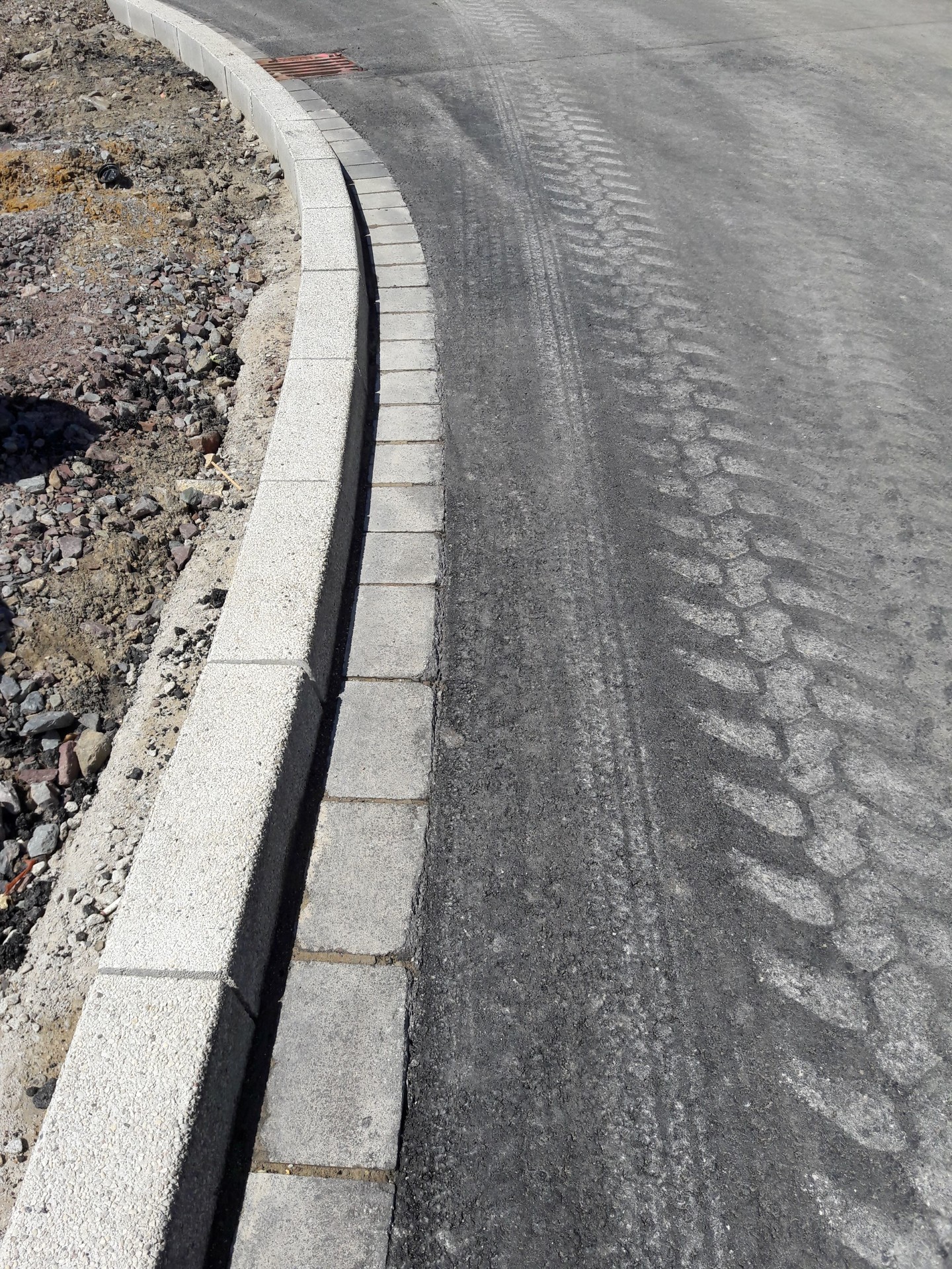

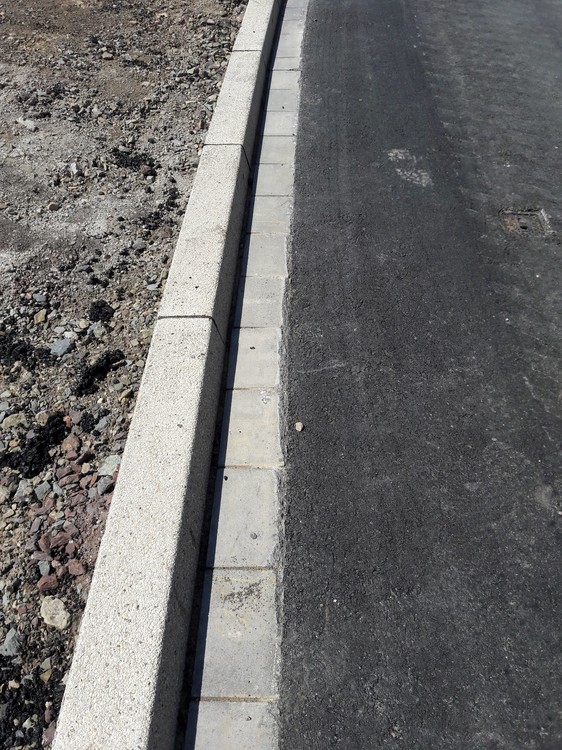

Das würde ich so nicht abnehmen...der überstehende Asphalt wurde mit Spitzhacken abgehauen und dabei die Steine an der Stichstraße ziemlich stark beschädigt. Hier wurde auch keine Fuge geschnitten und vergossen. Sehr dubios...

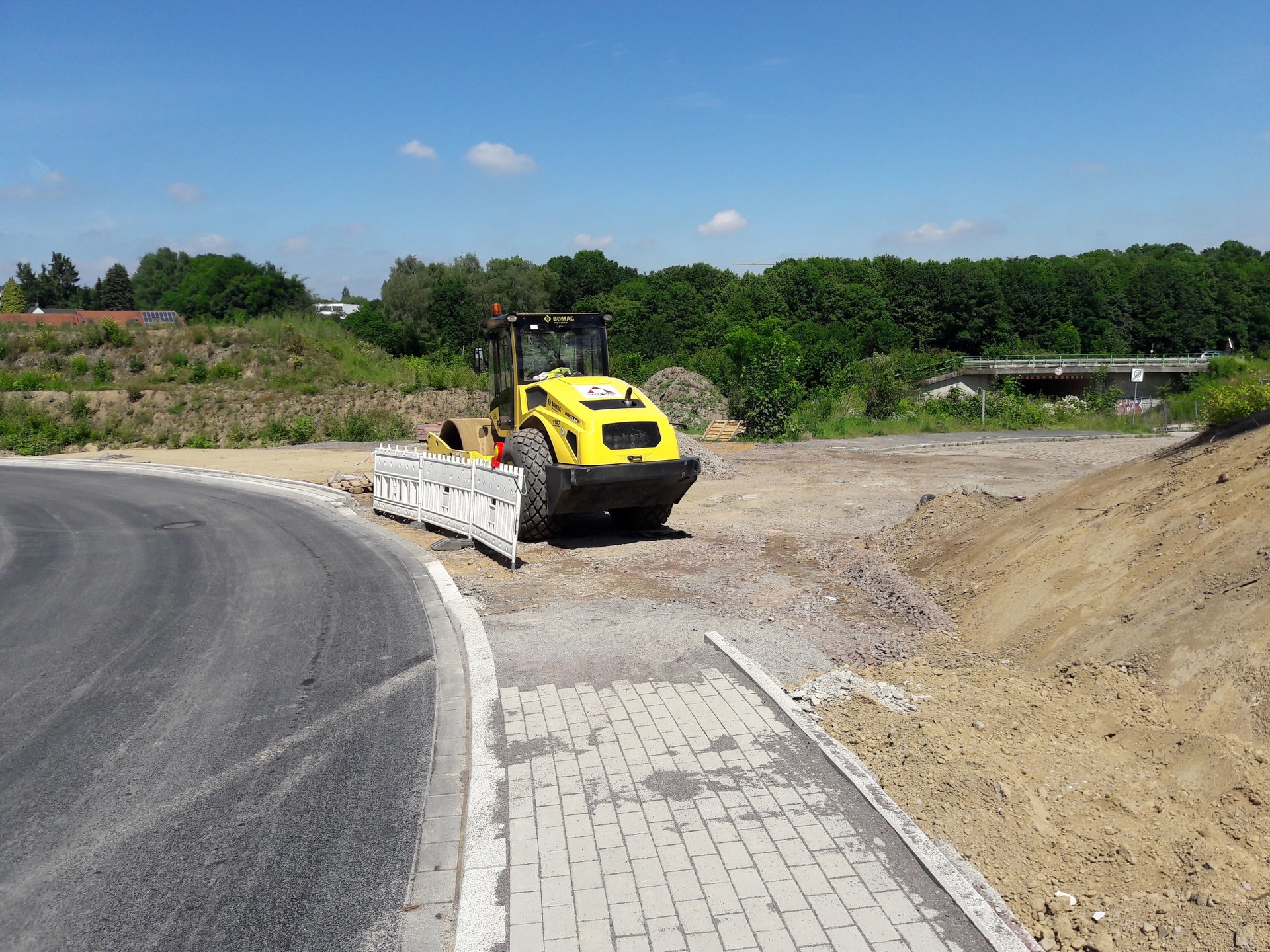

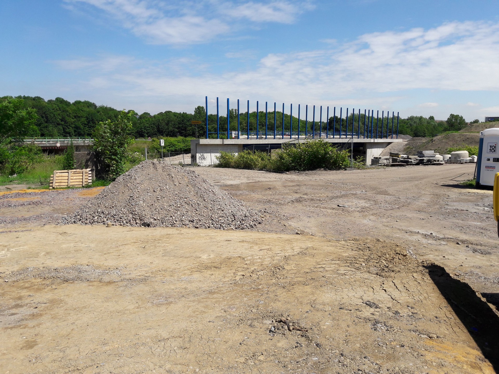

...das letzte Loch ist hier auch zu...der Ausbau kann beginnen...

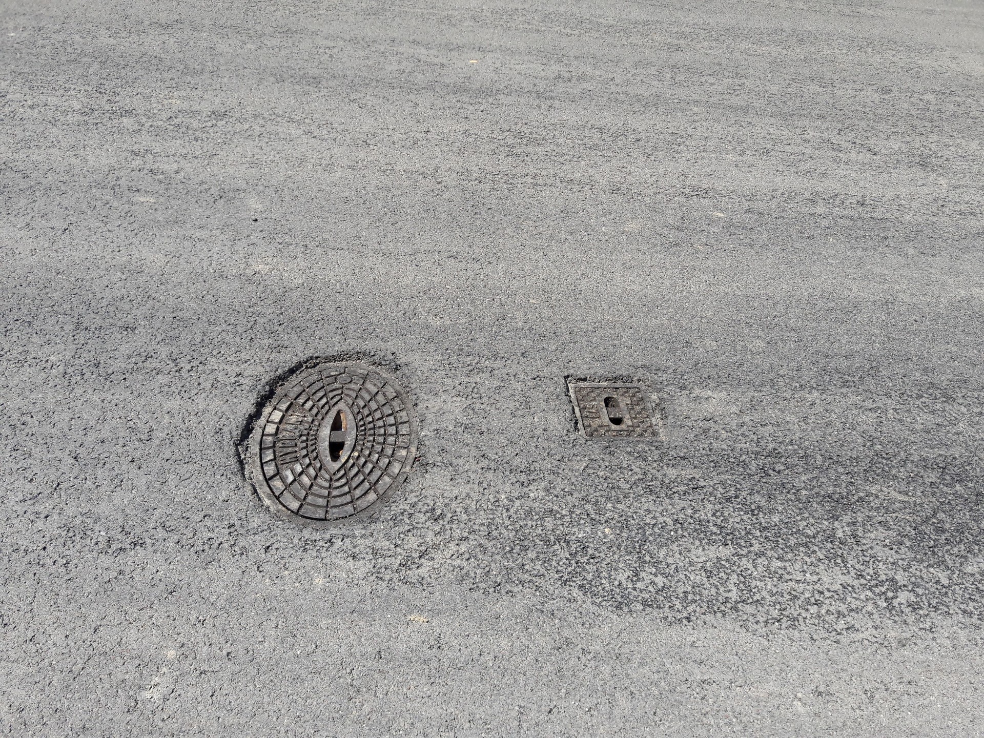

Und nochmal ein kleiner Mangel an der Steinkuhlstraße. Diese Deckel von Hydrant und Gasventil liegen eindeutig nicht plan zur Fahrbahnoberfläche. Das geht deutlich besser!
