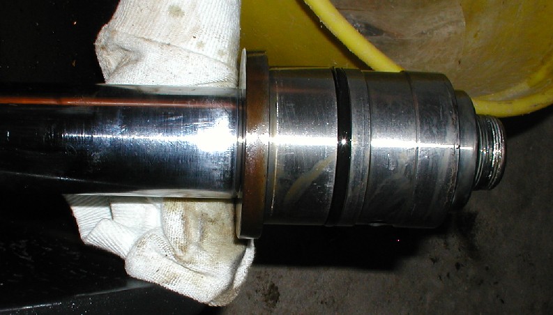

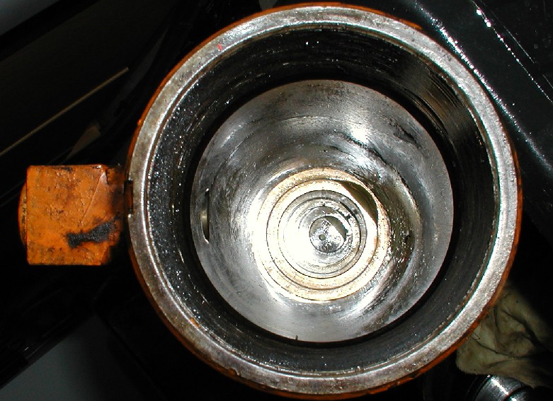

schaut euch mal die Bilder an was meint ihr dazu???
Also es sieht für mich jetzt so aus das sich der Messingring mit den Dichtungen in der Lauffläche gefressen hat!! und deswegen das Gewinde abgerissen ist.
Das Einzige was mich stutzig macht ist, dass weder vor noch nach dem Ring Riefen in der Lauffläche sind!
Ich hätte den Ring ja gerne rausgezogen nur der bewegt sich keinen Millimeter! :bagger3:

sind nun riefen in der lauffläche vom kolben und dem zylinderrohr oder nicht ? shades.gif
für mich sieht der messing ring da hinten aus wie eine endlagen dämpfung!
das gefressene gewinde kann von einer aufgestauchten kolben stange sein. kommt vom ausklopfen!
so wie es aussieht konntest du ja die kontermutter und den kolben noch herunterdrehen. vieleicht kommst du ja mit einer neuen kontermutter zurecht wenn du die ersten gewindegänge abschleifst und die mutter dann mit einer madenschraube sicherst. wink.gif
wie meinst du das?
ne Riefen sind nirgentwo drinnen!!!

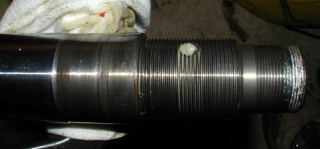

also als ich die Stange rausgezogen habe sah sie so aus siehe Bild!
Hinter dem Messingring liegt noch ein Ring der nicht fest ist allerding passt er nicht durch die bohrung in dem Messingring!!! und die Mutter oder was auch immer mit dem Gewinde ist auch noch dahinter!!

steckt da evtl noch der ganze kolben im zylinder ?
mach doch nochmal bilder voll allen teile die du bis jetzt da raus geholt hast !
hast du die alte kolben abdichtung schon gesehen ? oder steckt die noch?
wenn du ein seil mit einem knüppel durch den messingring bingst , den knüppel da hinter quer legst kannst du mit mehr gewalt da dran mal ziehen, vieleicht kommen dir dann noch ein paar teile entgegen !?
