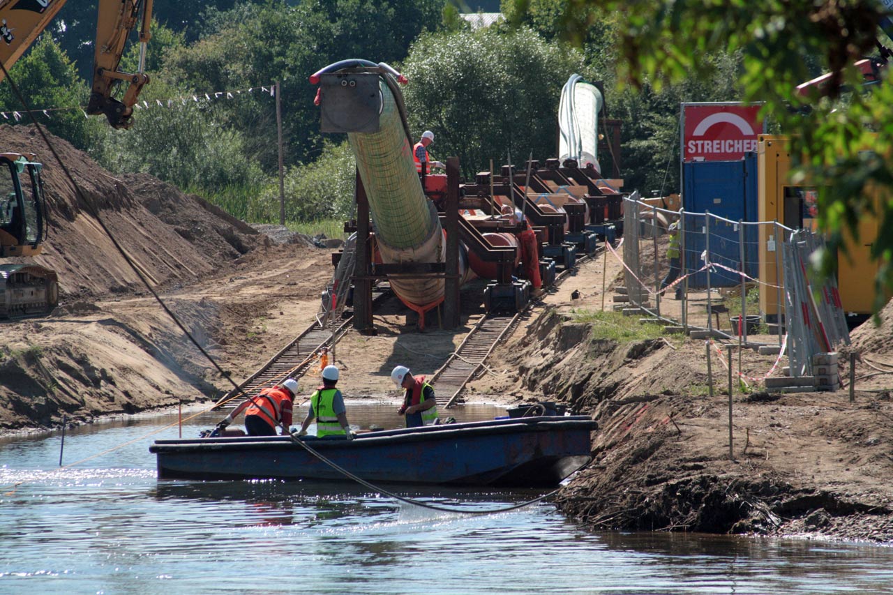

Die von Max Streicher gebaute SDW-Pipeline soll auf 72 Kilometern die Erdgas-
Transportkpazitäten in West-Ost Verbindung ausbauen. Die Dükerverlegung Anfang August sorgt
für die Unterquerung des Regen.

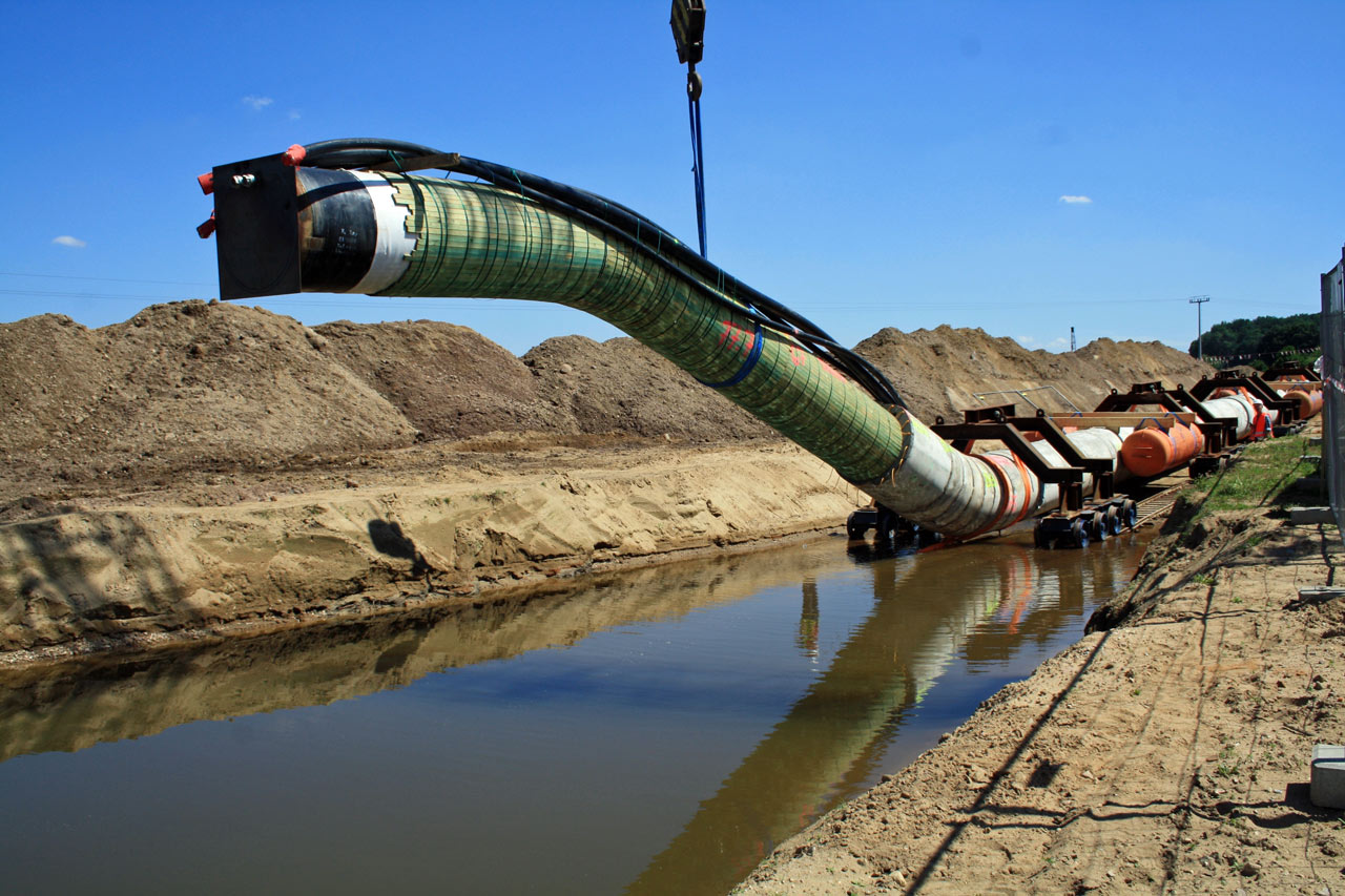

Die Rohrgrabensohle liegt fünf Meter unter dem Wasserspiegel. Die obersten 0,30 m der Dükerrinne werden mit Wasserbausteinen verfüllt, um sicherzustellen, dass in der Folgezeit keine Sohlerosionen oder Auskolkungen entstehen und um einen zusätzlichen Schutz des Dükers vor Beschädigungen zu gewährleisten. Der Düker ist mit Beton ummantelt, was ein Aufschwimmen des Dükers verhindert und dem mechanischen Schutz während des Einzugs und in der nachfolgenden Betriebsphase dient. Vor Einzug des Dükers prüfen Taucher nochmals die planmäßige Ausführung der Dükerrinne. Der Düker steht auf speziellen Rollenkonstruktionen und wird über eine Seilwinde ins Wasser eingezogen.
Am Düker sind Schwimmkörper befestigt, die ein sofortiges Absinken des Dükers verhindern.
Sobald der Düker in Position liegt, entfernen Taucher die Schwimmkörper, so dass der Düker in
die Rinne absinkt.
