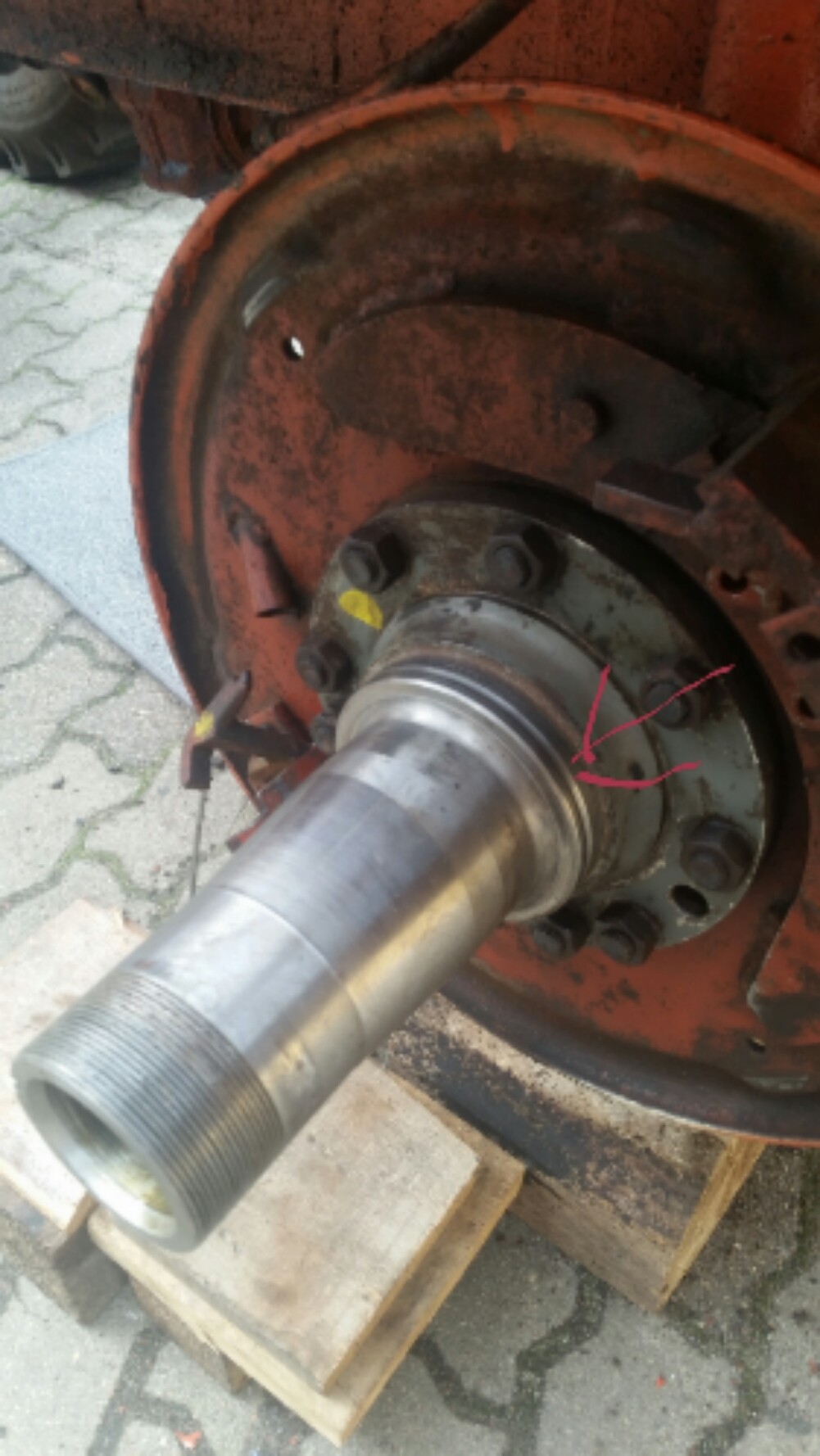

Hallo noch mal habe nun mal die Bremse auseinander genommen nun meine Frage ist die Nut auf der Nabe original oder eingefressen?
Da sitzt der simmerring

Also ich würde sagen, das sind Einlaufspuren vom Simmerring, im Normalfall ist das eine glatte Fläche.
