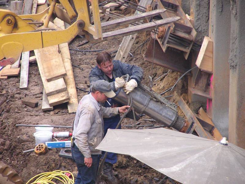

Hier werden gerade 5- Litzenanker gespannt. Die Prüflast der Anker lag bei ~ 800- 900 KN, das ist ein haufen zeug. Wehe wenn die Gurtung nicht richtig Angeschweißt ist.
