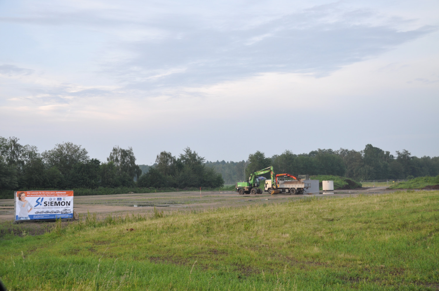

Beim Bau des Kunstrasenplatzes am Jahnstadion geht es mächtig voran....

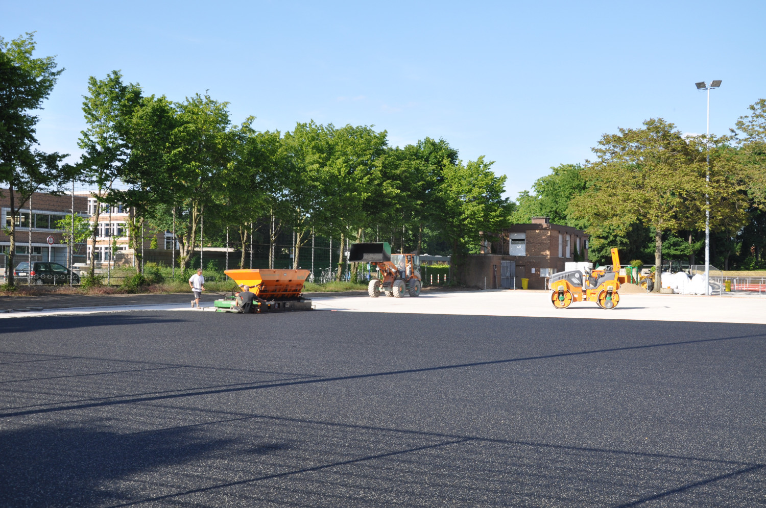

Bei dieser Schicht handelt es sich um die Elatische Dämpfungsschicht......
Elastische Dämpfungsschicht

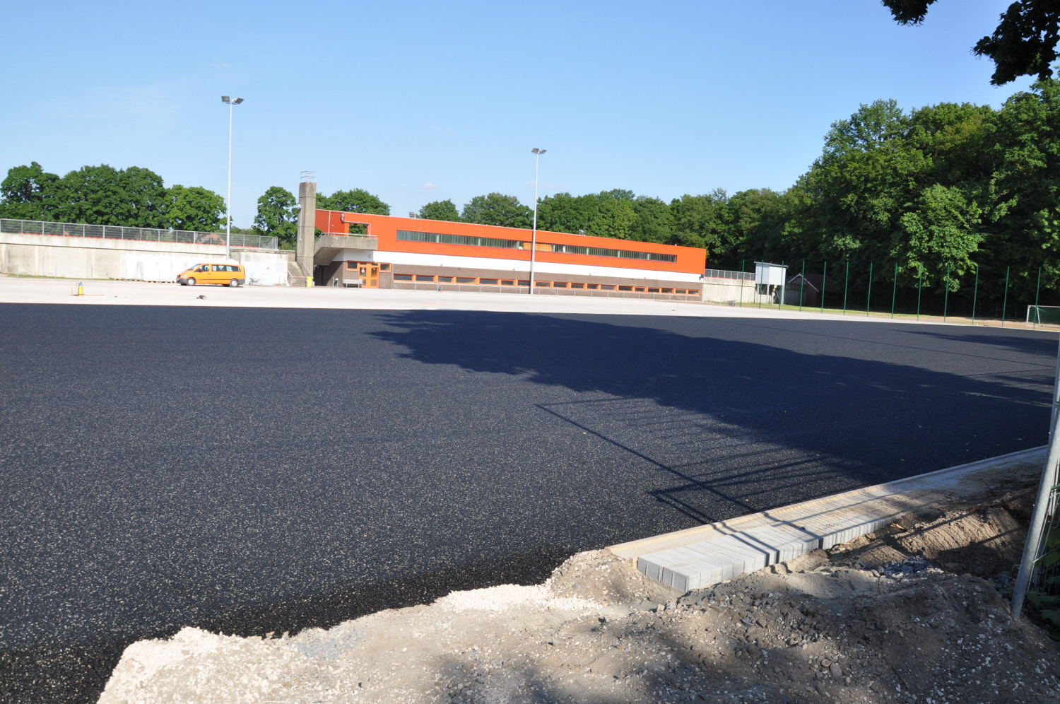

Einbau der elastischen Tragschicht
Die ET - Decke für den richtigen Kraftabbau

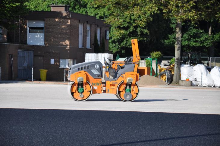

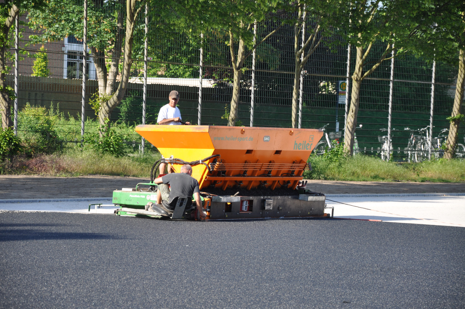

Eine Elastikschicht oder eine elastische Tragschicht wird üblicherweise im Ortseinbau hergestellt und auf einer gebundenen, oder ungebundenen Tragschicht, aufgebracht. Die Einbaustärke variiert heute zwischen 25 und 35 mm. Je dünner die Schicht ausgeführt wird, desto entscheidender ist eine genaue, gleichmäßige Fertigung der Schicht. Darum muss auch der Untergrund, die Tragschicht absolut ebenflächig sein. Diese Genauigkeit kann nur mit vollautomatisch lasergesteuerten Maschinen erreicht werden.
Eine Elastikschicht besteht aus einem, vor Ort in Zwangsmischern hergestellten Gemisch, bestehend aus Gummigranulat und elastischen Bindemitteln. Einer Elastischen Tragschicht werden, zum erreichen einer höheren Festigkeit, mineralische Bestandteile zugemischt.
Eine Elastikschicht kann auch durch verlegen von vorgefertigteen Bahnen erstellt werden. Dabei muss die Schichtstärke so gewählt werden, dass der geforderte Kraftabbau auf der Rasenoberfläche erreicht wird.
