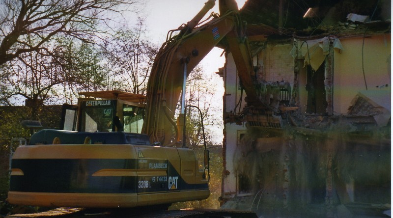

An bei noch ein Bild wie wir das handhaben.
2005/03/post-640-1110039010_thumb.jpg
