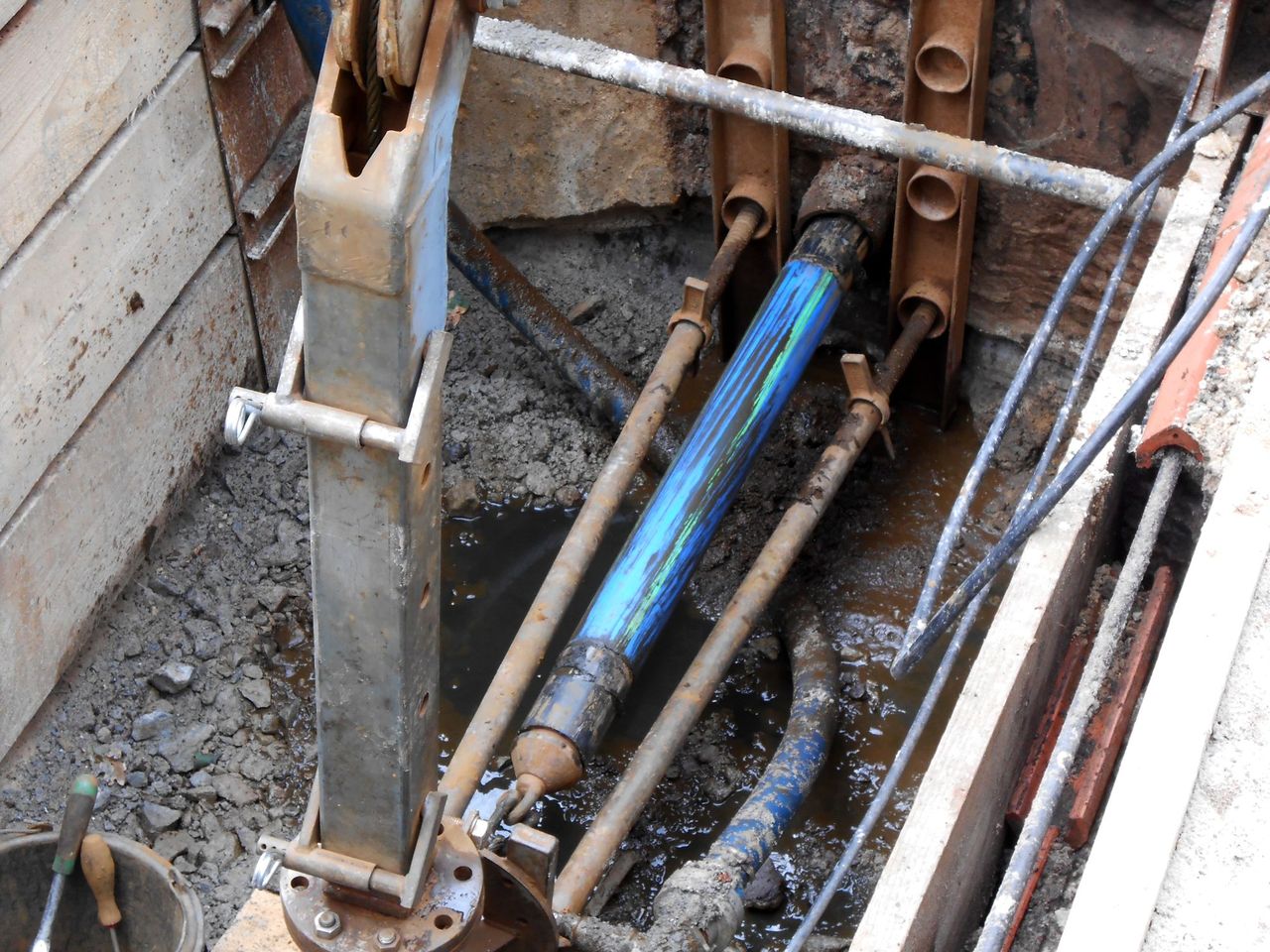

In Schritt 2 wird ein Probestück durch das Rohr gezogen
Hier bei der Ankunft an Loch 2
Dann konnte auch schon im letzten Schritt; Schritt 3; das neue Rohr duch das Alte gezogen werden.

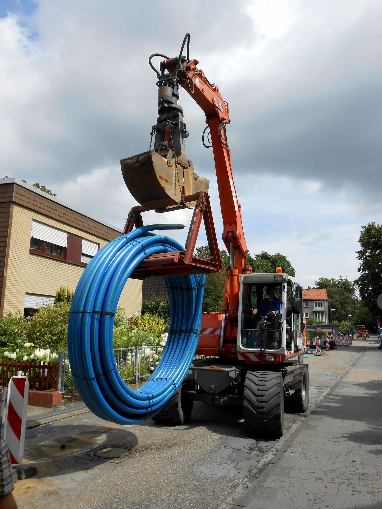

In die Traverese neben den beiden Rohren werden die Rollen hineingelegt und durch die Winden abgerollt. Die Stecke muss in zwei Stücken erneuert werden; sprich zwei Rohre, weil ein Rohr alleine schlecht bis garnicht zu kontrollieren ist und es die Winden nicht ziehen könnten.

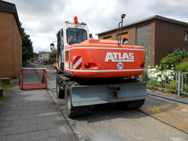

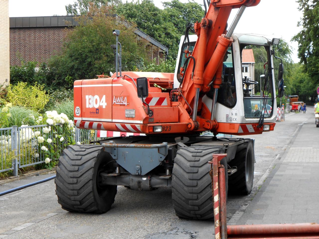

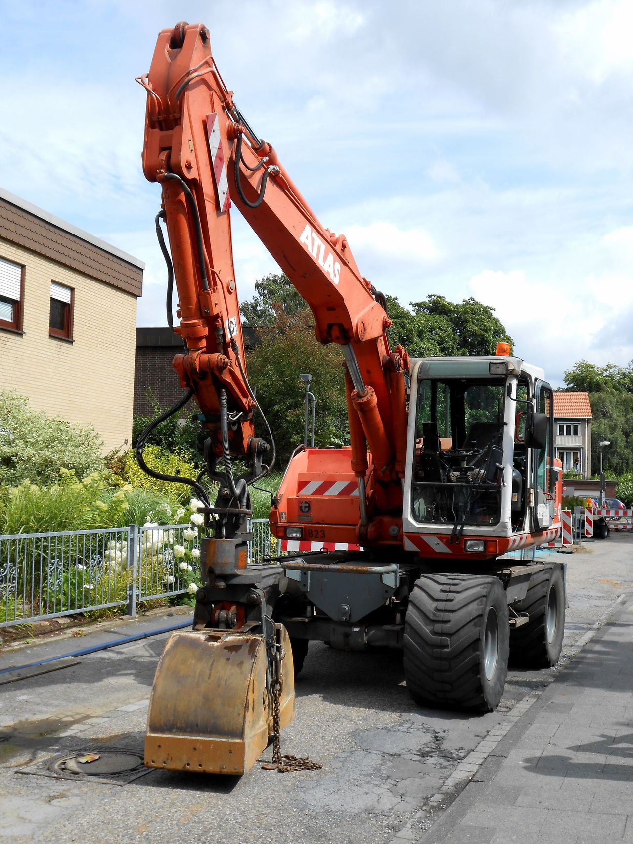

da kommt der Altas 1304 wub.gif Der Maschinist meinte, dass der schon ca. 13 Jahre alt ist und immer noch läuft ... Er hat mir auch erzählt, dass es mehrere neue 1404 MK im Fuhrpark gibt ... wusste garnicht, dass der noch gebaut wird klatsch.gif

dann wurde die Traverse eingehangen
Rohr ist drin
