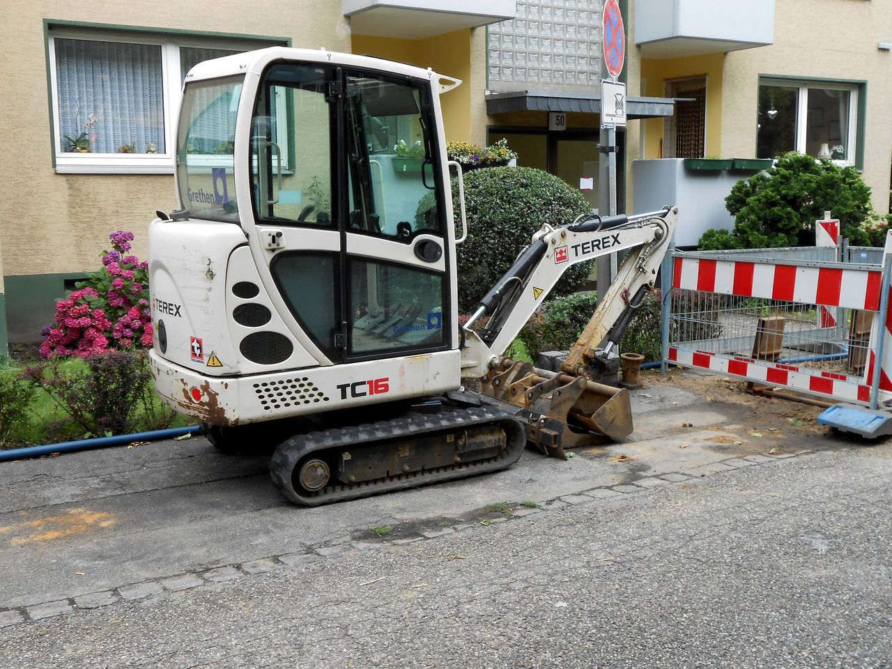

Ein Terex TC 16

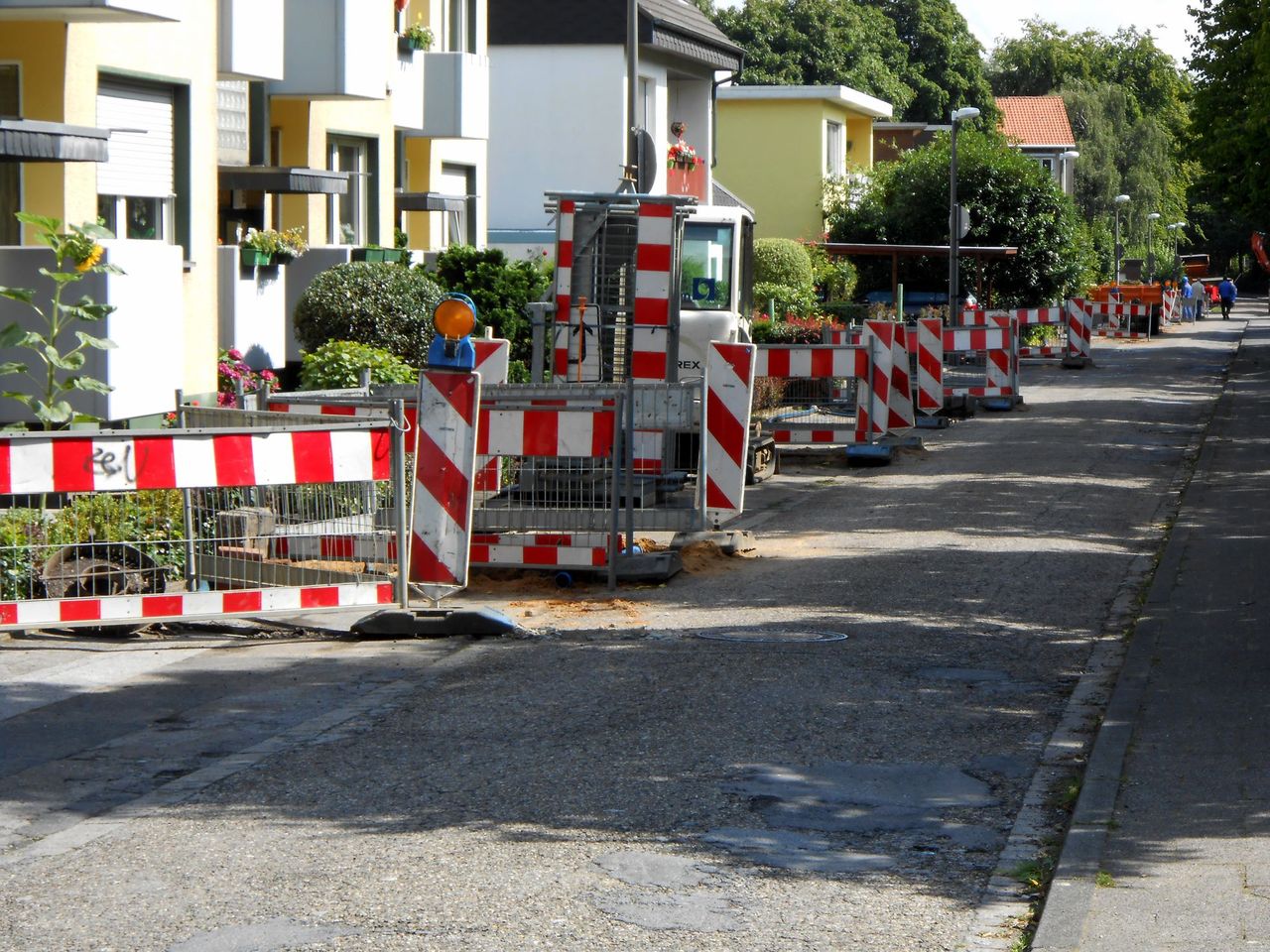

Kreuzungsbereich Hagenstraße

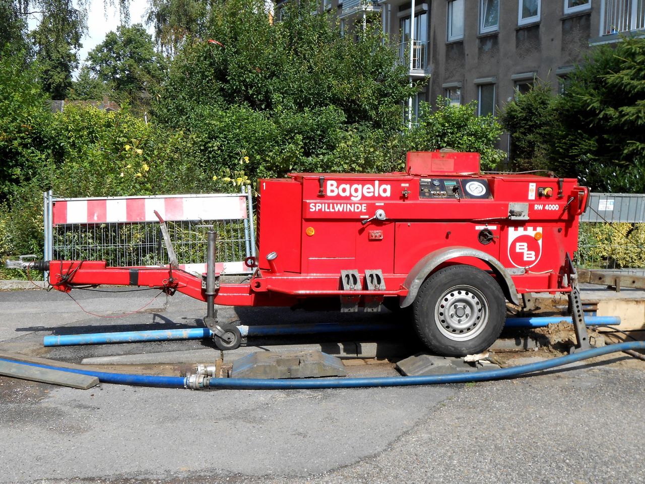

Hier ist der Standpunkt von einer der beiden Winden von Gelsenwasser

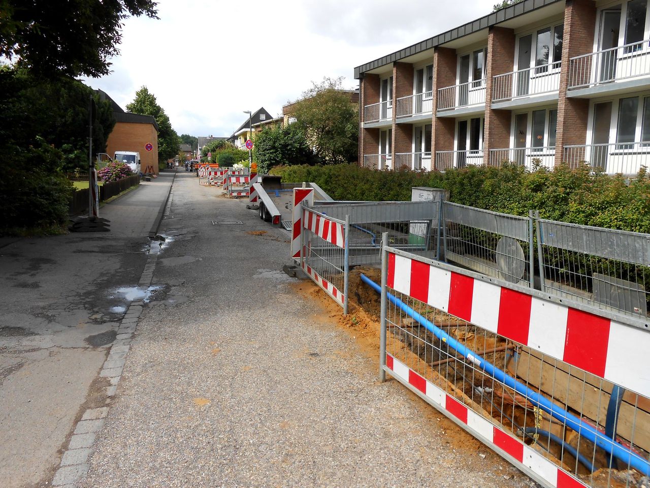

Rückblick über die ganze Straße

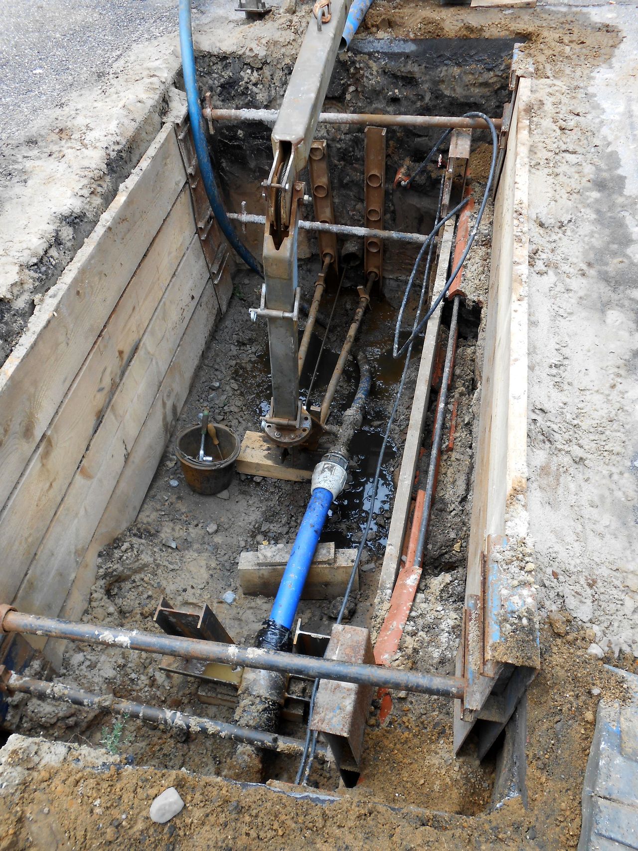

die Baugrube an der Kreuzung
der Teil, in dem das zu erneuernde Rohr endet

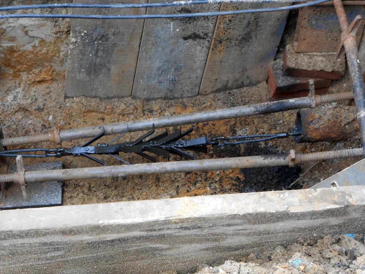

In dem ersten Schritt wird das alte Rohr gereinigt
hier ist die "Bürste" besser zu sehen
hier ist die Winde am Ende der Straße und somit der zu erneuernden Strecke zu sehen
zwischen den beiden Winden wird die "Bürste" bei der Reinigung hin und her gezogen. Ich glaube es waren insgesamt drei Mal.
