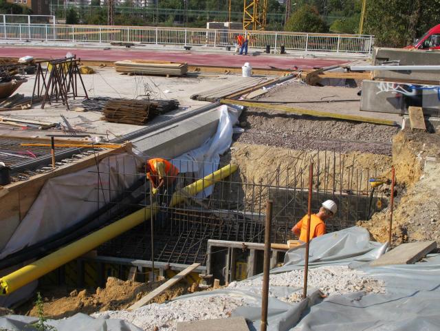

Klasse Fotos Pascal, jetzt welche von heute.
Bis jetzt hatte man mit dem Wetter richtig glück, ab mitte der Woche soll es sich leider sehr verschlechtern.

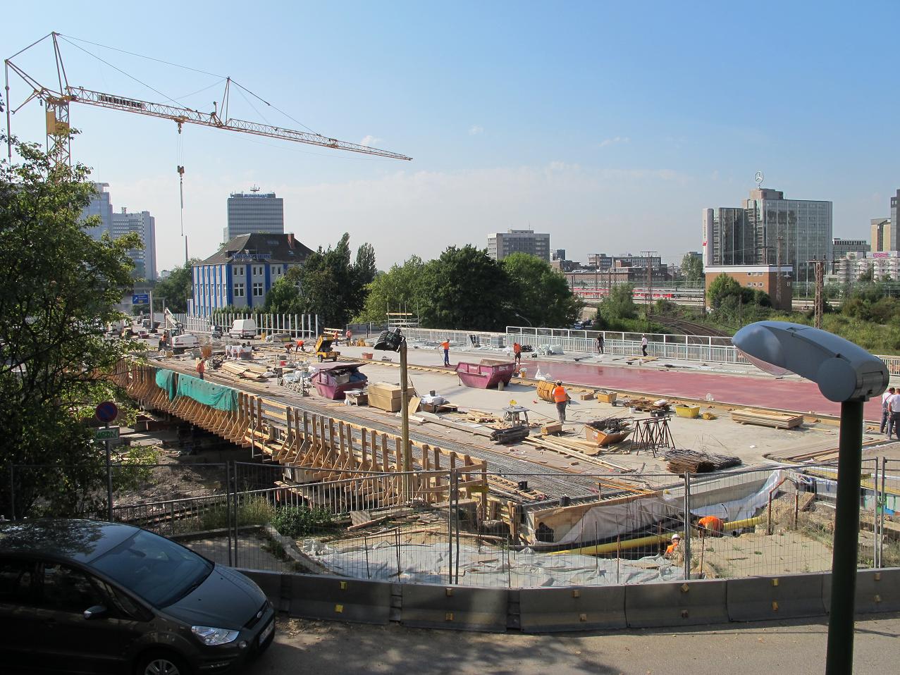

Webcamperspektive

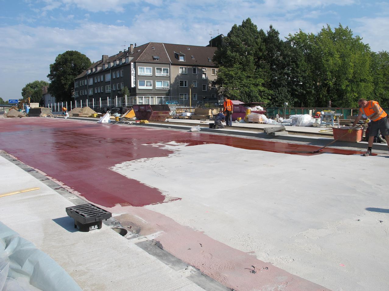

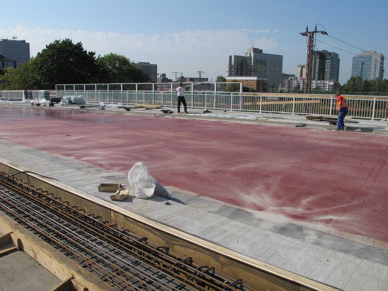

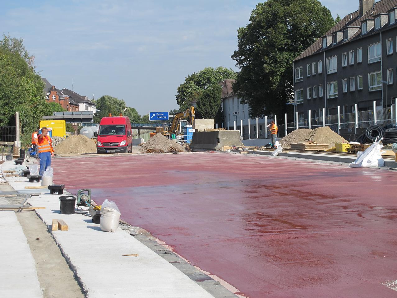

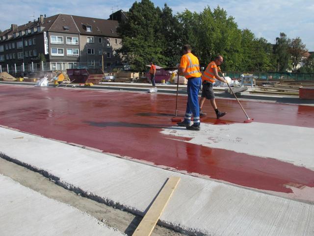

Auf der FR Duisburg wird Epoxidharz aufgetragen und mit Sand abgestreut.
Der Sand stellt sicher das die später verlegten Schweißbahnen auch Verbund bekommen.

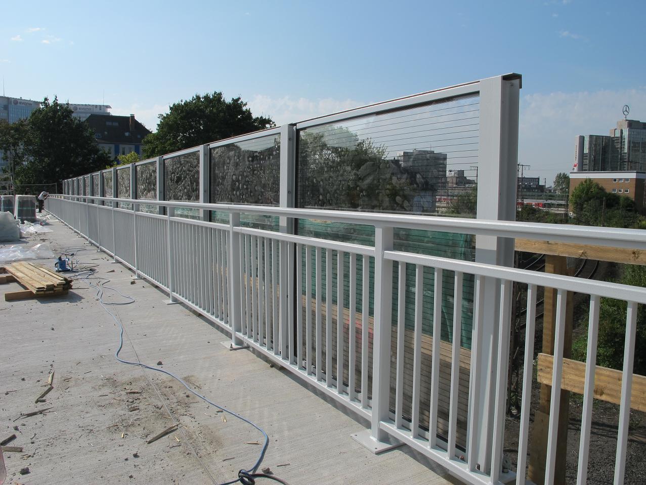

Ebenfalls auf der Duisburger Seite wird zur Zeit das Geländer für den Fußgängerweg montiert.
Im Bereich der Stromleitung von der Bahn kommen noch zusätzlich Glasscheiben.
