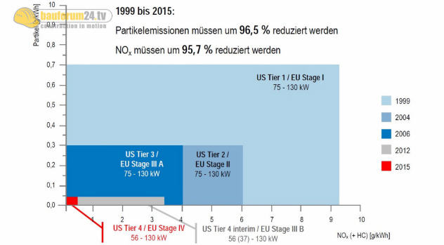

Die gesetzliche Grundlage der Abgasnormen für neue Baumaschinen
Wichtig ist hier die Unterscheidung zwischen neuen und alten Baumaschinen. So ist ab Oktober 2014 in der EU die Abgasnorm Tier 4 final für Neumaschinen ab 56 kW Motorleistung bereits gesetzlich vorgeschrieben. Für Maschinen mit mehr als 130 kW gilt sie bereits ab Januar 2014. Die Tier 4 Norm (auch oft als ?Tier 4 Final" bezeichnet) sieht vor, die Kohlenstoffmonoxid Anteile auf 0,4 g pro kWh bei Maschinen ab 56 kW Motorleistung zu begrenzen. Dieselpartikel müssen somit auf 0,025 g pro kWh gesenkt werden. Letztere Grenzwert gilt sogar bereits in der aktuellen Tier 3b Norm, welche seit Januar 2012 und für Maschinen mit mehr als 130 kW Leistung sogar schon seit Beginn 2011 vorgeschrieben ist.
