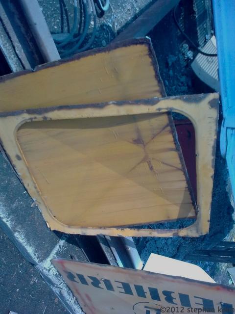

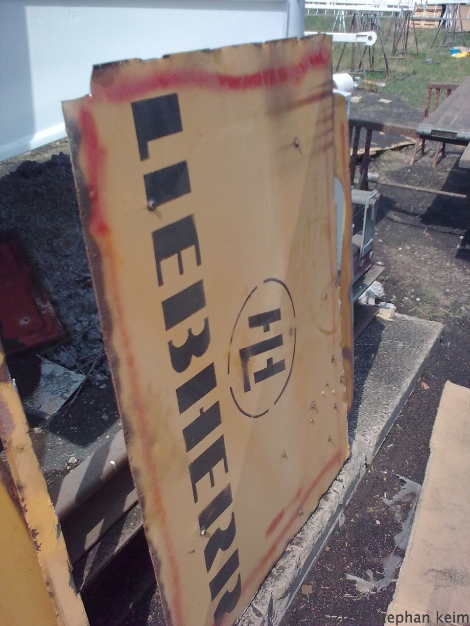

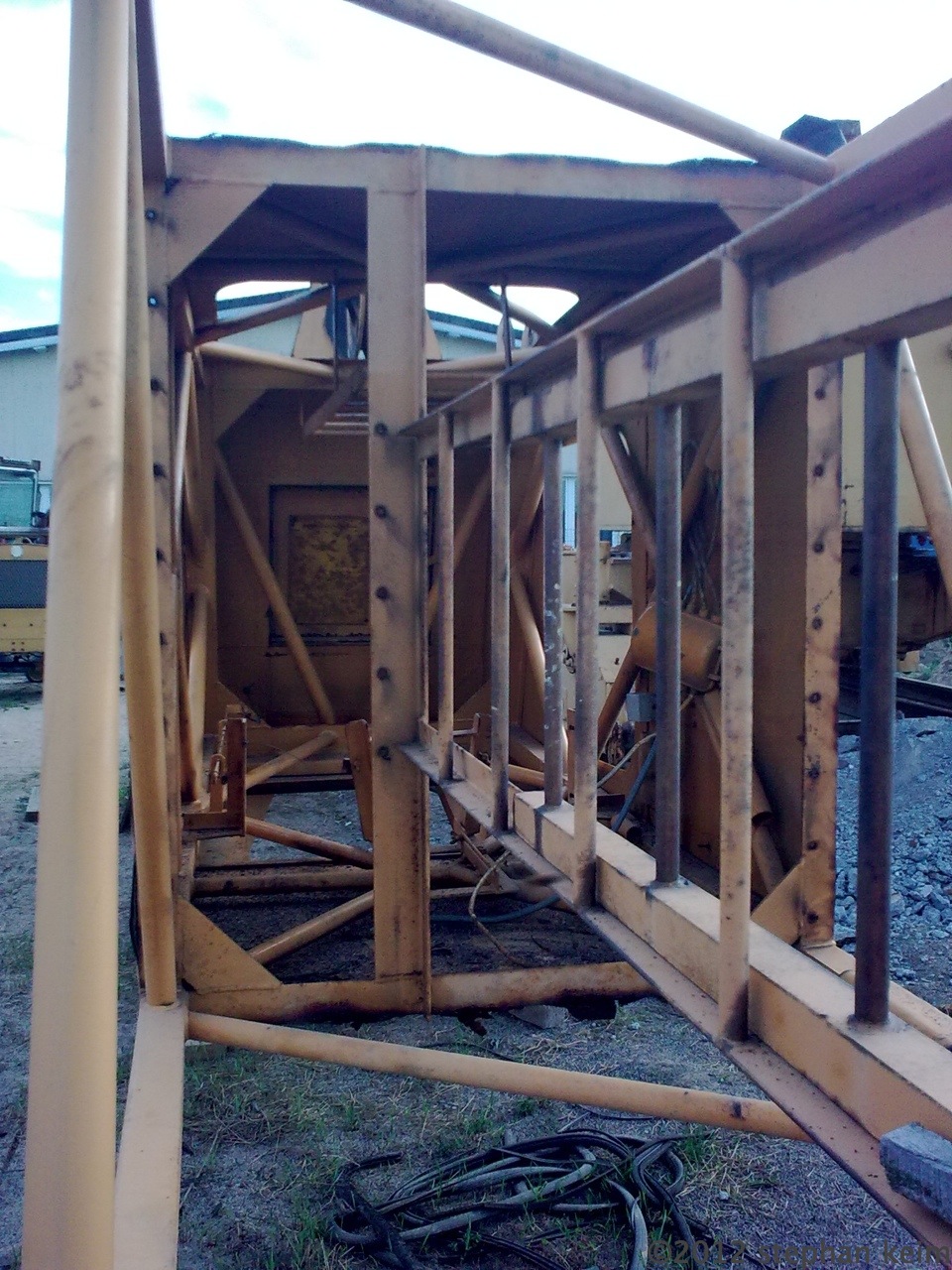

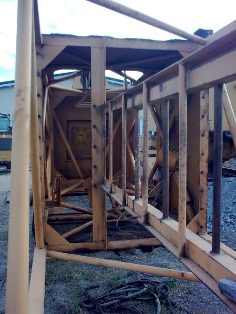

Holzboden raus und - auch wenns weh tut - Führerhausbleche runter!
Gast stephan1964

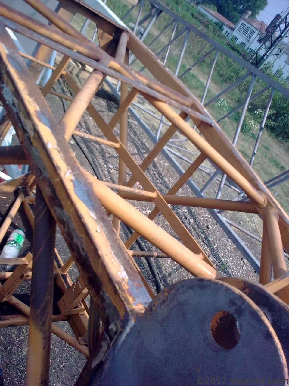

... immerhin ist ja noch viel wichtiger, als ein gute Optik, daß der Rost am Blech sich nicht tief in die Eckstiele der Turmkonstruktion frißt - dann wird es nämlich heikel unsure.gifph34r.gif
Um das für die nächsten Jahre besser zu machen, hat mir mein Schlosser und Maschinenbauer die neuen Bleche auf mein Bitten hin an einem Stück gefertigt: das ist zwar mehr Arbeit, dafür aber weniger Fugen und Nähte und somit weniger Angriffsfläche für neuen Rost tongue.gif bearbeitet von stephan1964

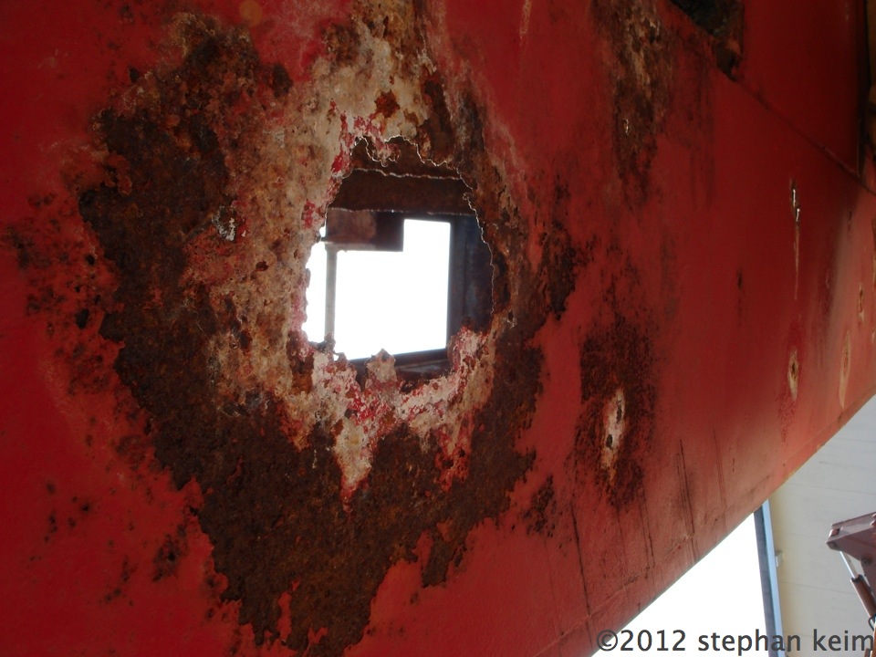

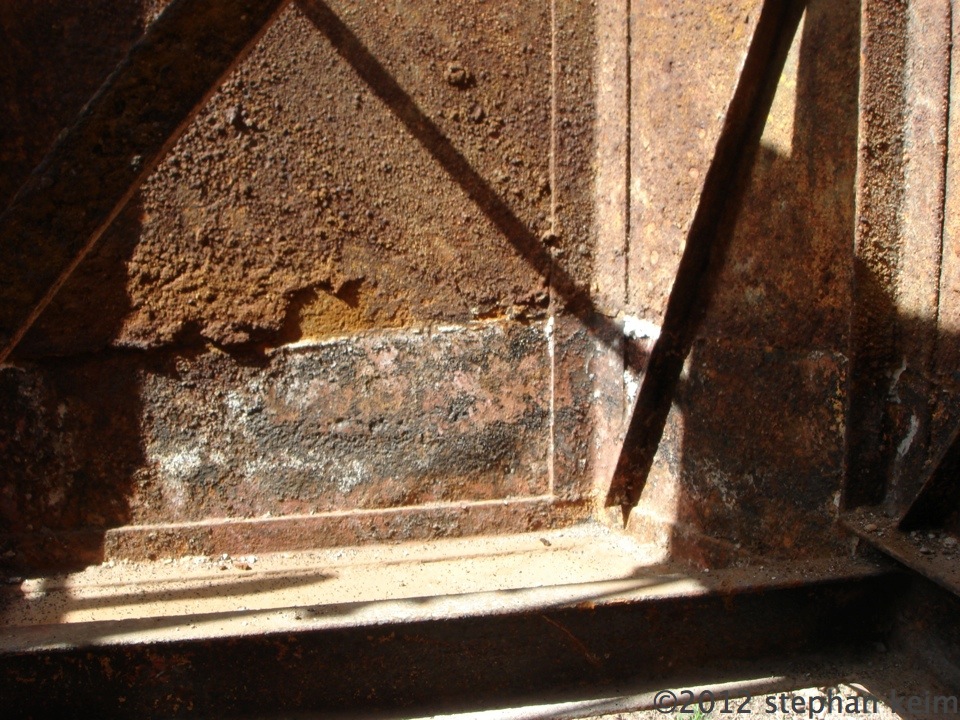

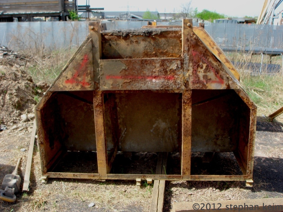

widmen wir uns mal den Zentralballastkästen und dem hauptballasttank auf der Drehbühne:
