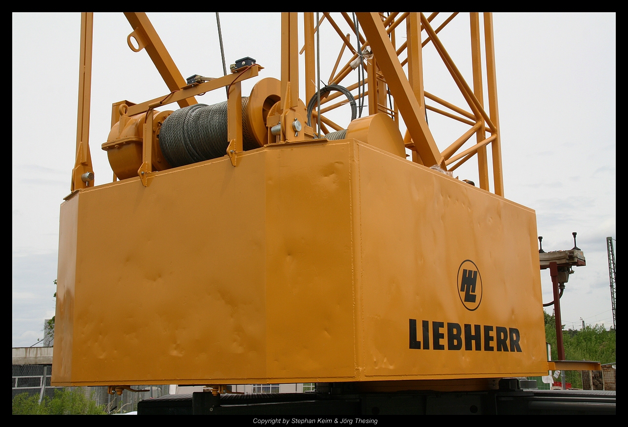

Hier gut zu sehen das Einziehhubwerk für den Ausleger und wer meint das Stahlseil auf der Trommel ist aber nicht schön aufgespurt den muß ich enttäuschen tongue.gif
Links auf der Trommel ist die Stahlseillänge geparkt für den Betrieb mit austeleskopierten Turm, im jetzigen Betriebszustand arbeitet die Winde nur mit dem Seil auf der rechten Seite, wo sich oberhalb auch die Endschalter befinden smile.gif
