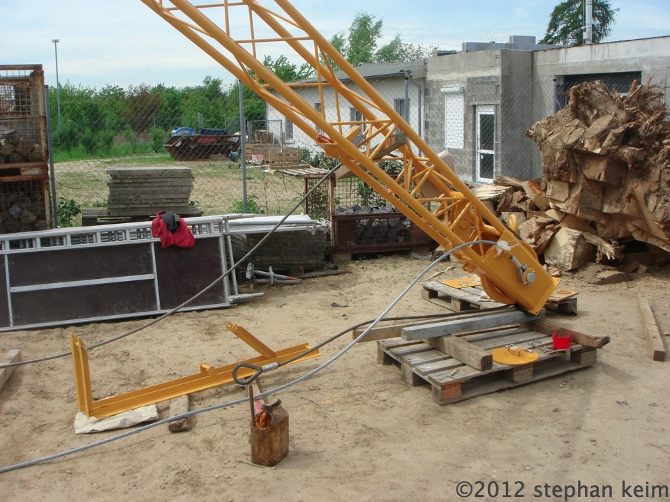

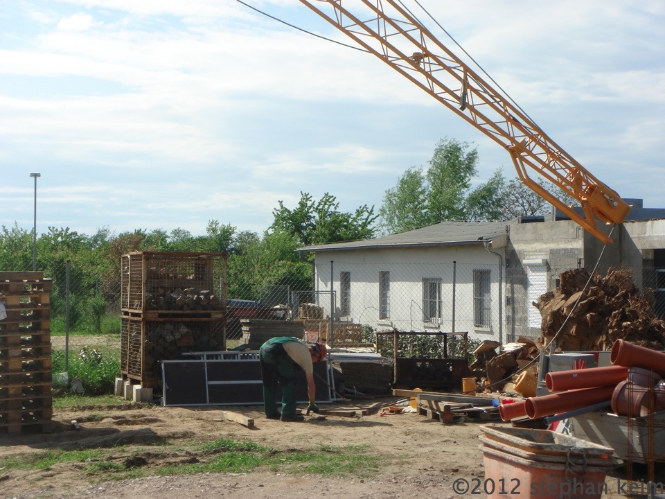

achso - der Autokran sollte mal schnell befreit werden, damit er abdüsen kann whistling.gifwink.gif
und wenn der Motor den Turm packt, dann ja wohl erst recht den Ausleger whistling.gif

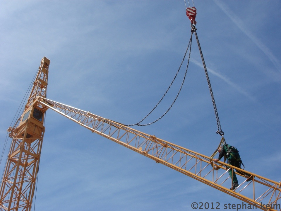

Fertig?
Nein, immer noch nicht!

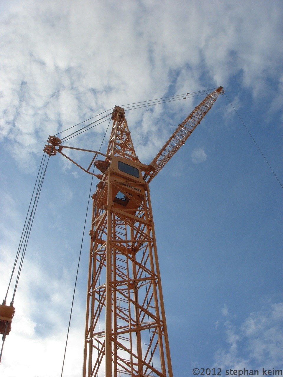

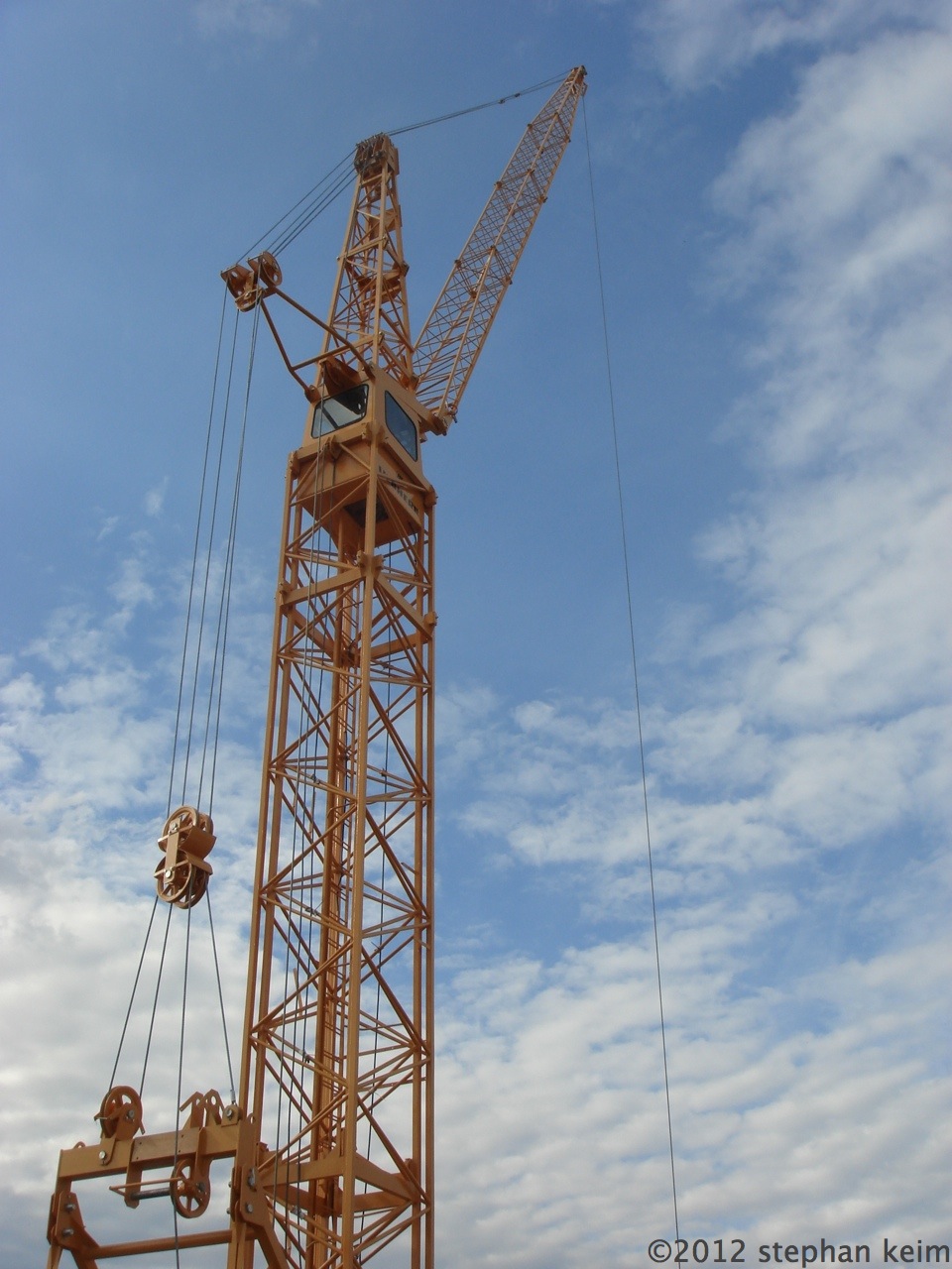

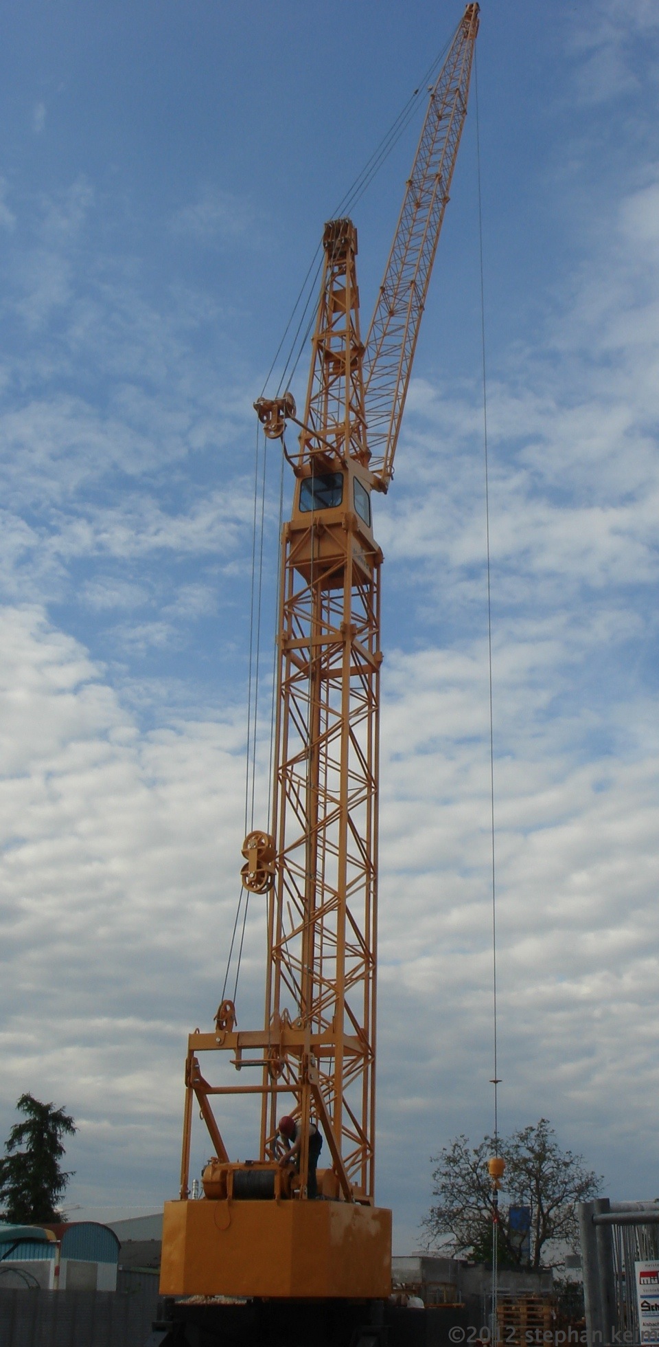

Wir ziehen jetzt erstmal den Ausleger hoch und stellen ihn steil, damit Ihr was zu sehen bekommt kreisch.gif
Sieht er nicht klasse aus vibrate.gifvibrate.gifvibrate.gif ?
Er sieht noch besser aus, wenn der Turm heraus teleskopiert wird, wink.gif aber so ist auch klasse Nummer 1. kreisch.gif top.gif klatsch.gif
Gast stephan1964
da wir den Turm ja eh senkrecht eingeführt hatten, gab es natürlich zuvor die Überlegung, den Kran teleskopiert aufzustellen, das wäre ja auch ohne weiteres einfach möglich gewesen.
Die Auslegermontage wäre vielleicht ein wenig anspruchsvoller gewesen und man hätte womöglich ein Fernglas gebraucht whistling.gif
Am Ende sollte man aber auch der Meinung derer, die die Aktion unterstützen, indem sie das Grundstück bereitstellen, mit einbeziehen und respektieren, also wurde der Kran nicht telekopiert.
Ich kann gut damit leben, insbesondere wenn man sich an das ganze Theater der Jahre zuvor erinnert.
"Ausleger oben" heißt natürlich immer noch nicht "fertig" - das wäre ja zu einfach laugh.gif
Wir müssen noch die Endschalter in Position bringen, die Überlastsicherung einstellen, einen Funktionstest machen und - las but not least - die technische Abnahme bestehen yes.gif

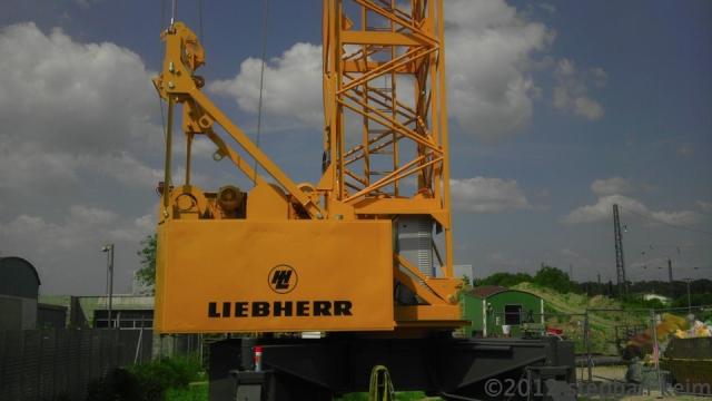

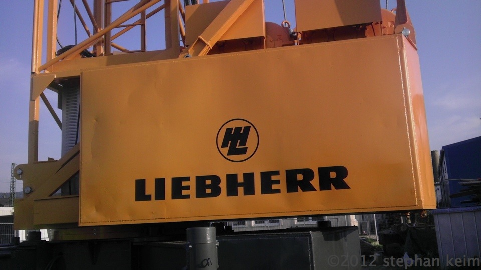

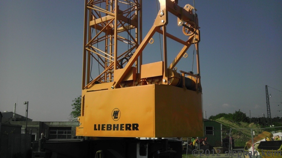

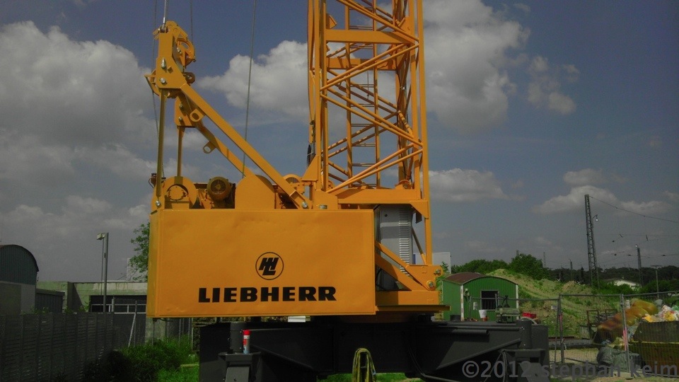

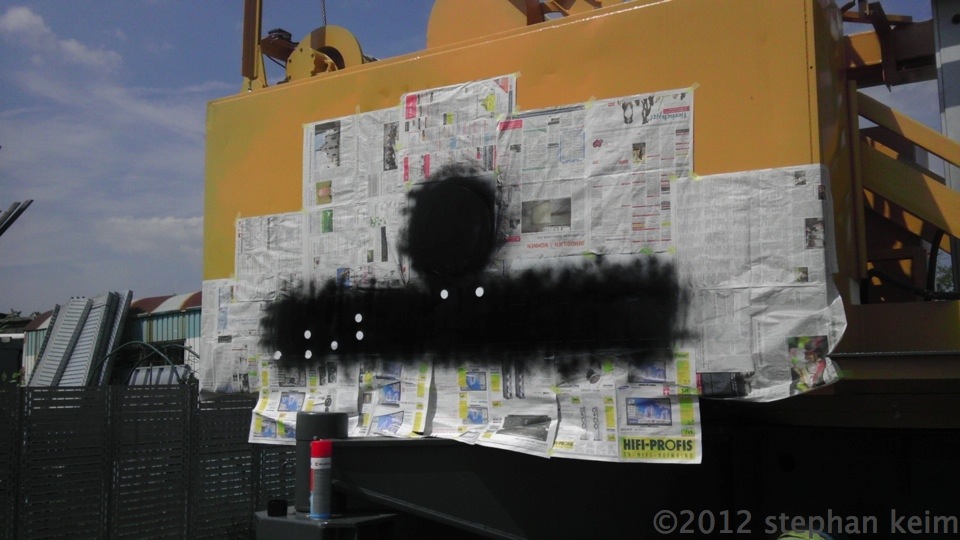

Achso ja: ein fetter Ballastkasten auf der Drehbühne sieht schon sehr komisch aus, wenn kein Schriftzug drauf ist shades.gif
das muß gleichmal geändert werden - das Prozedere ist ja schon bekannt und man hat bereits Übung biggrin.gif
Schablone zusammenbasteln, großflächig abkleben und vorsichtig, dünn und mehrlagig aufsprühen.
Wind beachten und bedenken, daß die Lacke zusammenpassen sollten, damit es keine Überraschungen gibt.
