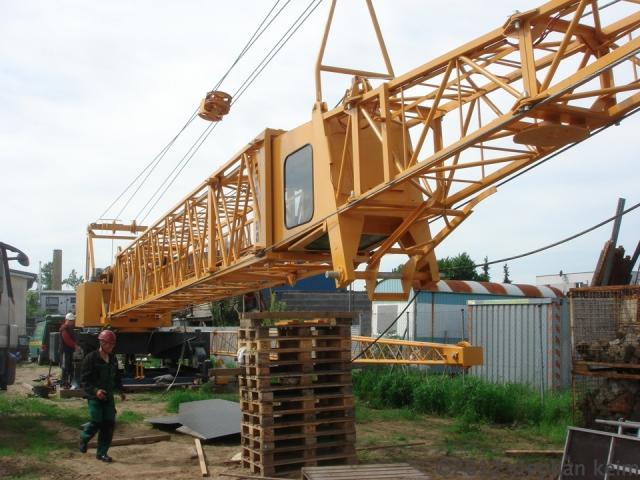

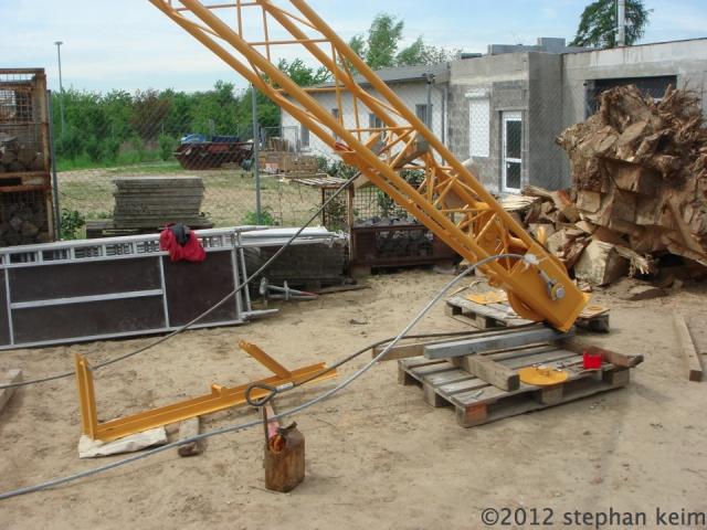

Jetzt liegt er also immer noch da, diesmal also mit Ballast und zum Antesten die Seile gespannt.
Im Bauch kribbelt´s und Finger werden unruhig und wollen ans Schaltpult whistling.gif
achso ja - Endkontrolle: die beiden Schmiernippel! 12/1 ....

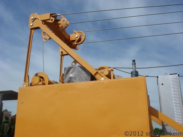

...ein Blick auf das Einziehwerk, die Seile, den Wagenheber und überhaupt..... blush.gif

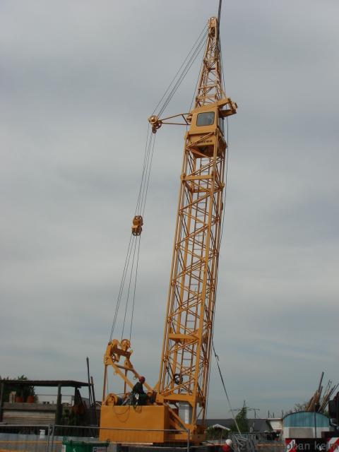

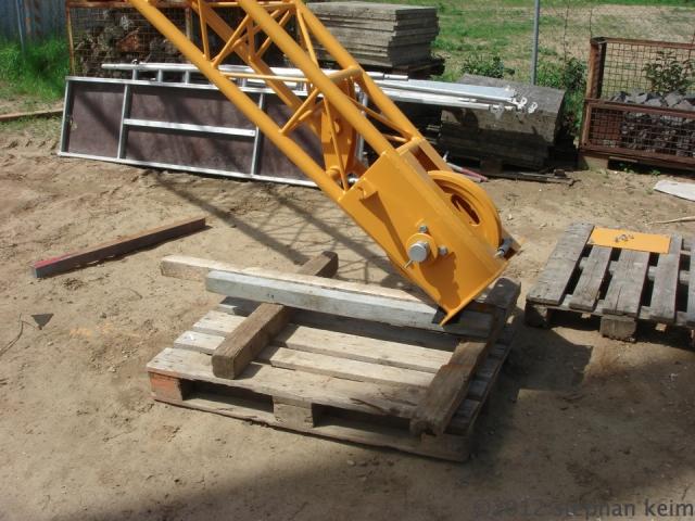

... ob das mit dem Aufrichten des Turmes aus eigener Kraft gutgehen wird? was wenn und überhaupt...
kurze Bedenken, ein prüfender Blick und Griff zur Bremse und dann der Ruf

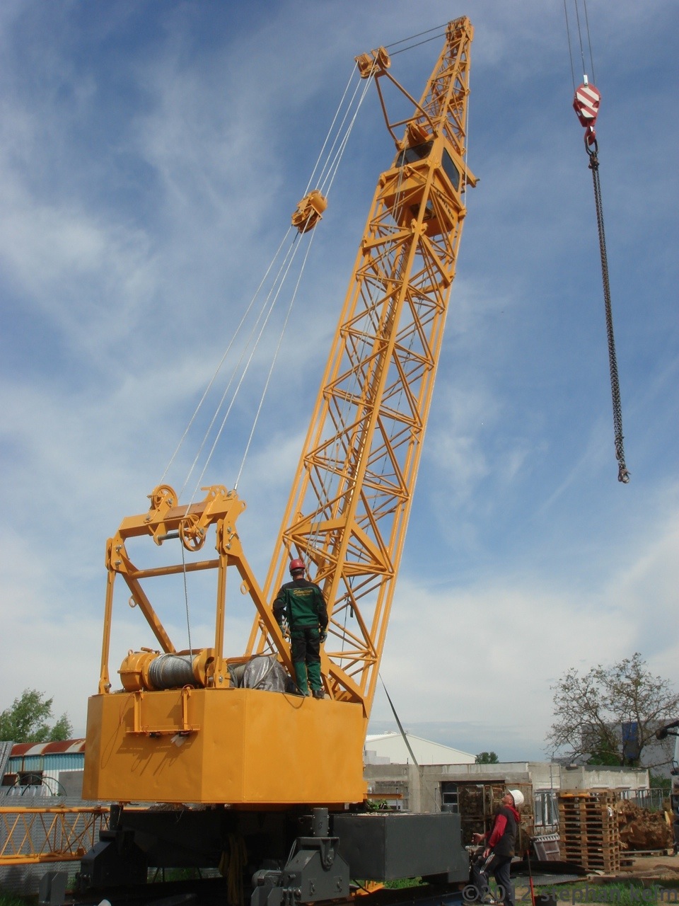

Auf Stufe 1 spanne ich die Seile und beobachte, wie sich mindestens eine Wicklung Seil aufrollt, ohne daß etwas passiert.
Naja, die Rollen der Auslegrflasche drehen sich, das Einziehwerk surrt schön und gleichmäßig.... kein Ächzen, kein Quietschen, kein Knarzen - nichts biggrin.gif
Ein Dutzend Leute stehen am Zaun und gucken gespannt, was passiert.
Ich schalte auf Stufe 2, dann 3 und ohne Zucken, ohne Murren hebt sich plötzlich sanft und gleichmäßig der Turm vibrate.gif
Man hört leise den Motor und das Getriebe laufen und sieht, wie sich langsam, aber zielstrebig der Turm aufrichtet
Vergessen ist die Geschichte vom 140/190, alles läuft nach Plan und wie am Schnürchen biggrin.gif
... Bitte Vorsicht bei den letzten cm, man will ja nichts kaputt machen, wenn der Kran in die Senkrechte "fällt", zumal ja der Ausleger als Gegengewicht noch fehlt

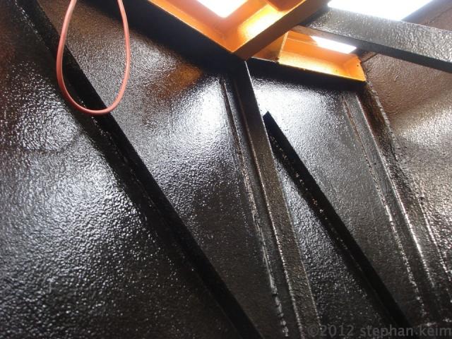

Na gut, der Kies muß her - aber wie kommt der unbeschadet rein?
Die "Eimer - Variante" wie damals, beim Bau der Pyramiden und Aquädukte?
Hallo Sthepan,
Auf grund meine erfahrung kann ich dir sagen, ich habe mein Kran außen bis jetzt noch nicht lakiert, aber meine Ballastkiste habe ich innen jetzt schon auch sehr gut isoliert mit Rostschutz, und ich möchte diese Isolierung auch nicht mehr beschädig, wegen das habe ich ganze Kies ganz allein vorsichtig mit Hand rein tun, bis unter fläche voll war, und dann weiter mit "Eimer - Variante", und für diese arbeit habe ich nur ein fast ganzen arbeits Tag verbrauht. wink.gif
Natürlich brauchst du bei dein Kran fünf mal mehr Kies, als ich bei meinen kleineren Kran, aber wenn du 5 fleißiger arbeiter dazu hast, dann bist du bei diese arbeit auch ein Tag leicht fertig. top.gif bearbeitet von jurijkozar

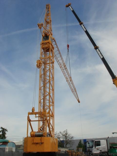

Ein paar sanfte Schläge und die beiden Turmverriegelungsbolzen sind drin.
Turm steht!
Trotzdem: keine Zeit für Päuschen oder Sentimentalitäten... weiter geht´s - der Autokran muß zeitnah vom Hof whistling.gif

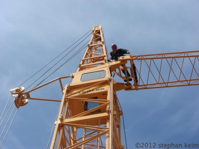

Wir packen den vormontierten Ausleger, binden einen "Zwirnfaden" dran zum positionieren und ab damit nach oben blush.gif
Es dauert keine 5 min, dann ist der Ausleger da, wo er hingehört: auf dem größten Bolzen am Kran yes.gif
dank des perfekten Kranfahrers eine vollkommen reibungslose, fast schon spielerische Aktion top.gif

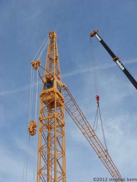

... und dann den Ausleger vorsichtig abgelegt.
Es wird gemunkelt, der Eigentümer habe einen Schnipsel Bautenschutzmatte untergelegt, damit nichts kaputt geht - also wirklich, man kann es auch übertreiben wink.gif
sooo... die Auslegerhalteseile hängen noch am Turm, müssen nun natürlich umgehängt werden.:
Dazu fehlen noch die Seilverlängerungen, die natürlich schon bereitliegen.
Im Original je 2 mal 4m und 5m bei 24m Ausleger.
Ich habe mich für 2 x 9m entschieden, da der Kran seinen Ausleger so behalten wird - kein Verlängern/Verkürzen und nur noch 2 Seillaschen (sogenannte "M"-Laschen) vorhanden sind.
Ich habe leider bei keiner Kranfirma oder EBAY weitere finden können ph34r.gif
Deswegen also 9m Seilverlängerung, damit das Gesamtmaß wieder stimmt.
