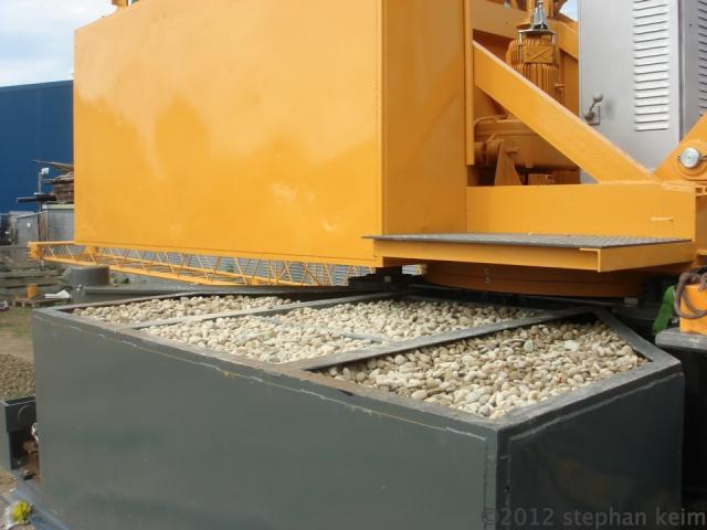

ach ja.... 3,5 Jahre Psycho Stress, 1 Jahr Knochenarbeit.... von den Kosten reden wir erst gar nicht ph34r.gif
Nun liegt der Kran als fertiges Paket da, auf neuem Gleis und in frischer Farbe, neue Kugellager, Seile, Endschalter und und und .... und wartet darauf, aufgestellt zu werden.
Ich stehe davor, sehe den ganzen Film vor meinem geistigen Auge ablaufen und kann es irgendwie kaum glauben, was da passiert ist.
Soll das alles tatsächlich gut ausgegangen sein oder bin ich nun schon so verstrahlt, daß ich das alles nur geträumt habe?
Lassen wir also das gute Stück noch ein paar Tage ruhen und dann geht´s weiter
In der Zwischenzeit wird überlegt und geplant, wo man eigentlich den richtigen Kies herbekommt, wie dieser ohne Schäden in die Tanks gefüllt werden soll und wie wir eigentlich den Kran aufstellen wollen, denn liegende Montage - wie damals, 1972 in Erlangen - ist nicht möglich, da uns die benötigten 45m "freie Bahn" fehlen.
Ich hätte ehrlich gesagt nicht erwartet, daß es nahezu unmöglich ist, im Einzugsgebiet des Rhein, wo man den Kies eigentlich von Hand aufsammeln könnte, so schwer bzw. ausgeschlossen ist, mehr als ein Angebot zu erhalten. das eine Angebot hat dann natürlich seinen Preis - noch dazu bei 18to ph34r.gif
Na gut, der Kies muß her - aber wie kommt der ohne Schaden anzurichten rein?
Der Kieslieferant wollte mir Big Packs verkaufen, um diese dann über dem Kran aufzuschlitzen ohmy.gif
Förderband - wie früher? Die Vermieter in der näheren Umgebung bieten 3m Spielzeug zu ca 50?/tag an, ich brauche aber mindestens 5m, um über die Kante des Drehbühnen Ballasttanks zu kommen. Geht also nicht.
Zu lange Anfahrtswege geht auch nicht.
Die "Eimer - Variante" wie damals, beim Bau der Pyramiden und Aquädukte?
Dazu fehlt mir leider die erforderliche Anzahl von Sklaven und Takttrommlern, um das in time fertig zu bringen.... schwierig zu bekommen in der heutigen Zeit, geht also auch nicht.... sleep.gif
Werfen wir doch mal alle Gedanken auf den Tisch, gut mischen und backen dann etwas neues draus - in der gestelzten Business Sprache nennt man das "Brain Storming".... ob dieser Sturm etwas sinnvolles hervorbringt eusa_think.gif ?
Ja! Der Autokran wird sowieso für die Auslegerluftmontage benötigt, kann sich also noch irgendwie nützlich machen, wenn er schon da ist. Lassen wir ihn also etwas früher kommen und einen Betonkübel mit seitlichem Auslaß mitbringen. Geht nicht - gibts nicht: klappt - "gebonged"!
Der Kies möge bitte in einer Lieferung (18to) in einem geeigneten Betonmischer angeliefert werden.
"Sowas haben wir nicht" - Unfug. "Leider ist der Wagen nicht frei" - SoSo...?
Am Ende kommt also der Autokran samt Kübel und einem SUPER Kranfahrer wave.gif um 8h und bringt sich gleich mal in Position. Kübel an den Haken, bitte wink.gif
Kurz darauf rückt eine riesige, "fahrende Betonbombe" an, befüllt mit 18to Kies 16/32 - wie es sich laut LH Betriebshandbuch gehört whistling.gif und positioniert sich passend zum Autokran.
Meine Rechnung war: lieber 2-3h längere Autokranzeit, statt 1-2 Tage Standzeit des Betonmischers oder gar tagelange Handarbeit ...
Paßt, wackelt, hat Luft - um 10h ist der Kies im Kran und das fast ohne einen einzigen Lackticker smile.gif
naja gut, ein paar Steinchen sind schon runtergefallen, aber wozu gibt es Pinselchen und Roller, da sieh man am Ende nichts mehr von und die wirklichen Schäden, die zu erwarten gewesen wären, sind komplett ausgeblieben top.gif
Leider gibts davon so gut wie keine Bilder, denn man mußte ja Hand anlegen und zusehen, daß nichts passiert .
ach ja - das schöne Protegol - die perfekte Beschichtung für derartige Herausforderungen wie Kiesballasttanks, Wasser Wind und Wetter - wird so schnell leider niemand mehr sehen.

War auch die Transportachse dabei, vielleicht sogar komplett mit den Rädern?
