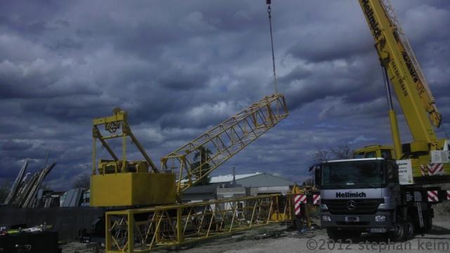

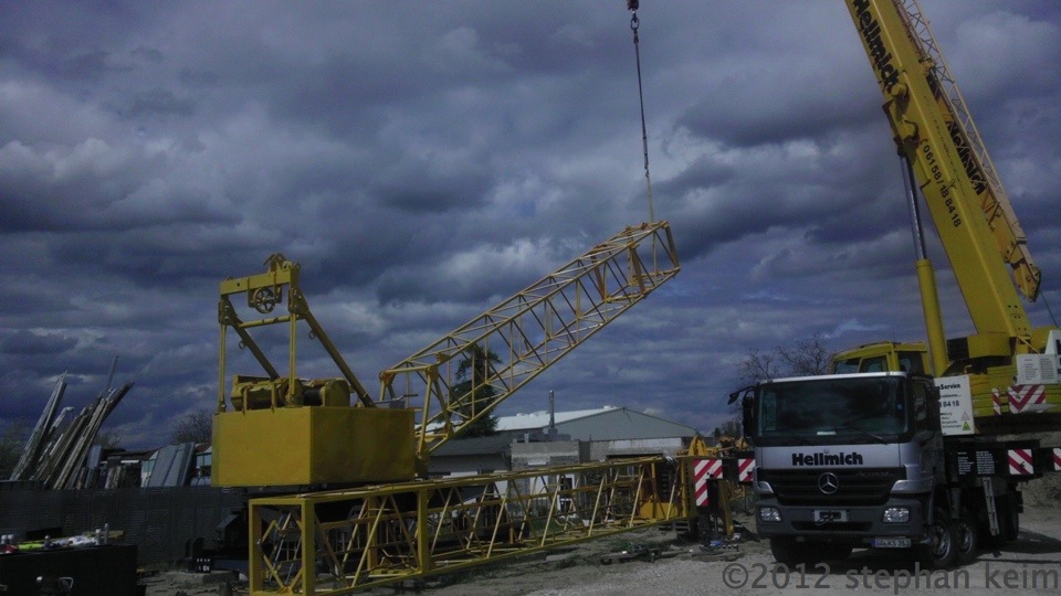

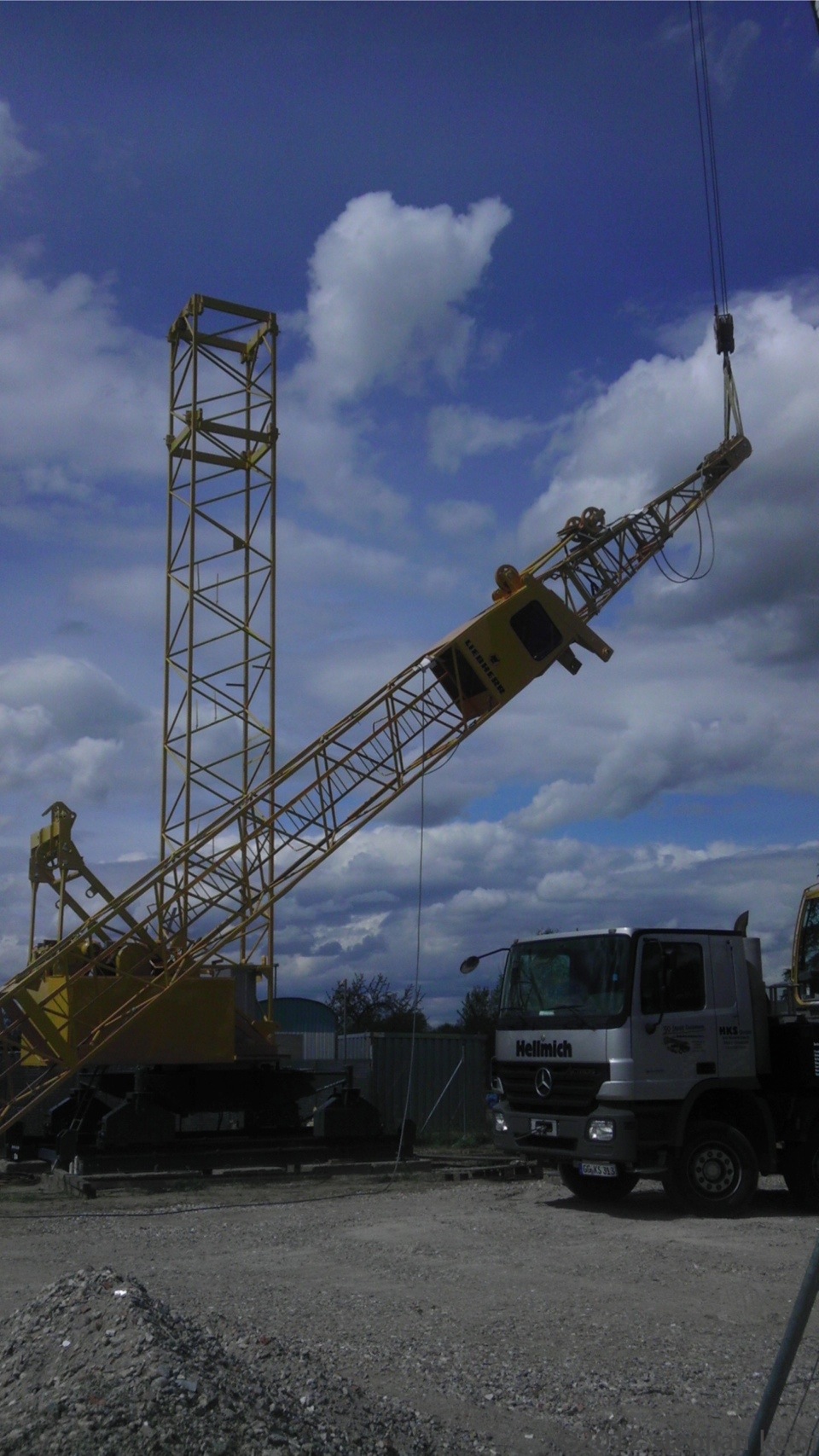

Die Stunde der Wahrheit rückt immer näher: wie bekommen wir das Gerät nun wieder zusammen, insbesondere den Innenturm in den Außenturm, ohne die gesamte neue Lackierung zu zerstören blink.gif ?
Viele Meinungen, die meisten waren für horizontale Montage per Autokran... eusa_think.gif
Nein, da halte ich nichts von: der Innenturm würde auf den neu gemachten Rollenkasetten laufen, aber durch den Druck des Eigengewichts wären am Ende die Rollen genauso ramponiert wie die Eckstiele des Innenturms mad_red.gif
Das scheidet also aus!
Meine Theorie:
Wir haben also den Autokran bestellt und in einer spektakulären Aktion zuerst den Aussenturm am Bolzen des Teleskopierseiles - VORSICHTIG - in die Senkrechte gezogen
"und das soll funktionieren?"
"ja, das hat funktioniert!"
Der Innenturm wurde auf speziellen Wunsch eines einzelnen Herrn an den beiden Auslegerseilrollen an der Turmspitze mit Gurten fixiert, damit der Turm sich frei bewegen und ausbalancieren und dann senkrecht eingefädelt werden kann. bearbeitet von stephan1964

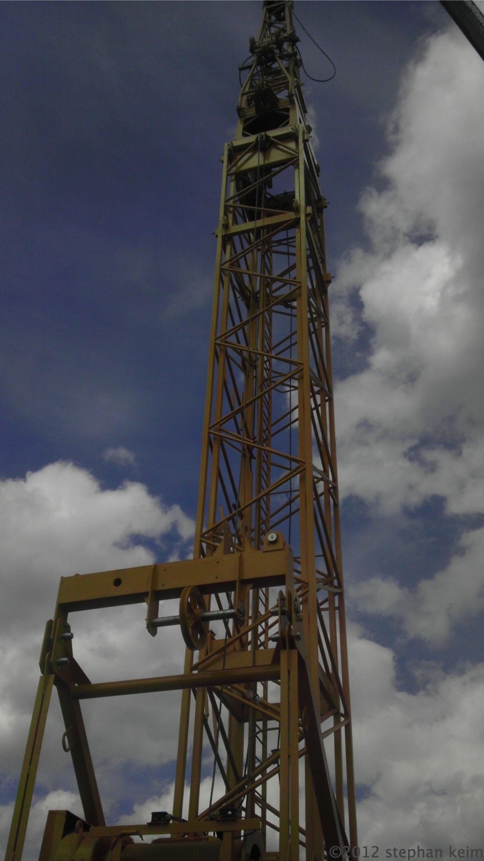

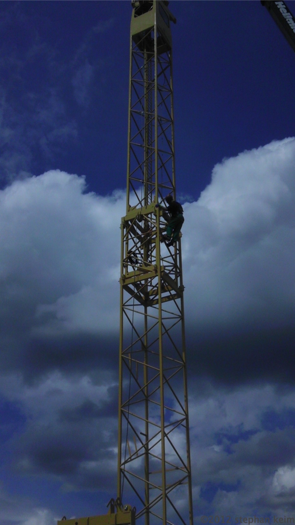

Gast stephan1964
erstmal senkrecht stellen ohne zerkratzen und verrücken am Boden!
Danach auf in die Wolken und über dem Aussenturm sanft einfädeln!
ach ja - nicht vergessen, zwischenzeitlich das Teleskopierseil noch durch die obere Rolle zu fädeln whistling.gif

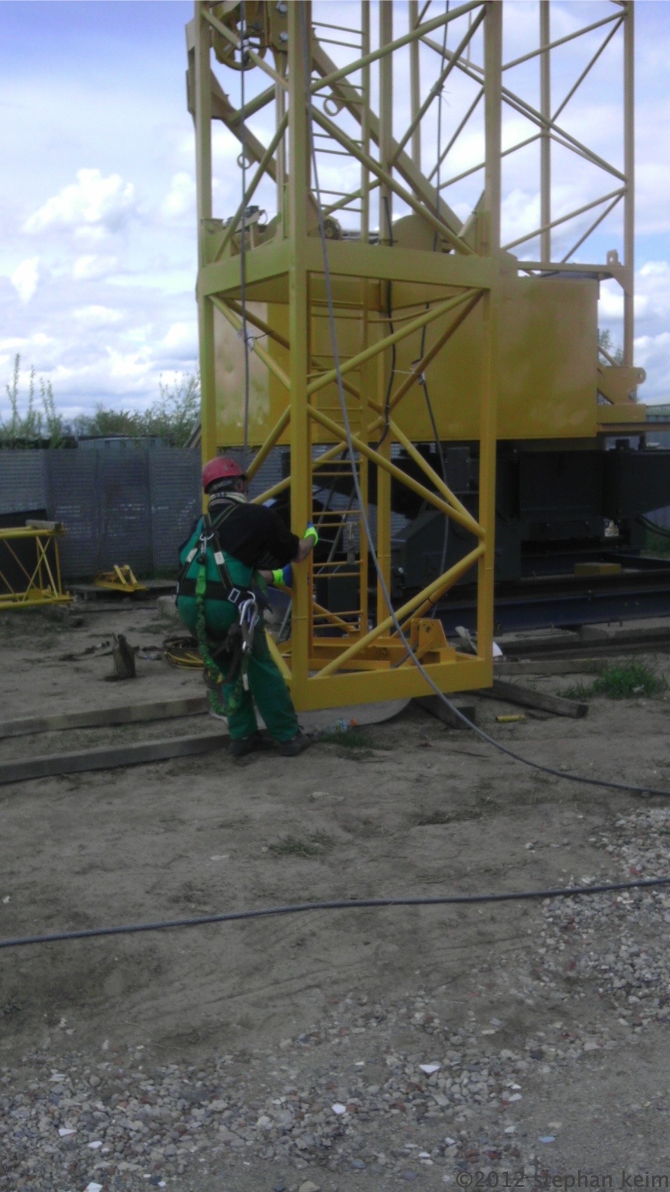

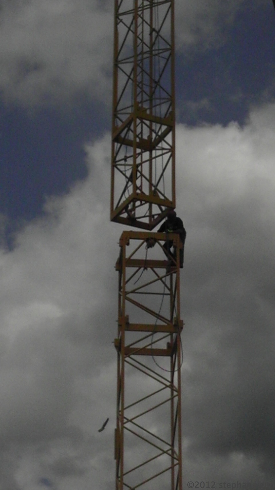

Gast stephan1964
Ideal ist es, wenn Theorie und Praxis sich zu 100% treffen - und so war es kreisch.gif
Der Innenturm ist drinne, weder Innenturm, noch Rollen oder Aussenturm haben irgendwelche Blessuren rolleyes.gifwhistling.giftop.gif

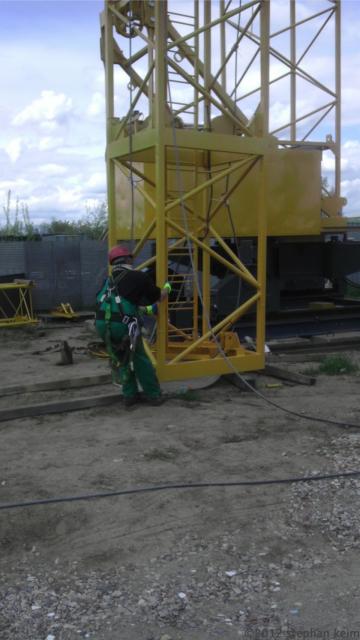

So schön es auch sein mag - der Turm muß wieder runter, müssen doch erst nach wichtige Arbeiten erledigt werden... Seile einziehen und und und ....
Da liegt er nun der Turm, seit fast einem Jahre endlich wieder komplett biggrin.gif

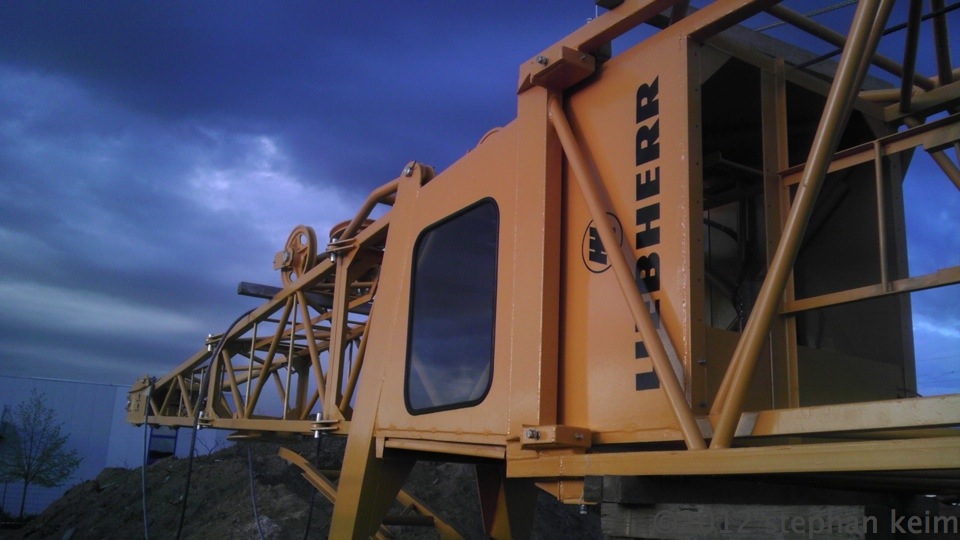

Neues - Altes Logo und eine super Gelb glänzende Farbe drauf - ein Wahnsinns Anblick kreisch.gifkreisch.gif

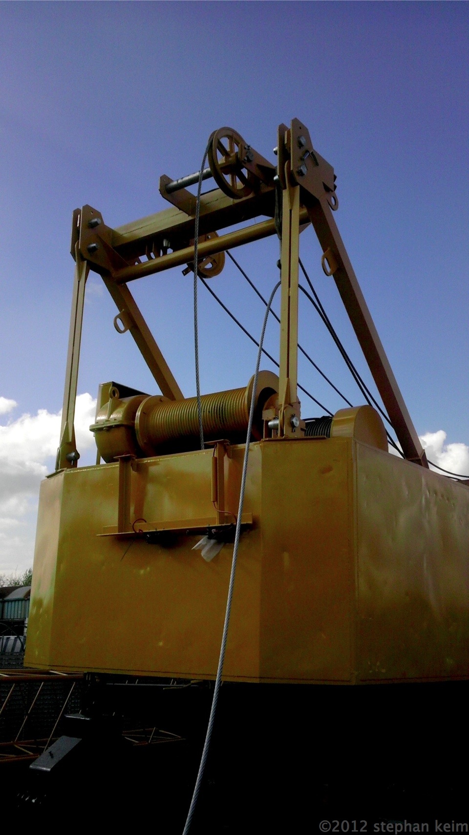

... ein wahnsinns Patent vom Sven - ich hatte mir schon den Kopf zerbrochen, wie wir das ohne Schäden bewerkstelligen wollten eusa_think.gif ?
Aber gewußt wie bewirkt Wunder top.gif !
