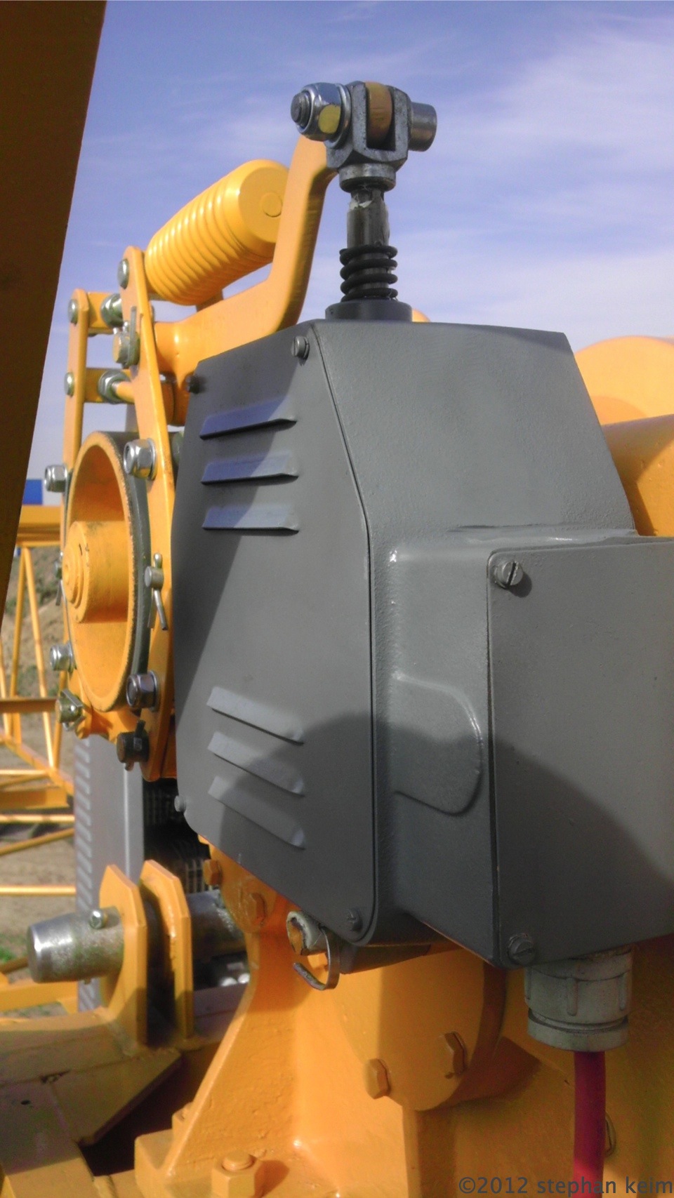

"wie sieht eigentlich eine runderneuerte Hubwerksbremse/Bremslüfter aus" eusa_think.gif ?
kein Problem: da haben wir was für Sie:
tongue.gif bearbeitet von stephan1964

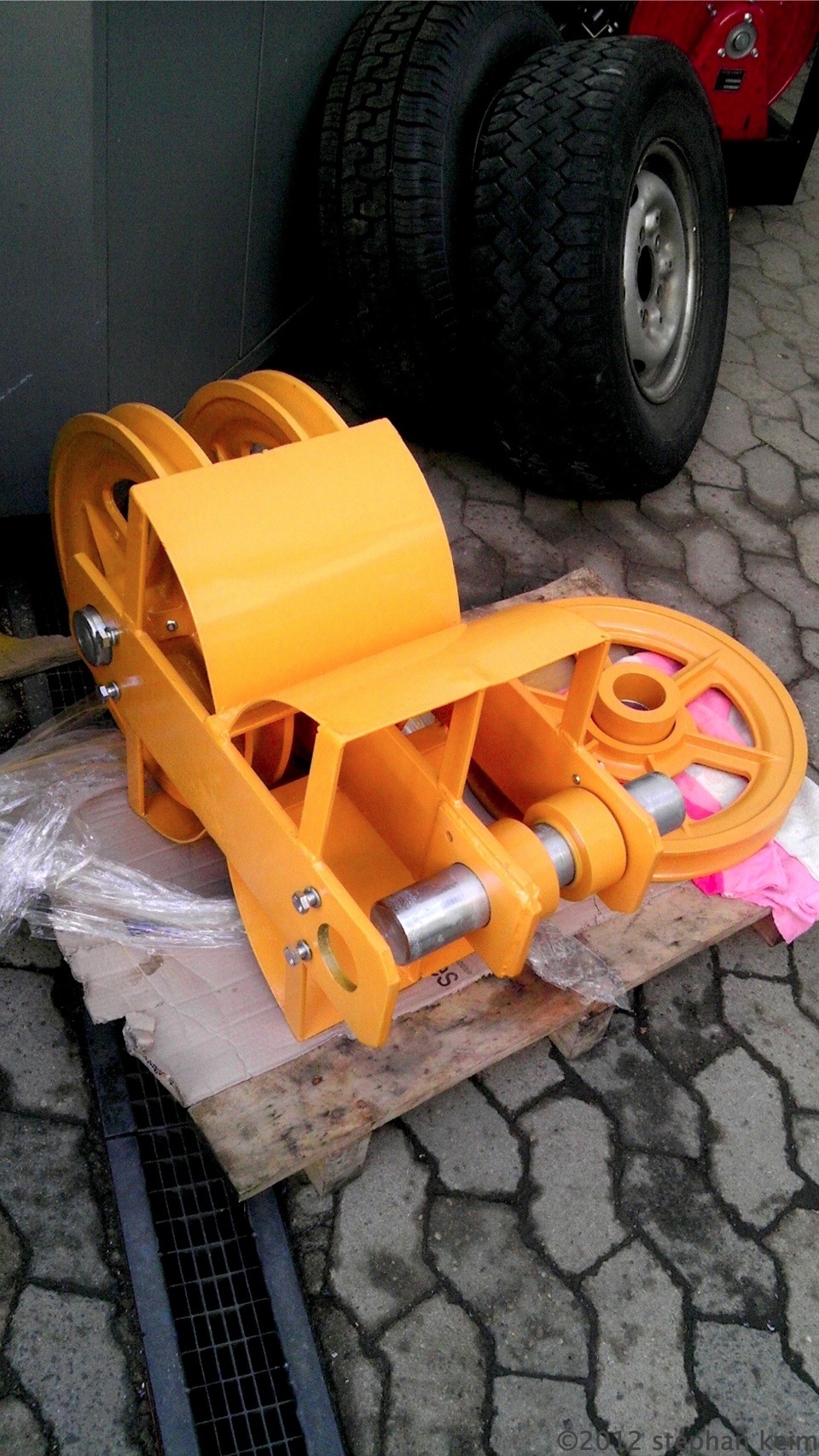

auch kein Problem - nur noch nicht ganz fertig, dauert noch 10 min tongue.gif

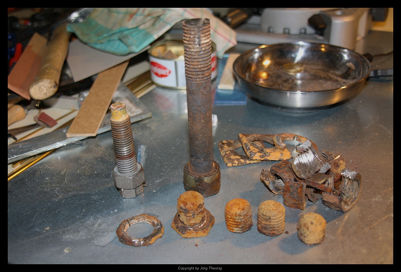

Tschuldigug Stephan, ich funke kurz nochmal dazwischen, ich habe noch gerade mal einige "30 A 35 Andenkenreste" geknipst blush.gif
Man sieht hier einige wenige Überbleibsel der rausoperierten Drehkranzschrauben, diesen bin ich mit einer sehr kleinen Flex und dünnen 1mm Edelstahltrennscheiben zuleibe gerückt, es ging sehr eng zu im Drehkranztopf und es war nicht ganz ungefährlich, aber bei mir lautet die Devise; Geht nicht, gibt´s nicht, glücklicherweise fielen die Schrauben nach dem entfernen der Köpfe von selbst nach unten aus den Löchern klatsch.gif

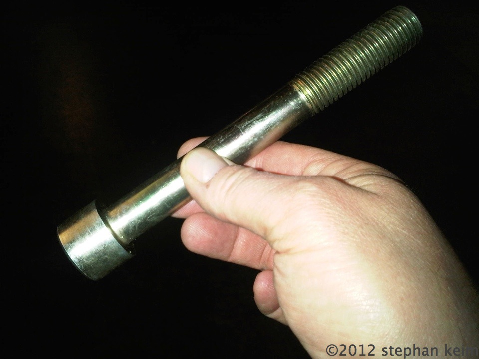

Dieser Schmodder wurde zwischenzeitlich durch soetwas 24mal ersetzt - ein tag "blood, sweat and tears":

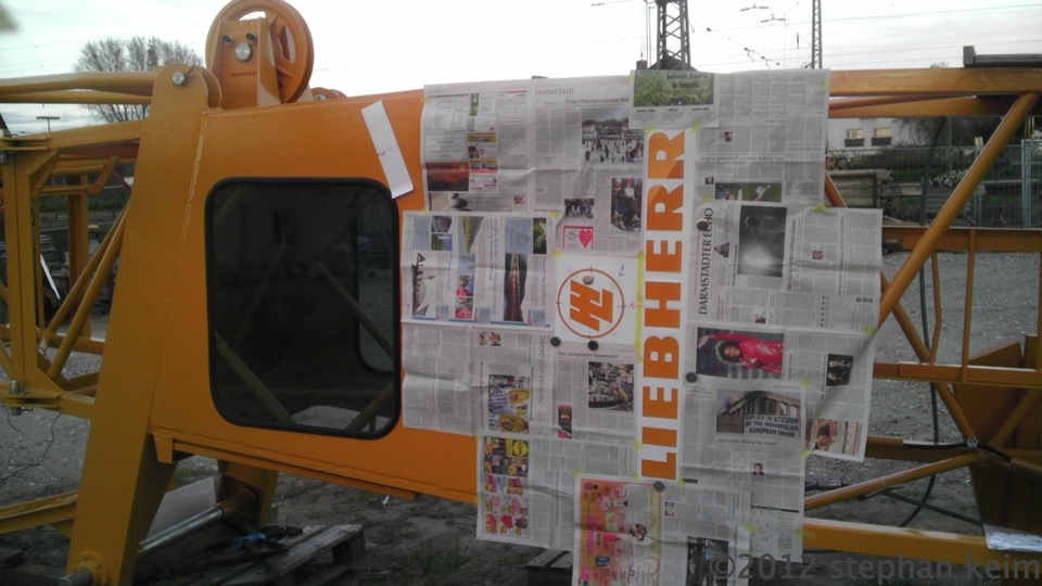

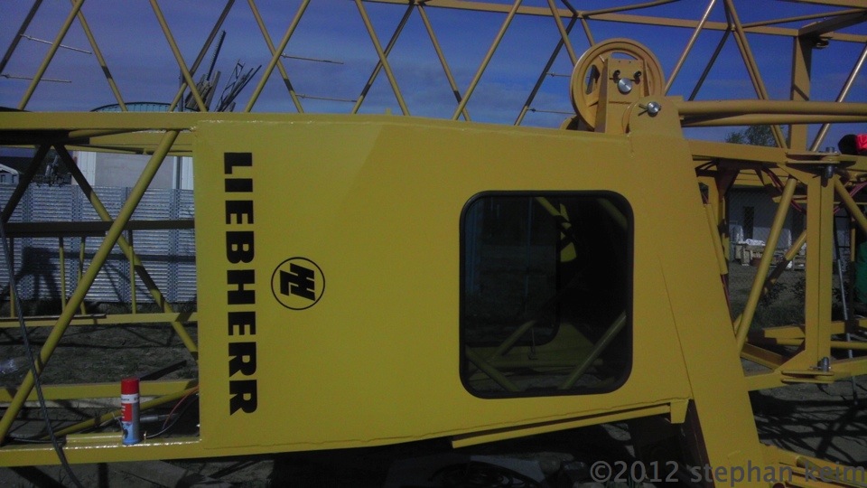

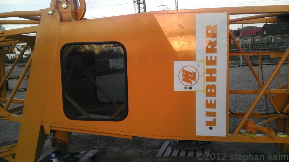

wißt Ihr, was richtig blöde aussieht?
Ein nachlackiertes Führerhaus ohne Schriftzug - das geht einfach gar nicht dry.gif
man scanned dafür einen originalen 60er Schriftzug und vektorisiert diesen, damit die Kanten gerade sind, und beim Vergrößern kein Pixel Salat entsteht sleep.gif
Das Ganze schickt man an einen Schneideplotter und schiebt ein ordentliches Stück Magnetfolie rein top.gif
Danach wird die Position des Logo zum Schriftzug angepaßt, der Schnitt überklebt - das war´s.
naja, die Position sollte halt stimmen und die Schablone sauber aufliegen - andrücken und ggf mit Magnetchen fixieren nicht vergessen whistling.gif
Abkleben:
Nicht zu lange warten - bis das fest wird - und vorsichtig abziehen:
wub.gif bearbeitet von stephan1964
