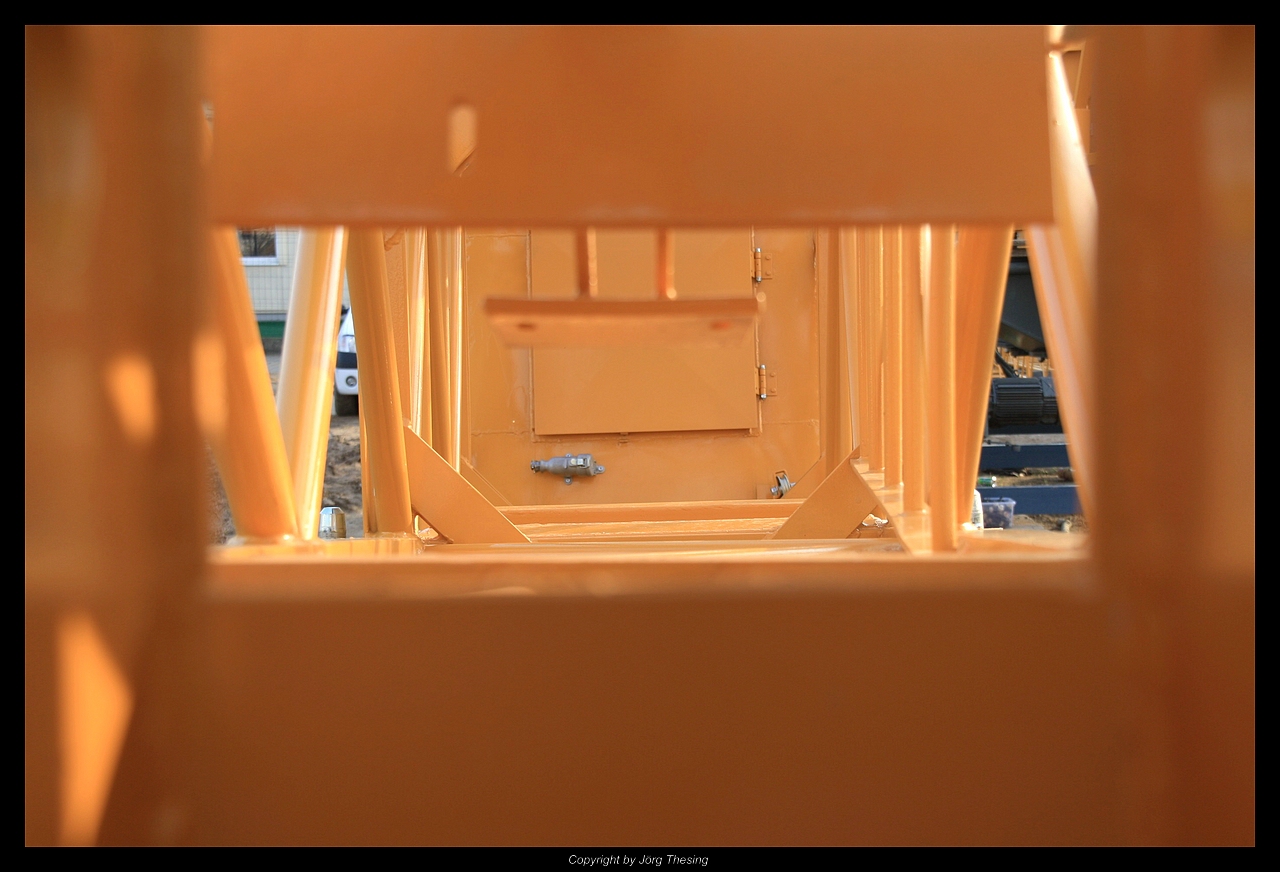

Gast Kränchen

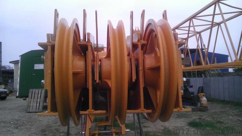

Egal aus welcher Perspektive man den Kran betrachtet, es ist eine Wonne diesen anzuschauen wub.gif
Im übrigen guckt die Kamera hier gerade durch den Kopf der Turmspitze auf das Kabinendach biggrin.gif
Schön ist, es gibt hier keine "dunklen Ecken", alles in perfekten Zustand shades.gif
Behaarliches durchsetzen von Qualitätsdenken lautet das Zauberwort um so ein Ergebnis zu erzielen, das hat der Stephan genau richtig gemacht und dem heutigen Zeitgeist von "Geiz ist Geil" hat er damit eine klare Absage erteilt yes.gif
Diese gute Arbeit wird besonders in Zukunft Früchte tragen, der Kran wird auch in vielen Jahren noch Top in Schuss sein smile.gifsmile.gif
Ich erteile hiermit wieder dem Stephan das Wort für die weitere Reportage top.gif
wave.gif bearbeitet von Kränchen

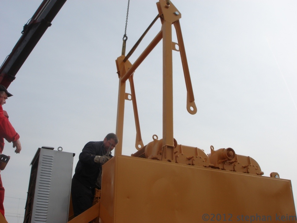

als jörg noch bei uns war, haben wir also u.a. den Turm angebolzt
den A-Bock wieder drangesetzt

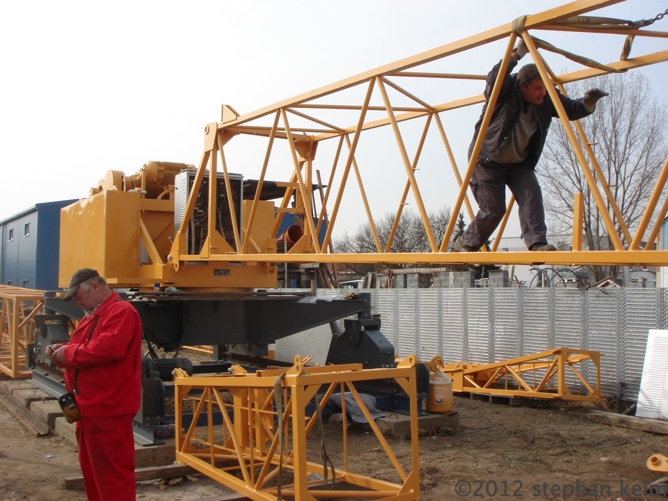

...erinnert sich noch jemand an das entsprechende Bild vom Abbau shades.gif ? bearbeitet von stephan1964

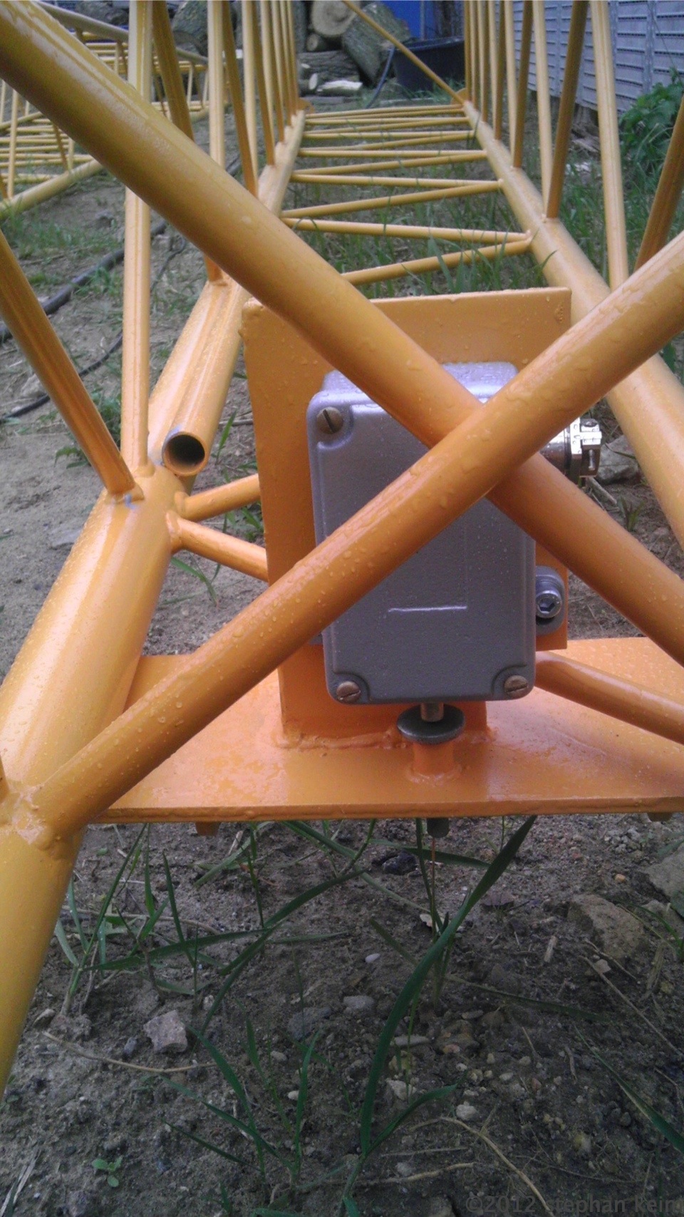

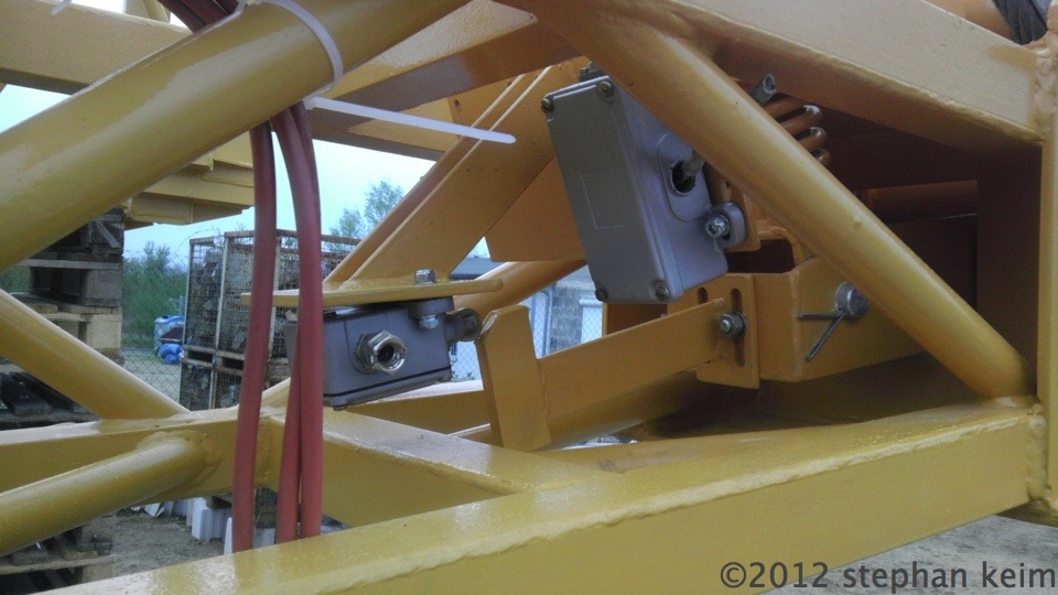

... die runderneuerten Endschalter montiert und auch gleich die neuen Kabel gezogen blush.gif
... also gut: ich habe mir die Endschalter geschnappt und diese montiert...

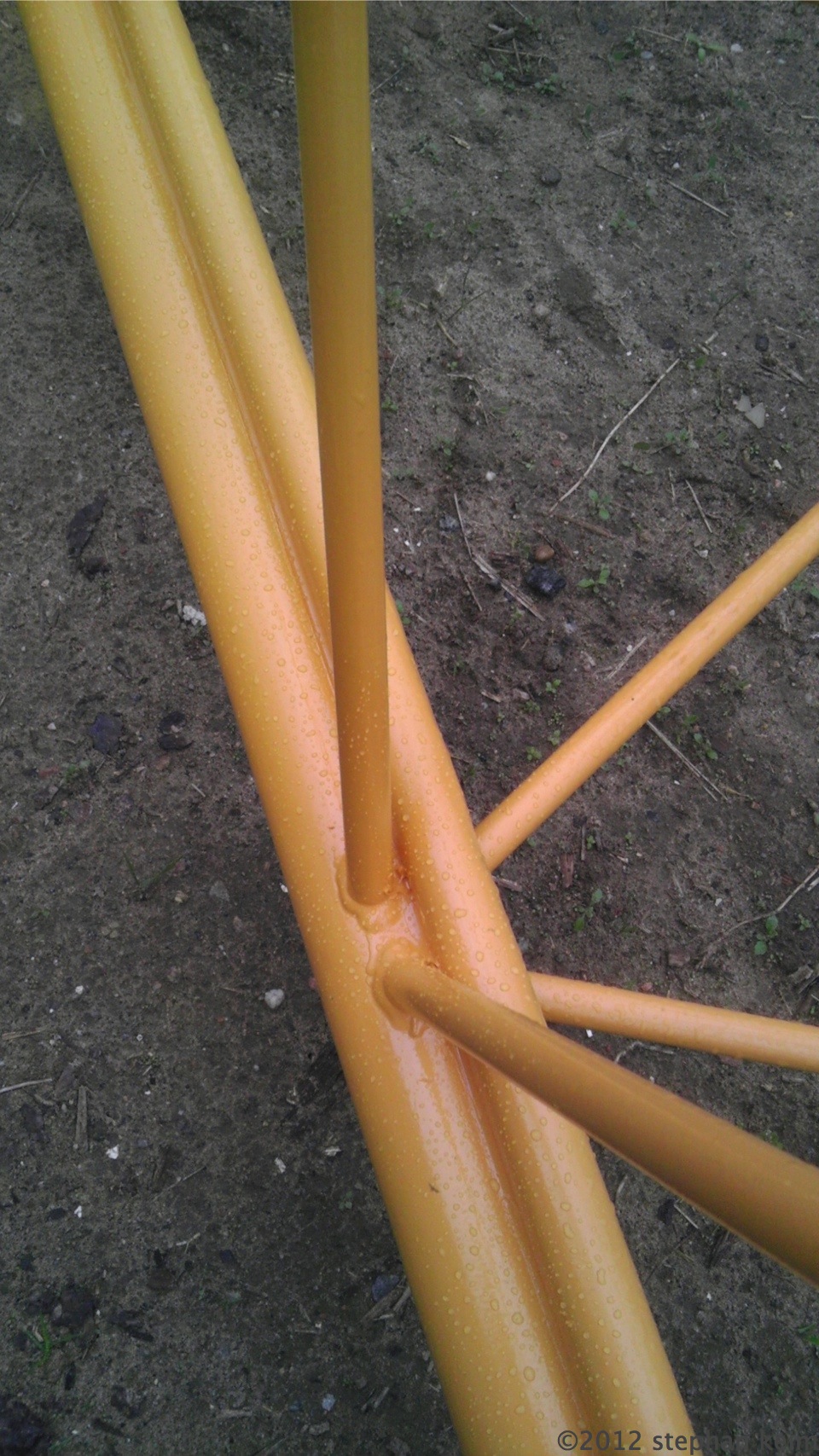

... die Fugen zwischen dem runden Eckstiel und der Kabelröhre mit Terostat verfugt und nachlackiert....
warum? Um zu verhindern, daß Regen und Schnee speziell im Winter die Fuge aufarbeitet und neuen Rost hervorbringt sleep.gif
