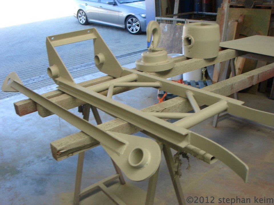

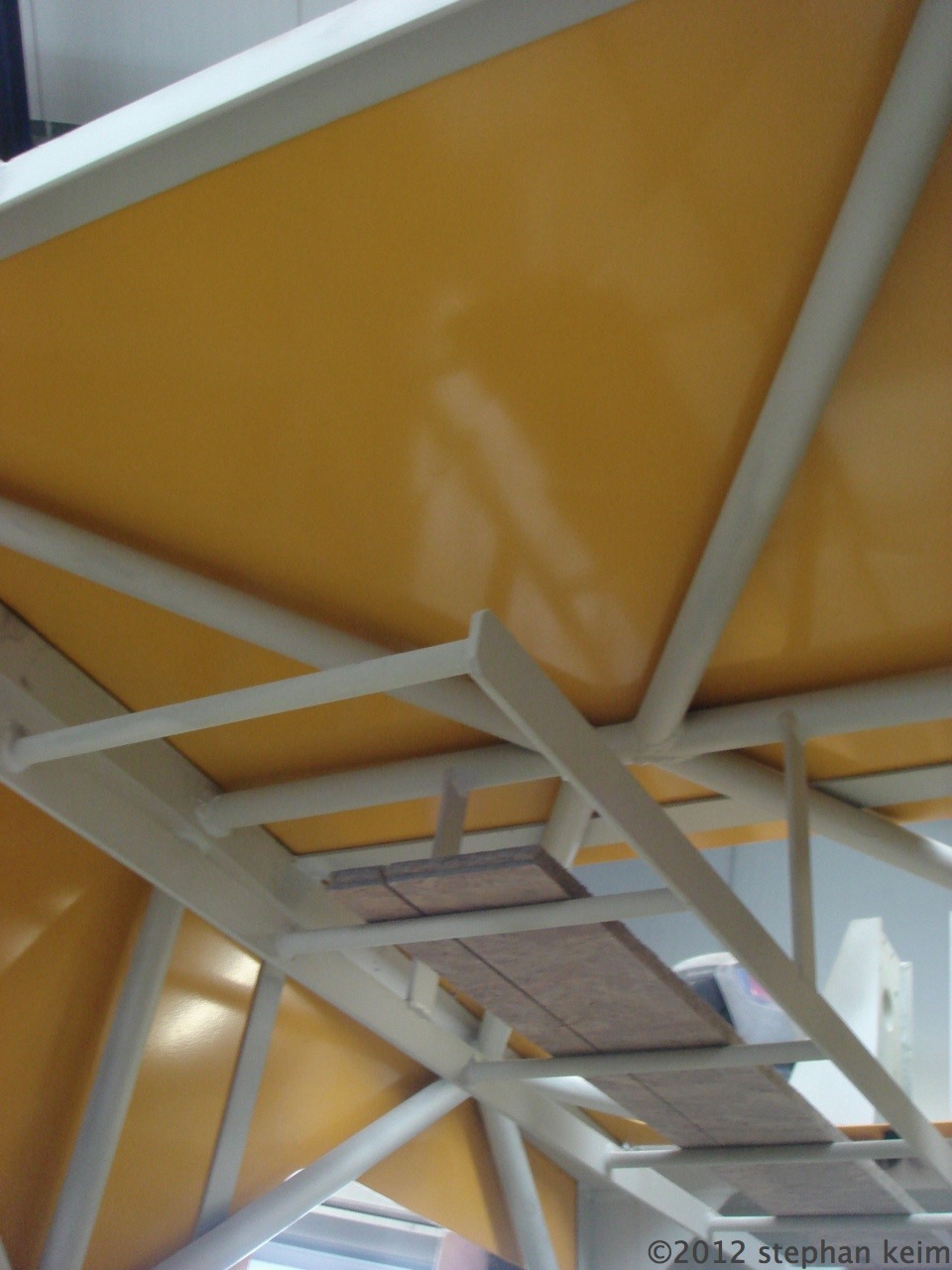

wer die Materialnummern der hier abgebildeten Teile rückwärts benennen kann, bekommt 100 Punkte laugh.gif

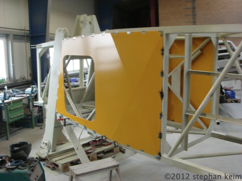

Ups - einteilige, pulverbeschichtete Führerhausbleche? Wo gibt es denn sowas whistling.gifwhistling.gif ?
bearbeitet von stephan1964

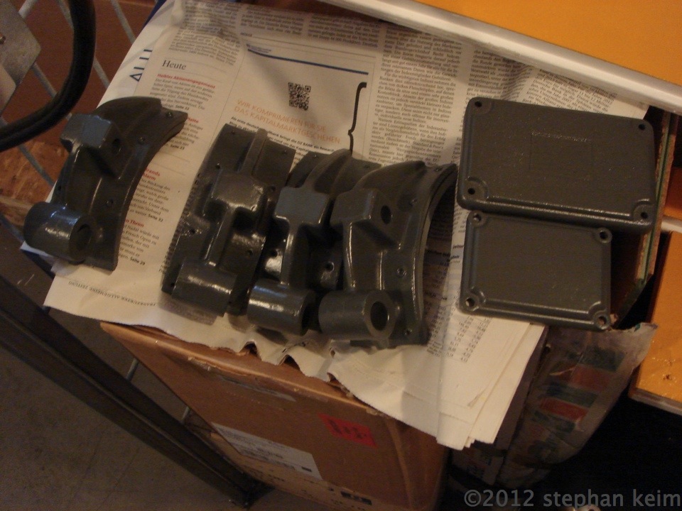

Gast stephan1964
Gewagte Farbkombination - haben wir am Ende dann doch nicht so gelassen shades.gif

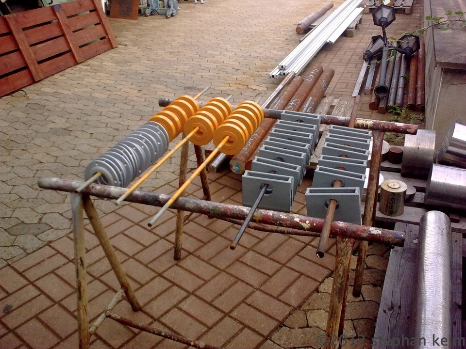

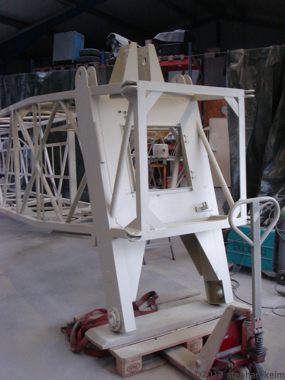

Zeitgleich mache ich mich an den 16 Rollen Kassetten zu schaffen, die am oberen "Kragen" des Aussenturms das Teleskopieren und Fixieren des Innenturms ermöglichen.
So wie die ausgesehen haben, hätten die sich nicht nur nie wieder gedreht, sondern mit dem Charme eines Reibeisens garantiert jedes Lackmolekül von den Eckstielen konsequent entfernt sad.gif
Also: auseinander damit, Rollen raus, strahlen, verzinken, Rollen vorsichtig abdrehen und glätten - klappt rolleyes.gif

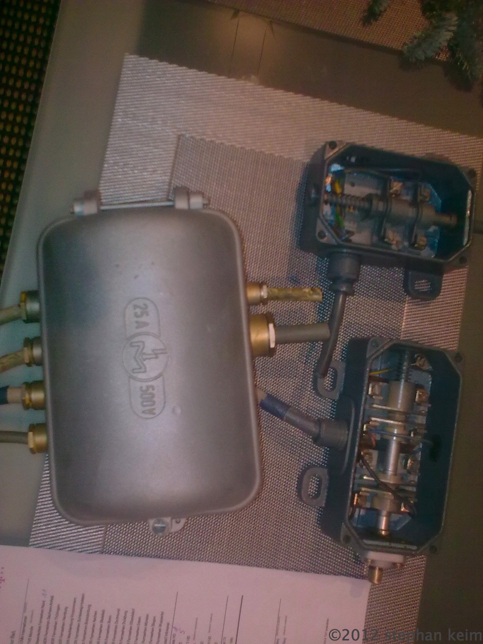

Ah - der Verteiler der Steuerleitungen im Führerhaus - man sieht ihn ein paar Seiten weiter vorne - ein elendig dreckiger, vergammelter Haufen Aluminium blink.gif
... auch er soll - wie alle Endschalter auch - in neuem Glanz erstrahlen top.gif
ps: für die Nörgler - die neuen Kabel kommen natürlich erst am Schluß dran whistling.gifwhistling.gif

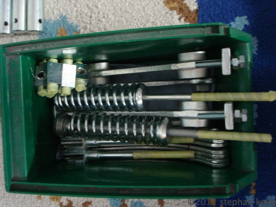

... neue Bremsbacken/beläge sind natürlich obligatorisch rolleyes.gif
... und wenn wir schon gerade bei "neu" sind.....

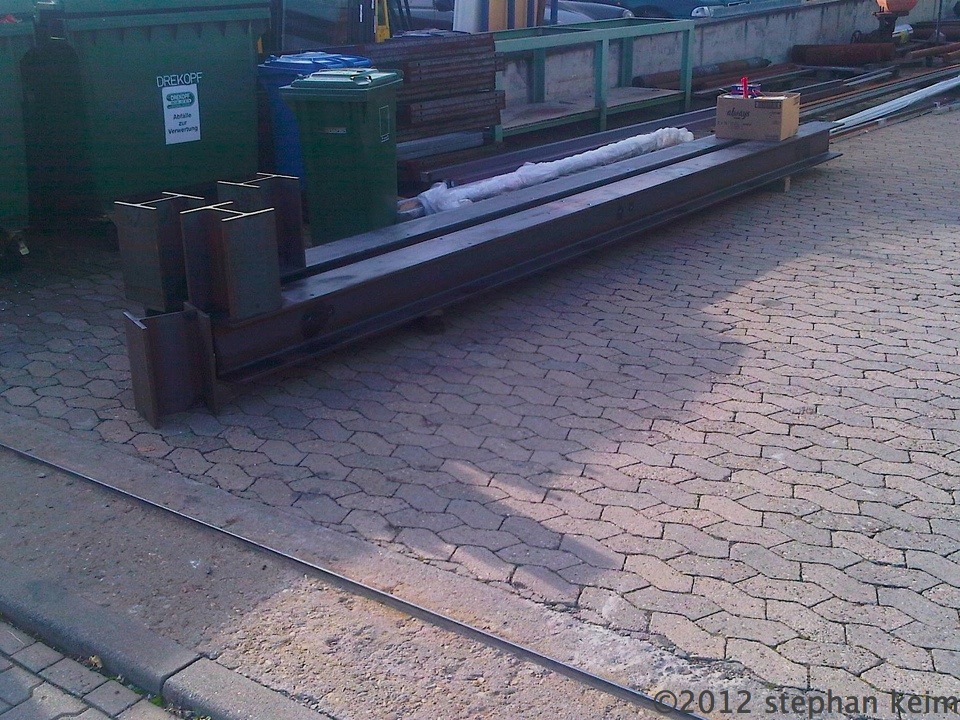

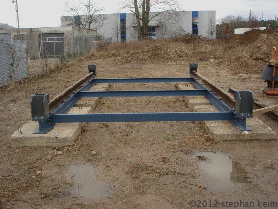

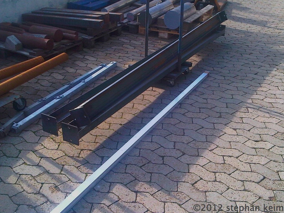

.... und weil ein Kran einen guten Unterbau mindestens so dringend benötigt, wie unsereins vernünftige Schuhe, haben wir uns entschieden, das alte Gleis auszumustern und durch etwas Vernünftiges zu ersetzen.
So - der Kran kann kommen biggrin.gif - achso, da wäre erst noch bisl was fertig zu machen ph34r.gif

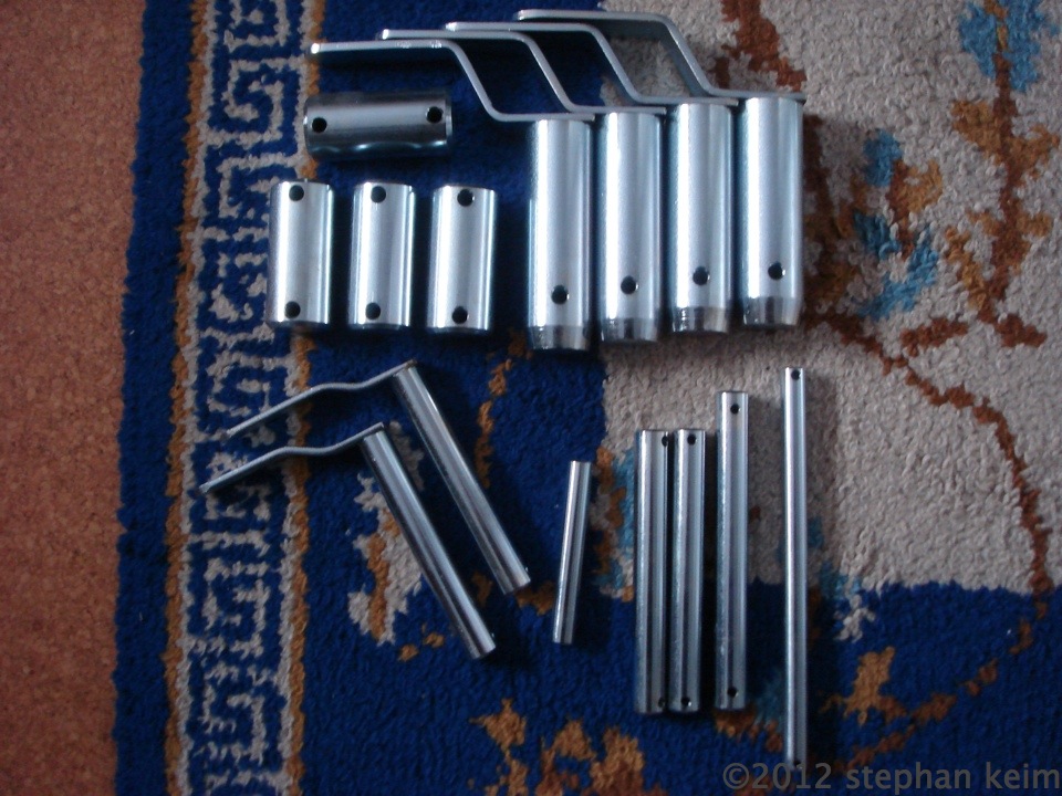

Gast stephan1964

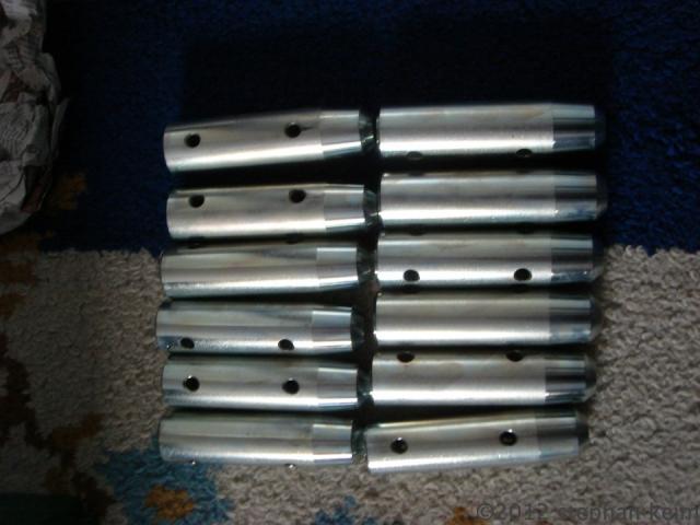

Bremsen zerlegt, handgestrahlt und verzinkt....

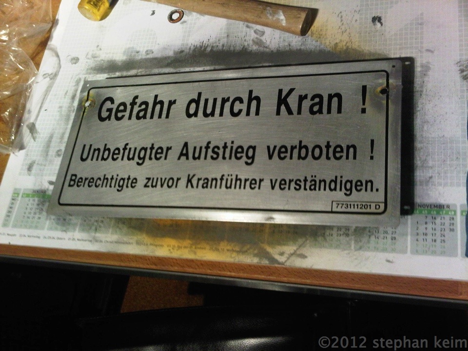

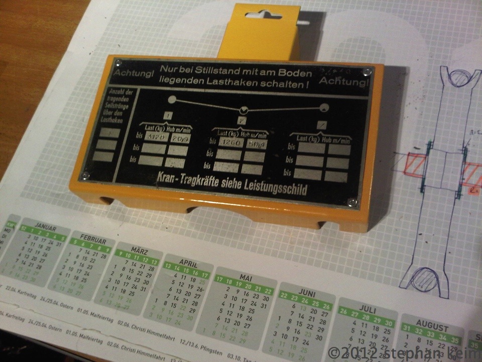

Original Schilder wieder lesbar gemacht... wozu WD40 alles gut sein kann whistling.gif

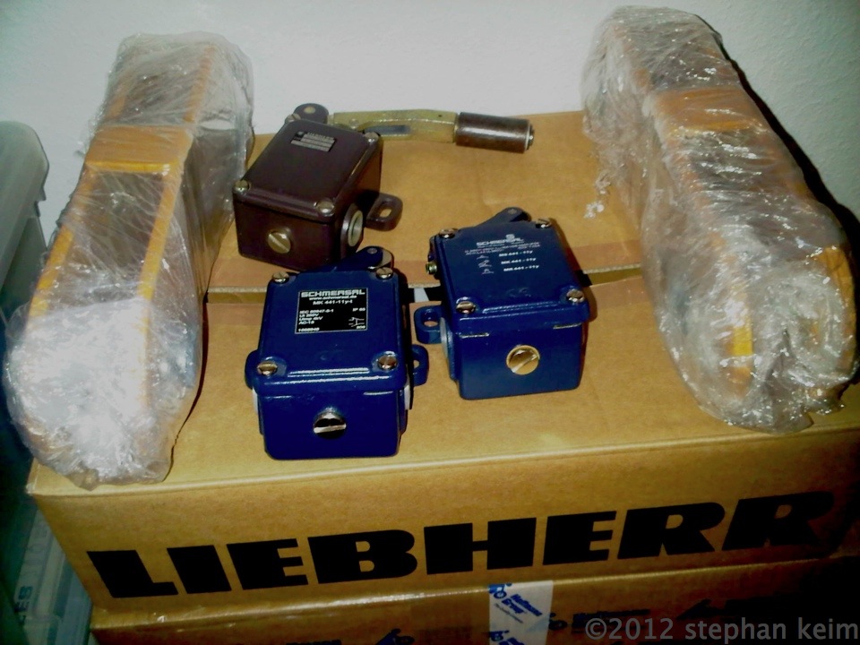

Ein paar Endschalter haben die Aktion nicht überlebt.... na gut, dann gibts eben Neue kreisch.gif
