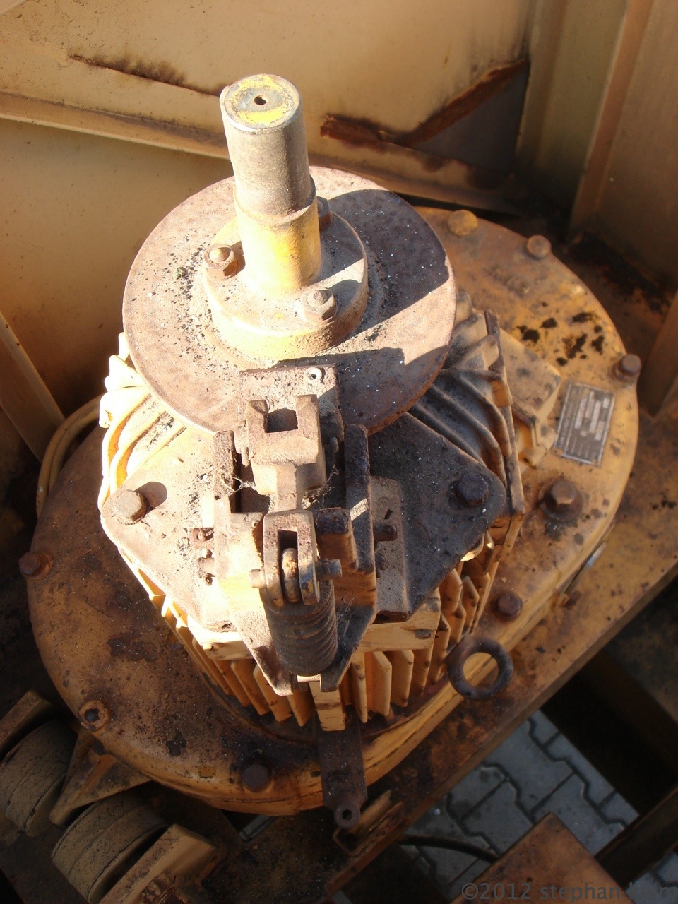

...sehr fachmännisch gemacht - daß das nicht schon längst gebrannt hat ... wacko.gif
... ob das jemals wieder dreht eusa_think.gif ?

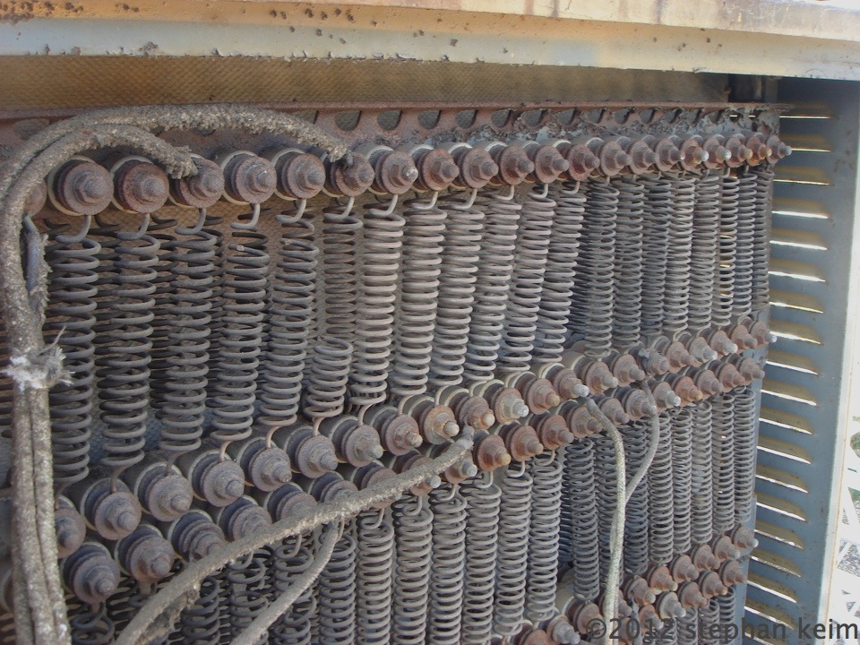

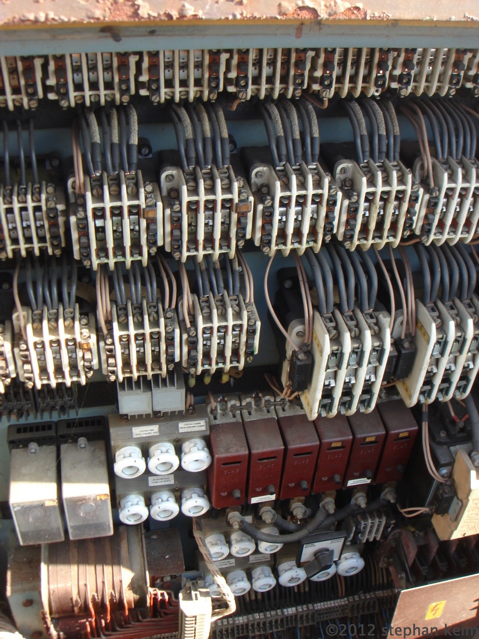

Der Schaltschrank - oh weh:
jede Menge abgebrannter Widerstände und die, die noch drin sind, darf man auch nur noch vorsichtig anschauen whistling.gif
naja immerhin:

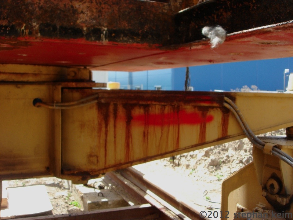

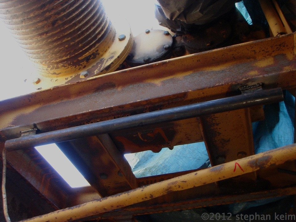

Der Kran war jahrelang in der gleichen Position gestanden und wollte sich irgendwie nie drehen, was natürlich verdächtig ist.
Wie kam das?
Weitere "Ausgrabungen" haben ergeben:
Der Seilzug der mechanischen Schwenkbremse war eingerostet bei angezogener Bremse.
Dadurch konnte der Kran nicht frei drehen, was widerum dazu führte, daß das Fett im Drehkranz hart wurde.

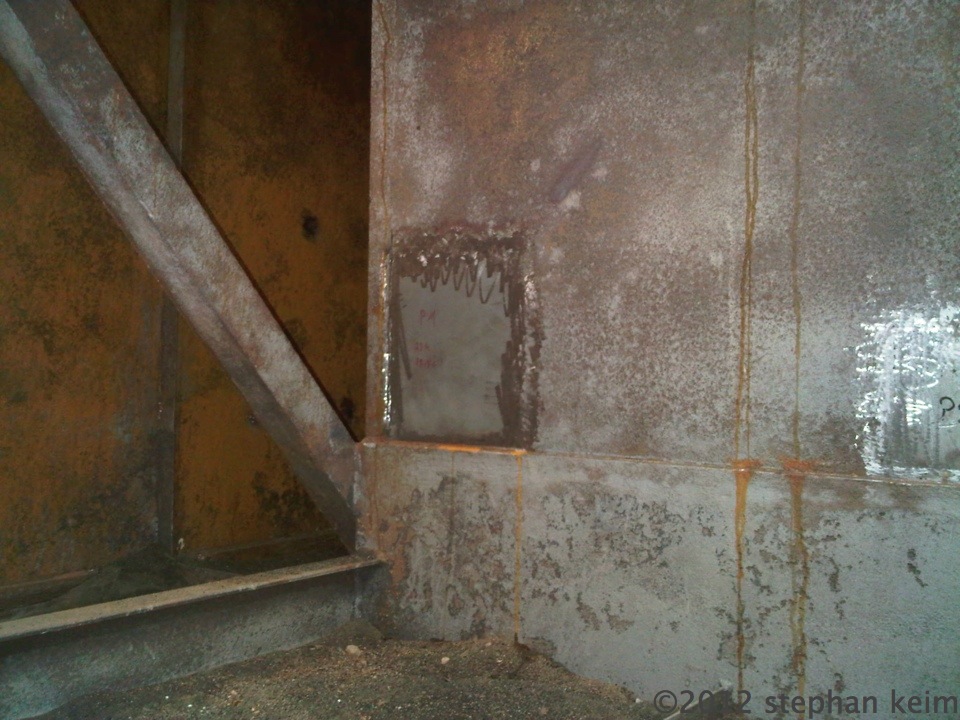

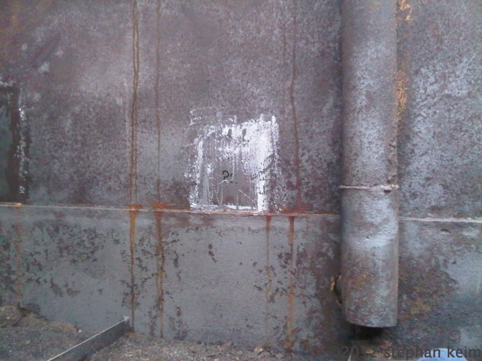

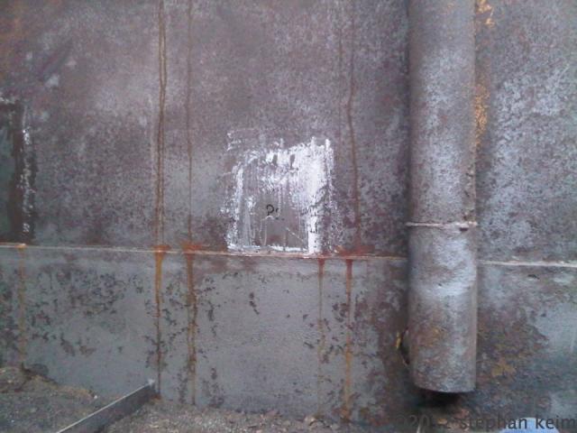

Dazu kamen noch 2-3 Risse im Ballasttank, wo Wasser, das sich auf dem Beton gestaut hatte, austrat und sein übriges zum Dilemma beigetragen hat wacko.gif

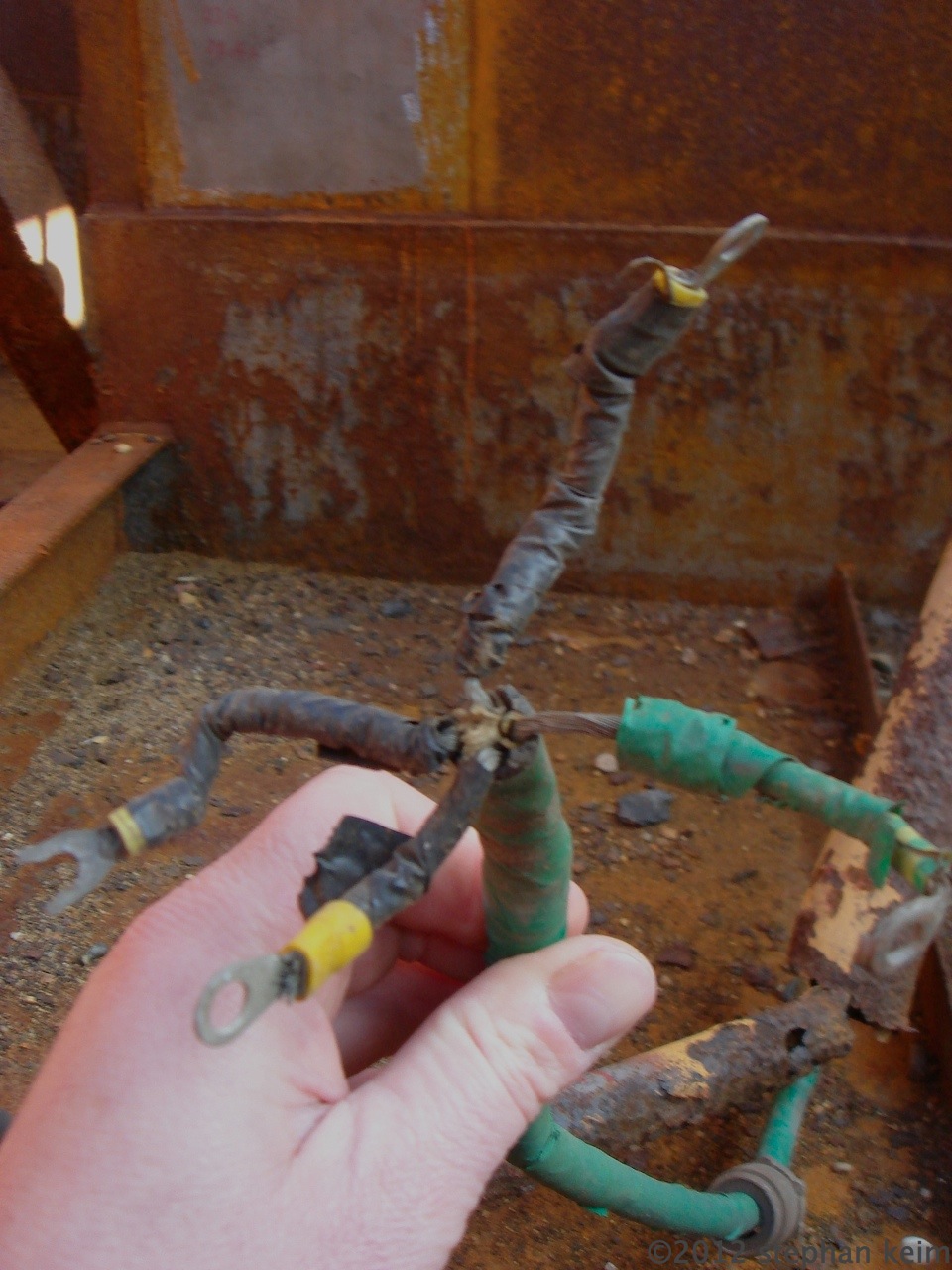

... und wenn man schon dabei ist, müssen auch die vergammelten Kabelröhren weichen:

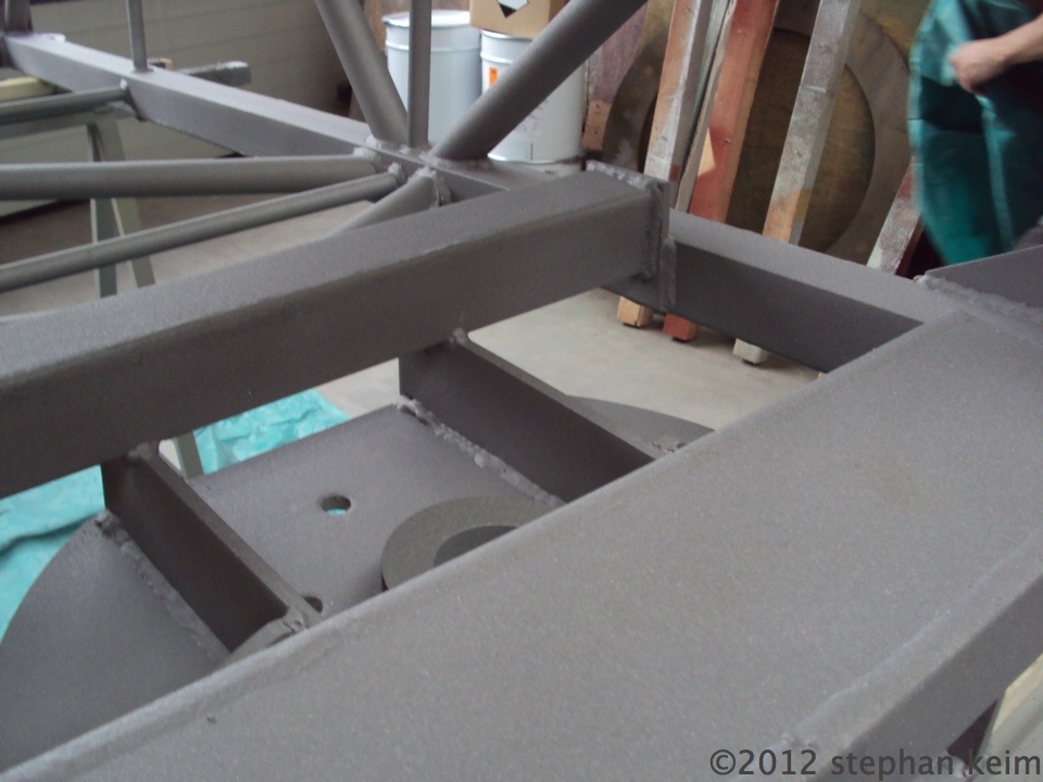

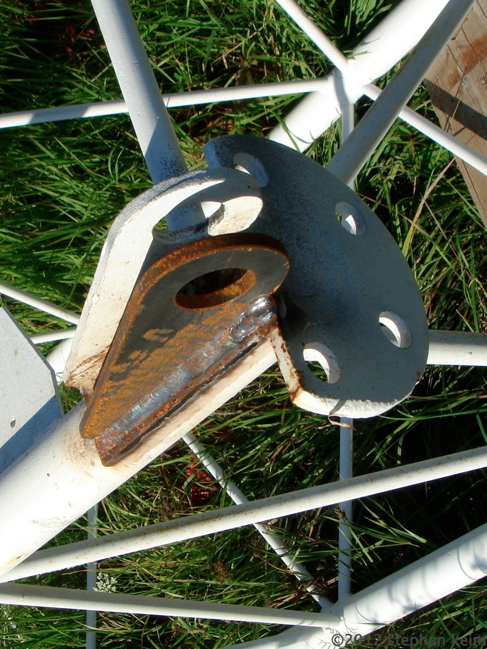

So sieht eine gestrahlte Turmspitze eines Liebherr Form 30A 35 aus, bevor es weitergeht mit grundieren und lackieren kreisch.gif

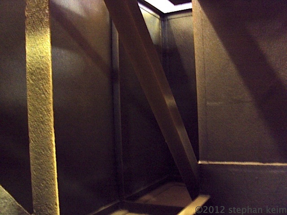

So gefällt mir der Innenraum des Ballastkastens auf der Drehbühne auch schon viel besser top.gif
