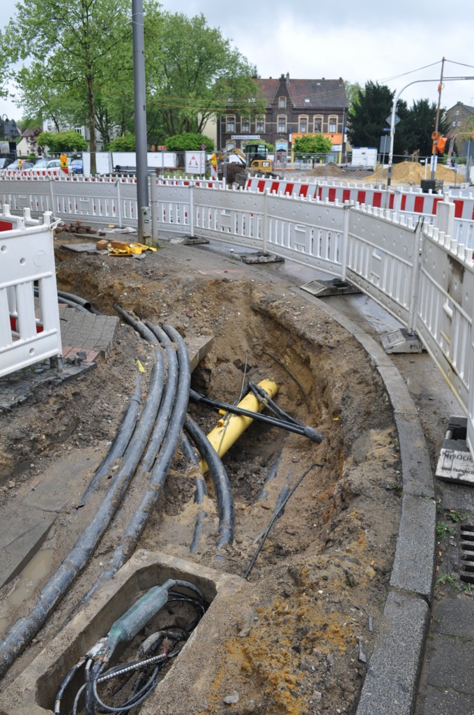

Markierung für die neue, deutliche größere Insel:

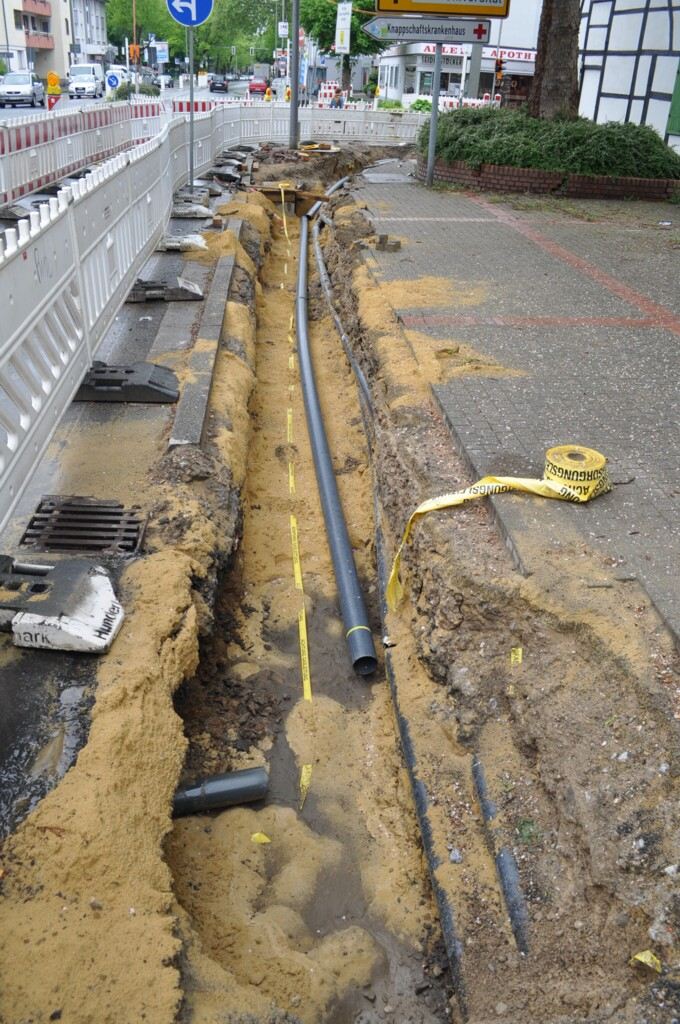

In der Hasselbrinkstr. sind die Kanalarbeiten fertiggestellt worden.

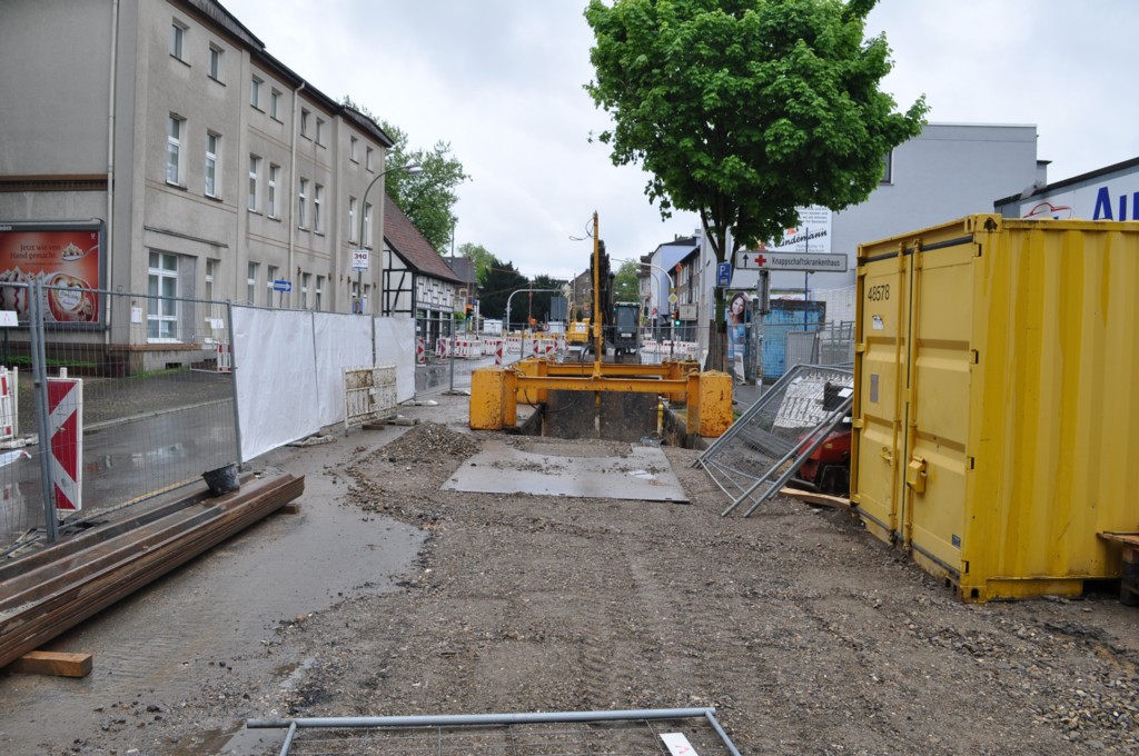

Etwas weiter stehen sich die beiden Volvo's jetzt gegenüber und graben sich voneinander weg.

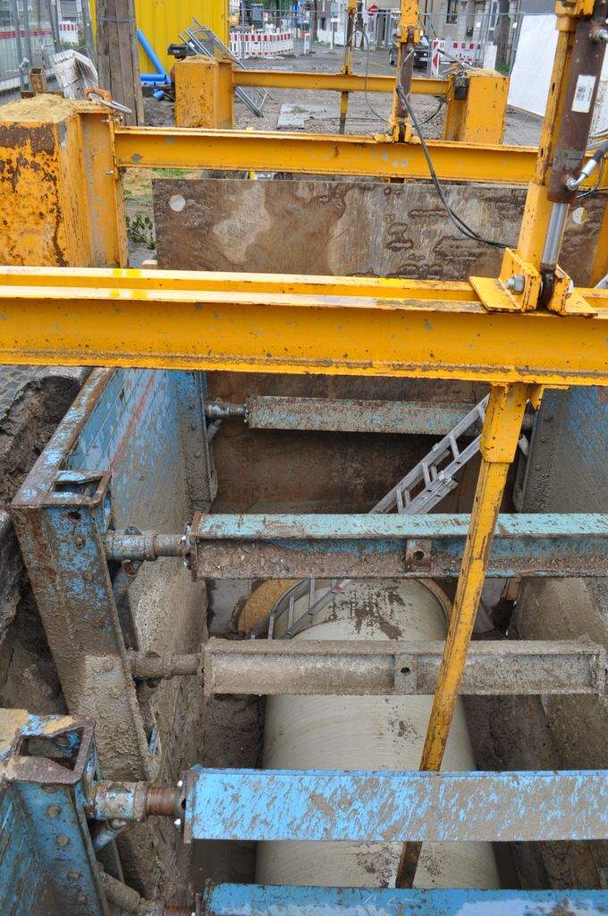

Beim zweiten Volvo kommt jetzt die Rohrverlegehilfe zum Einsatz.

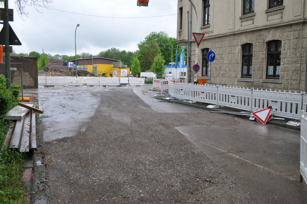

Und hier noch etwas aus Abschnitt H. Zunächst wird hier ab morgen die Baustelle inkl. Einbahnstraße und das Baulager eingerichtet. Eine Woche später beginnen dann die eigentlichen Bauarbeiten.
Bauschild mit Atlas 160 WSR unbekannter Herkunft.

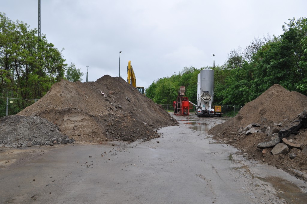

Zum Schluss noch ein Blick auf die aufgebaute Flüssigboden-Anlage.

Kai Herbst mischt mit dem Bagger auf dem Bahngelände den Flüssigboden. Nachdem er mit der Separatorschaufel die Steine „ausgesiebt“ hat, die den Rohren schaden könnten, werden Zement und Wasser beigemengt und das Mischfahrzeug über ein Transportband beladen. „Erst im Mischer“, so Herbst, „entsteht dass Endprodukt.“
