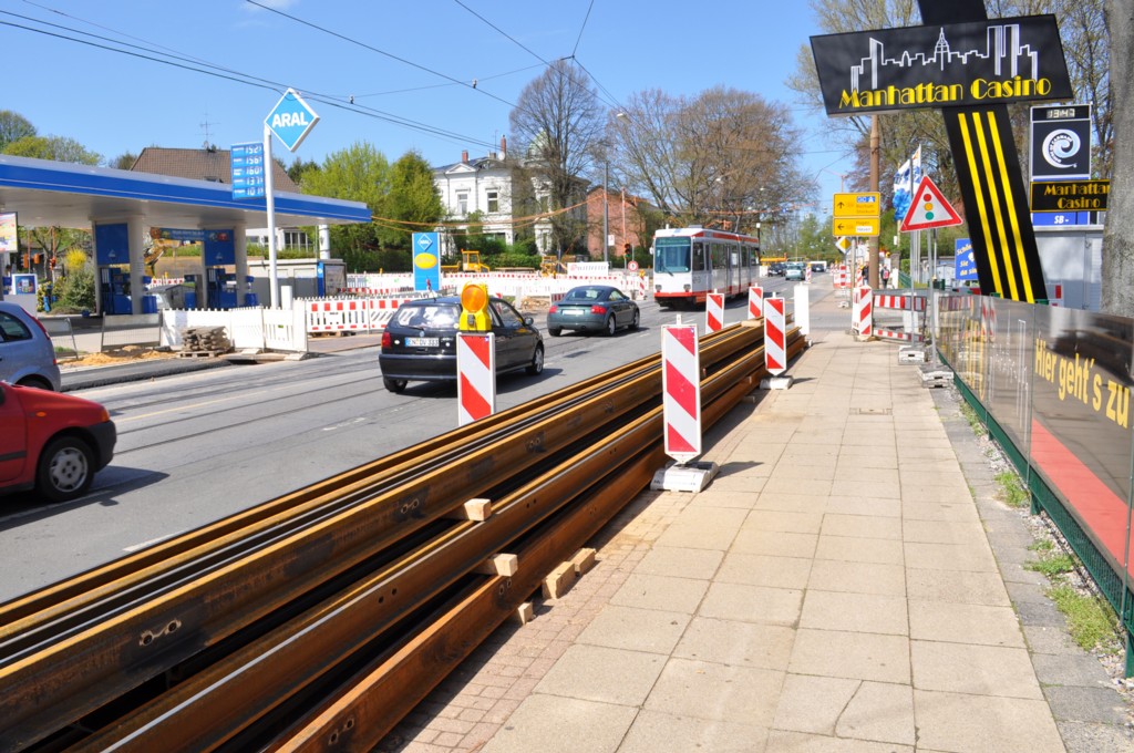

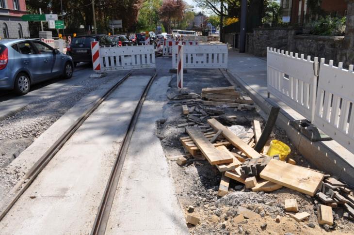

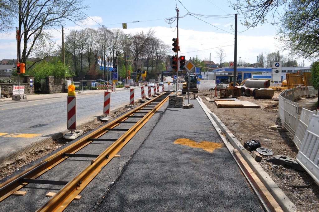

In Witten wurden weiter Gleise zusammengebaut und zum Teil auch verlegt. Der Anschluss an das neue Gleis soll laut Bogestra im Juni erfolgen.

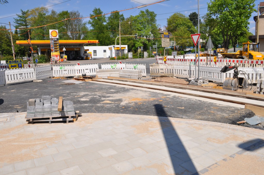

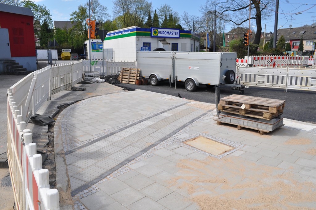

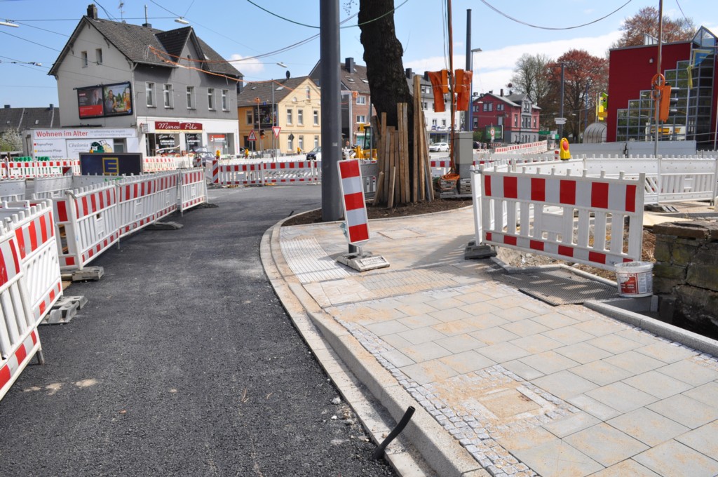

Die neuen Fußgängerüberwege:

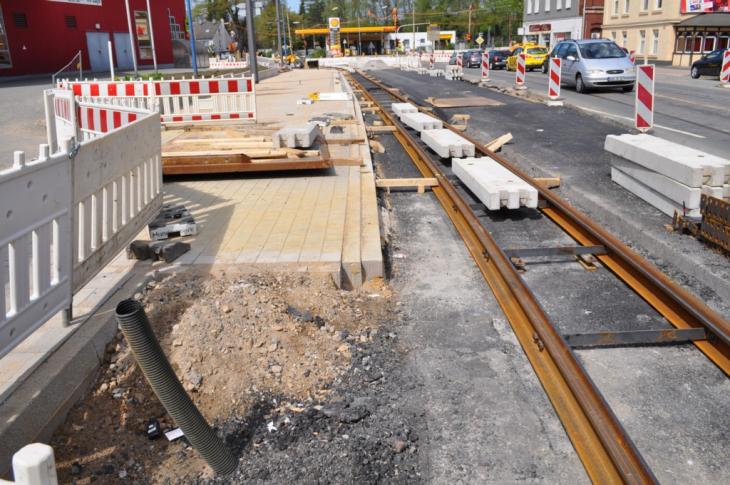

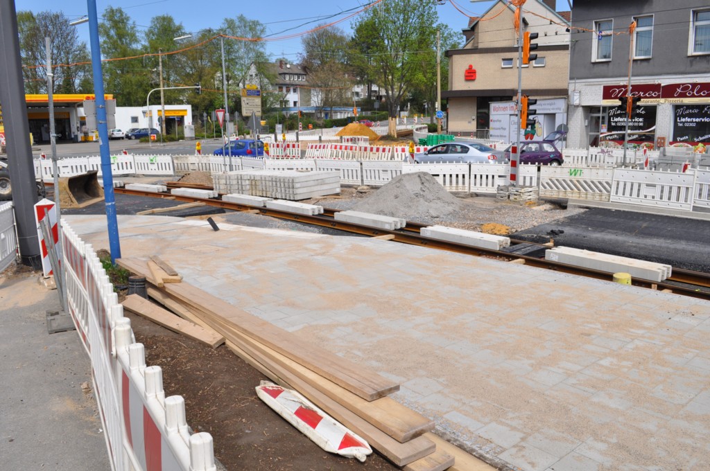

Im Bereich der Haltestelle wurden Fertigteile auf die Gleise gelegt. Weiss jemand, um was es sich dabei handelt?
So liegen bleiben können die Teile wohl kaum.

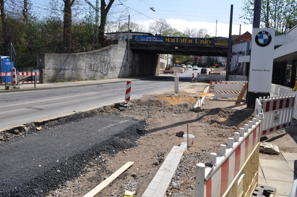

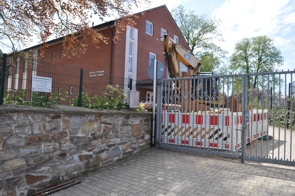

Kanalarbeiten auf dem Grundstück der Zeugen Jehovas:

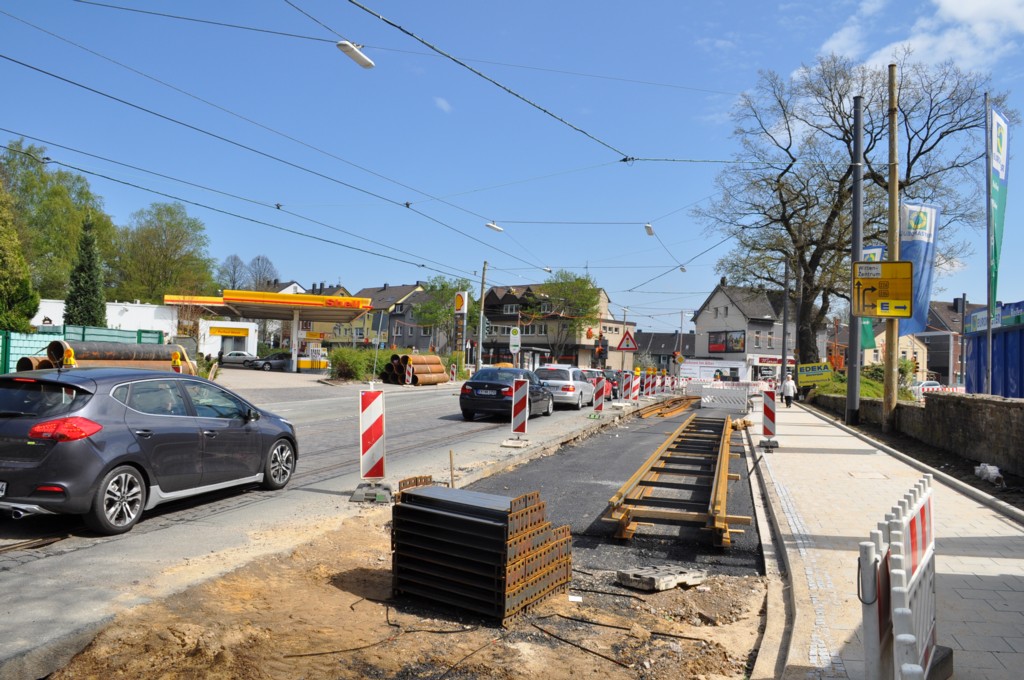

Das Gleis ist jetzt bis zur Einmündung Sprockhöveler Straße verlegt.

Einfach nur Ballast während des Einbaus, der ja schwebend-schwimmend erfolgt. Fragt mich aber jetzt nicht nach dem Namen.
Andere Firmen verwenden dicke Betonklötze (Reisse in Eickel) oder Stahlplatten (Hering z.Zt. in Bochum). Auch gut zur Zeit auf der Hattinger Straße in Bochum zu sehen, wo auch am Wochenende neue Gleise verlegt wurden.

Achso, dachte die "Klötze" würden zum Fixieren auf die Gleise gelegt und später dann noch für was anderes verwende.
