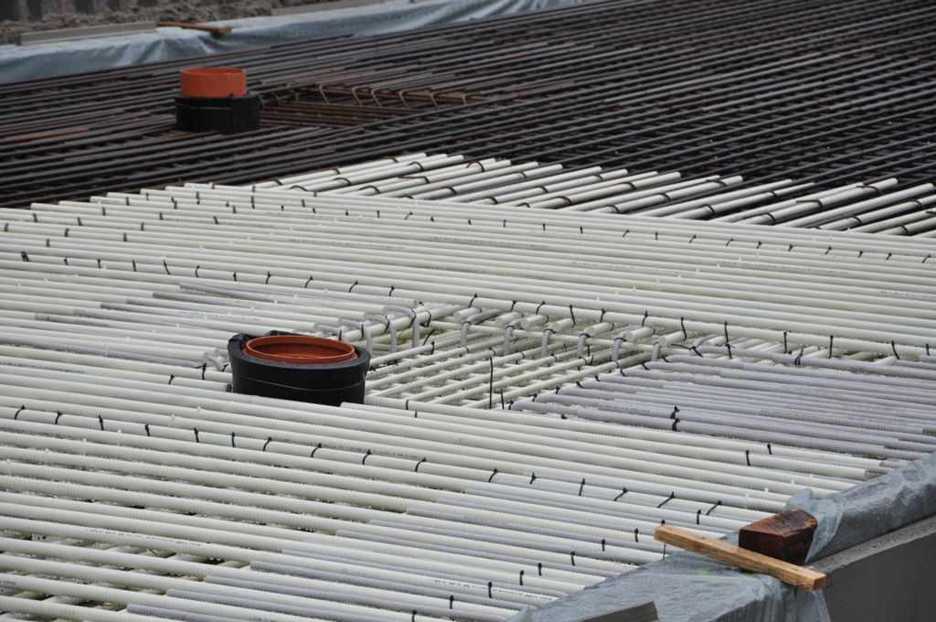

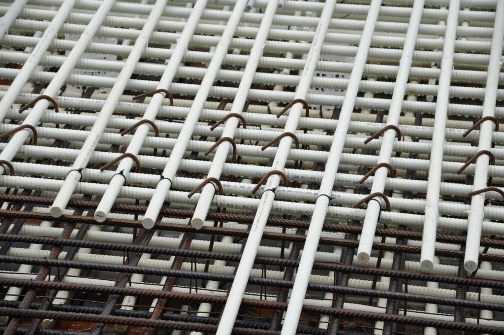

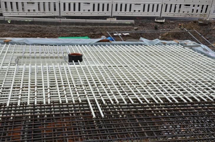

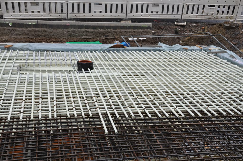

Nun die fertige Bewehrung. Neben "normalen" Bewehrungsstäben aus Stahl wurde an 3 Stellen auch Glasfaserbewehrung verbaut.

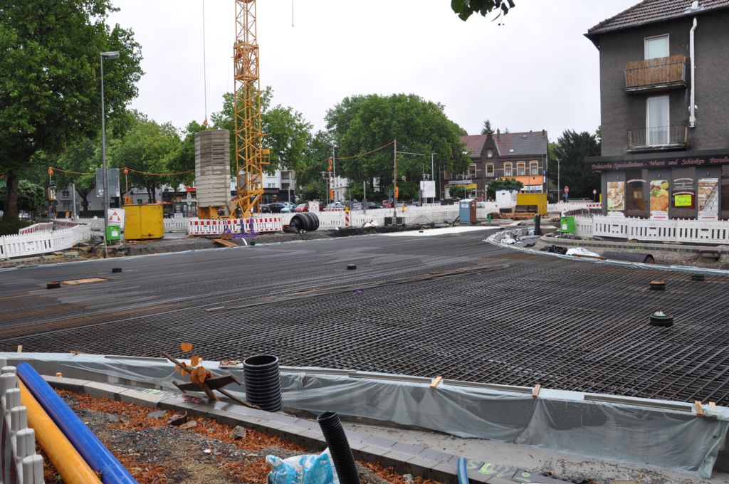

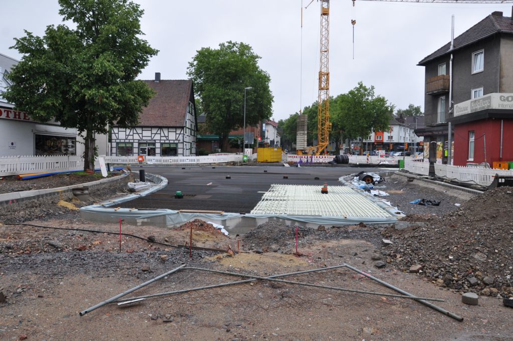

Hier kann man an den vorderen Stäben schon die Lage der Haltestelle in Mittellage erahnen. Neben dem Kran steht auch schon ein Container (wahrscheinlich) für den Gleisbau von Wittfeld bereit.

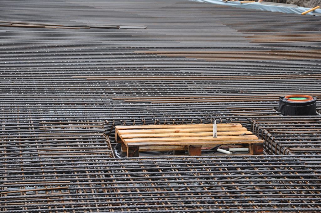

Um später beim Betonieren Aussparungen zu schaffen, wurden für den Kanalschacht in der Mitte der Kreuzung und die Weichenantriebe extra Formen gebaut (im Bild rechts).

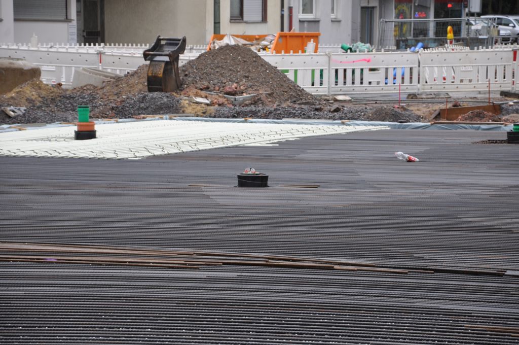

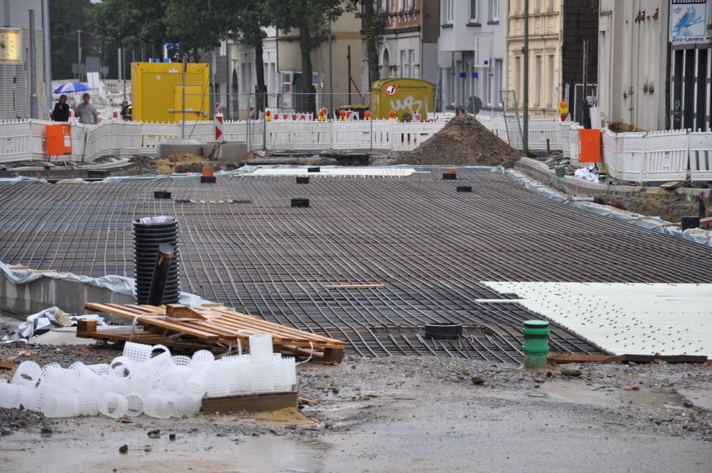

Hier kann man nochmal die Haltestelle erahnen. Links und rechts die Gleisentwässerungskästen, in der Mitte ein Abfluss auf der Haltestelle.

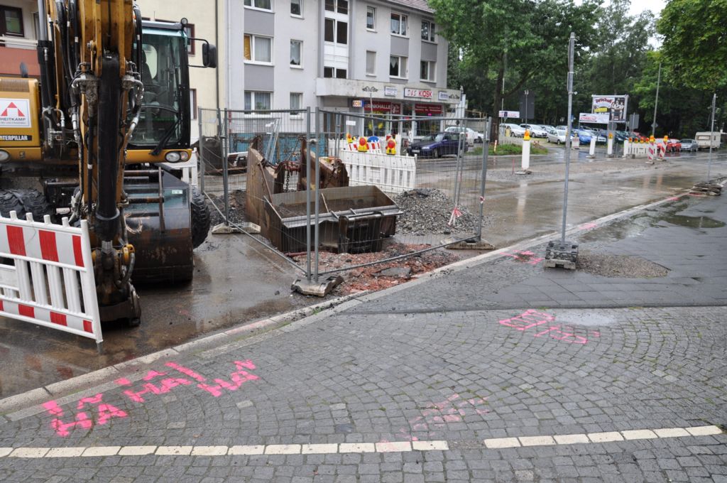

Für die Betonplatte des Gleiswechsels hinter der Haltestelle wurden Markierungen aufgebracht.

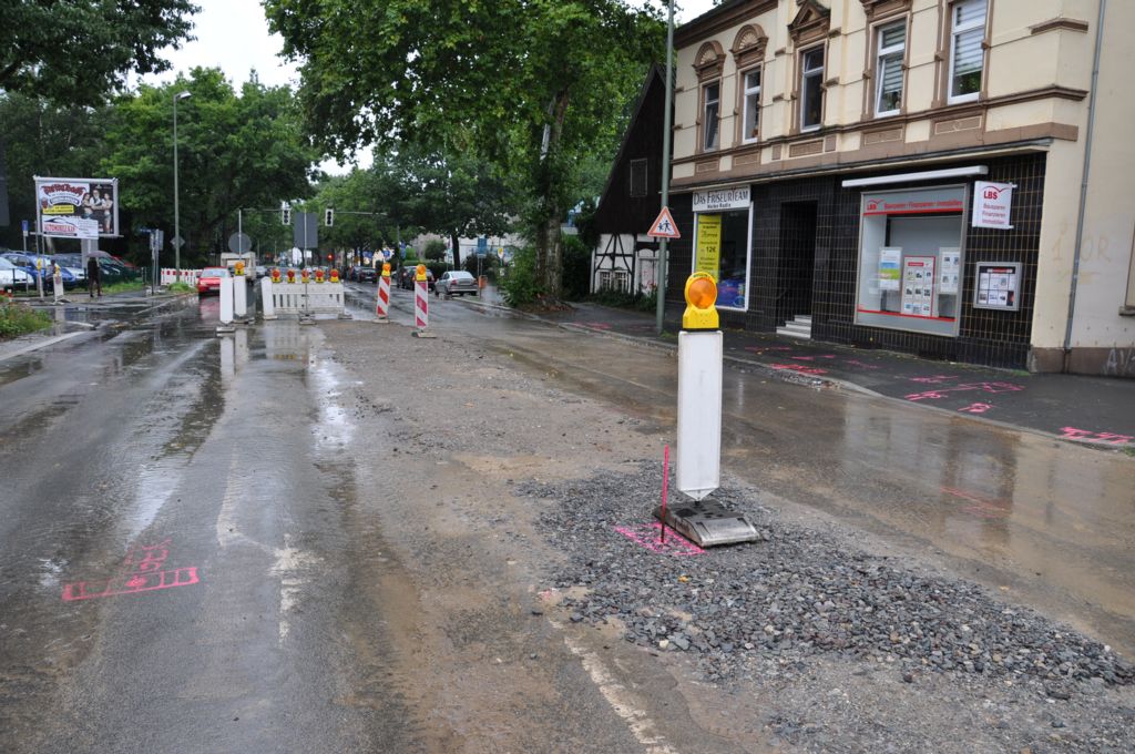

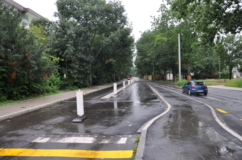

In Abschnitt H wurde am Donnerstag, mit eintägiger Verspätung, ein kleines Teilstück für den Verkehr freigegeben. Die Markierungen fehlen allerdings noch.

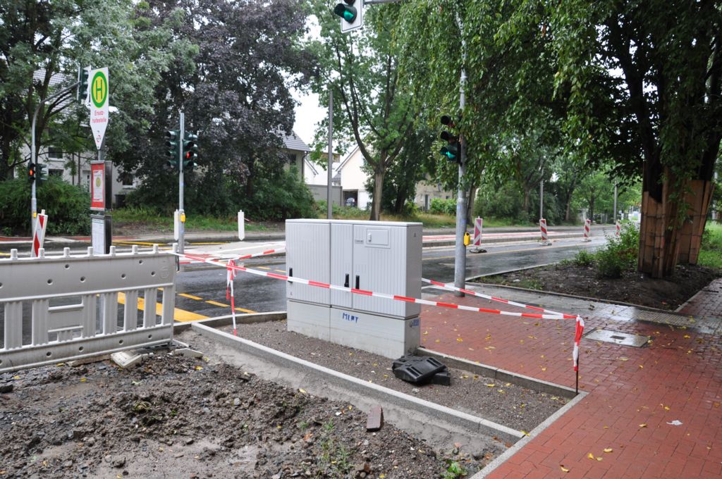

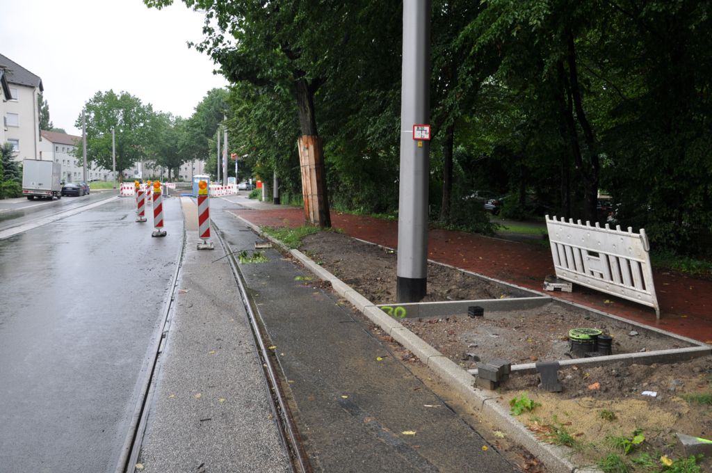

Hier fanden noch ein paar kleine Restarbeiten statt.

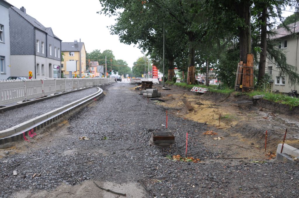

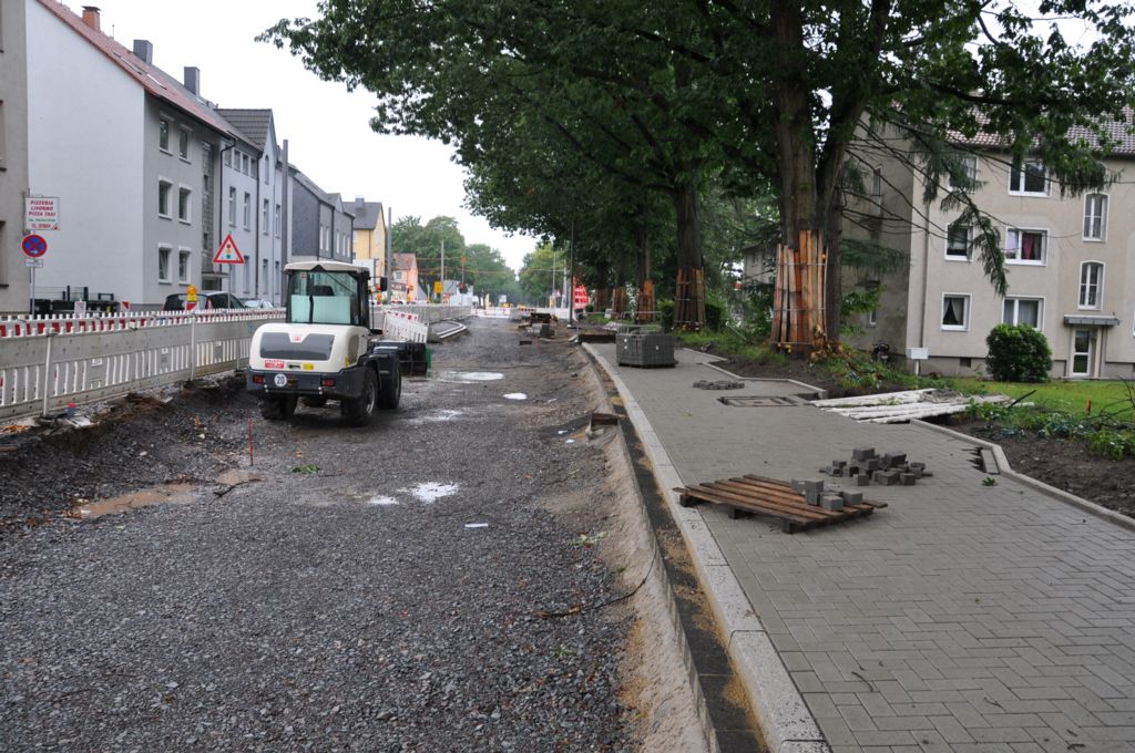

Der nördliche Gehweg zwischen Total- und Star-Tankstelle ist fast fertig.

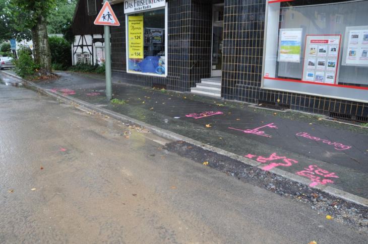

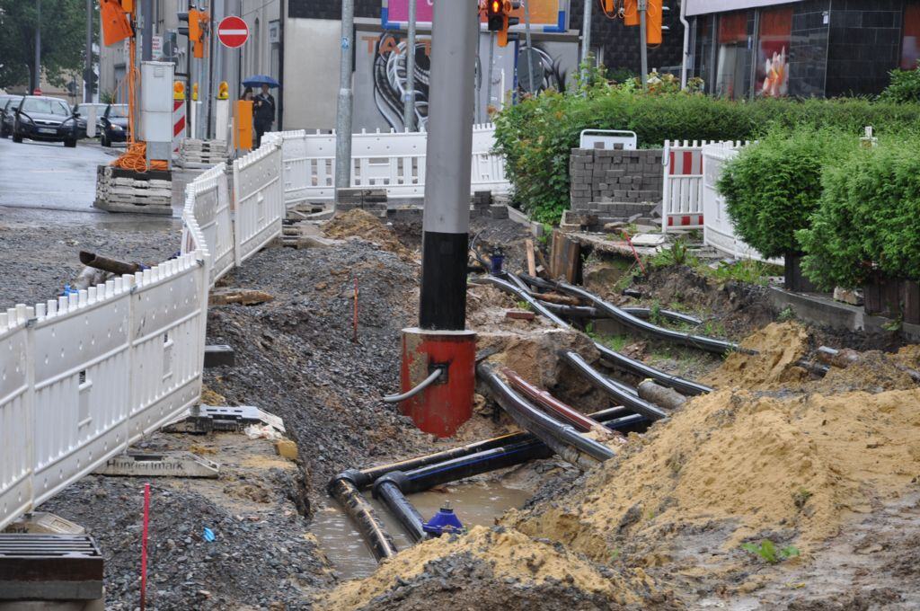

Anschluss der neu verlegten Gas- und Wasserleitungen an die alten neuen Leitungen, die letztes Jahr verlegt wurden.
