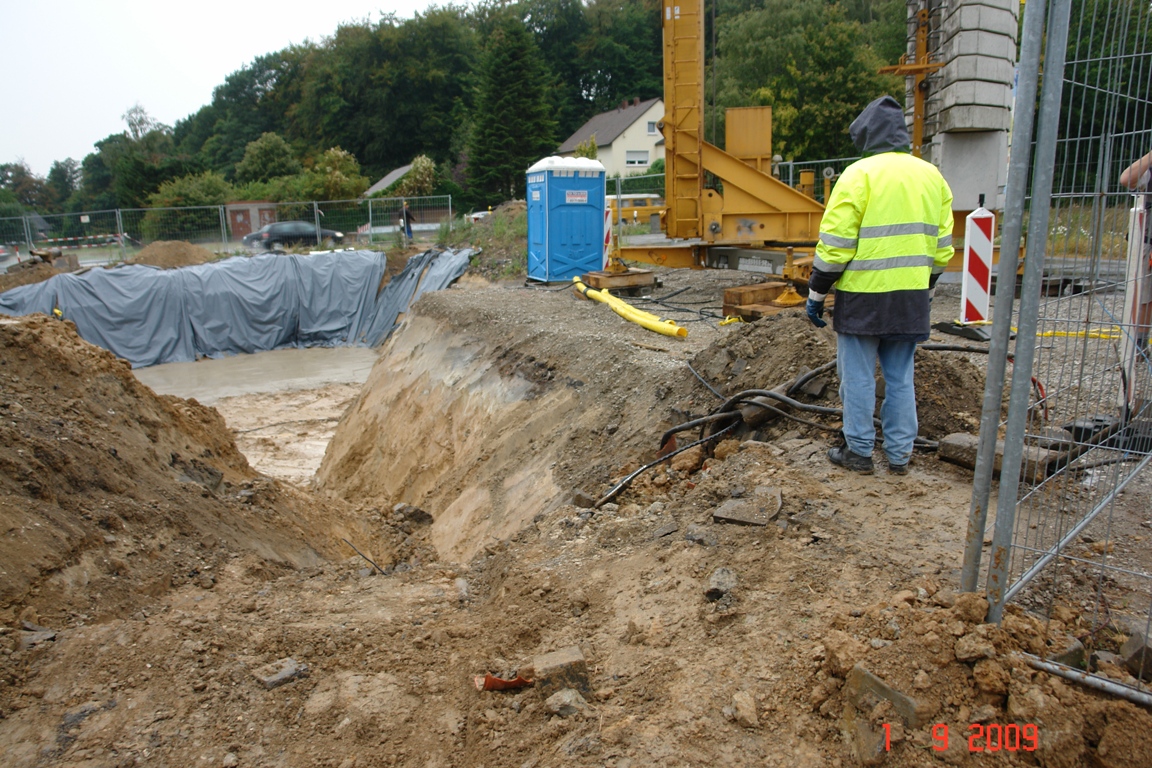

Hier mal ein Bilder von meiner bisher "schlimmsten Baustelle"!
Kran war bereits aufgebaut, wir sollten schachten.
Hochbauer hatte selber "genau eingemessen" und es passte nach seiner Aussage alles perfekt. whistling.gif
(nur Schnüre hatte er nicht dabei biggrin.gif )
Schön und in aller Ruhe angefangen zu schachten, nur am Kran war es einfach zu eng.
Anweisung: "Wir gehen näher an den Kran ran und schachten "etwas" (wie viel ist etwas?) steiler. kreisch.gif
Wir bauen den Kran nicht wieder ab."
Ende vom Lied: Der Kran wurde wieder abgebaut und weiter von der Baugrube entfernt wieder aufgebaut, und zum Schluss ging´s dann so "einigermaßen", aber gut war´s auch nicht. Nach dem ersten längeren Regen mussten wir dann ganz schnell hin, die Baugrube im Bereich vom Kran wieder zu verfüllen. wacko.gif
(ungefähr, wo das gelbe Rohr an den Stützen liegt, sollten wir mit der Böschung ansetzen kreisch.gif )
Was war passiert: Bodenschichten sind im gewachsenen Zustand nicht immer gleich. Der erste Meter war standfest, darunter befand sich wassergesättigter Schlamm, fließender Boden. Durch lang anhaltenden Regen hatte sich in dieser Schicht noch mehr Wasser gesammelt und quetschte unter dem Druck des Kranes wie Wurstebrei aus der Böschung. Ist noch mal gut gegangen.
Ich habe Respekt vor diesen Geräten, wenn man alleine sieht, wie die sich unter Last verwinden und biegen. Jeder neue Aufbau sollte durch einen Gutachter abgenommen werden, ggf. unter Hinzuziehung eines Bodengutachters. Der Bauunternehmer vertritt nur seine (finanziellen) Interessen, und dabei wird jeder "cm" voll ausgenutzt bzw. überstrapaziert. wink.gif
Viele verstehen es nicht, oder wollen es nicht verstehen welche Kräfte schon ein kleiner Baukran, insbesondere über die Eckdrücke auf den Untergrund freisetzen kann unsure.gif
Auf der einen Seite wird immer geschimpft, das so viel kontrolliert und regelmentiert wird, wenn man das hier lesen tut reichts anscheinend nicht ph34r.gif
Auch hier bei uns möchte ich drauf wetten, das man nicht lange Baustellen suchen muß wo Fehler in der Kranstellung -und Sicherung vorhanden sind eusa_think.gif
Die drei "Umfaller" der letzten Zeit die hier zu sehen sind und was unsereins seit Jahren schon auffällt, der Umgang speziell mit untendrehenden Kranen auf kleineren Baustellen ist oft sehr fahrlässsig und die Kontrollinstanzen übersehen die Problematik anscheinend recht oft sleep.gif
